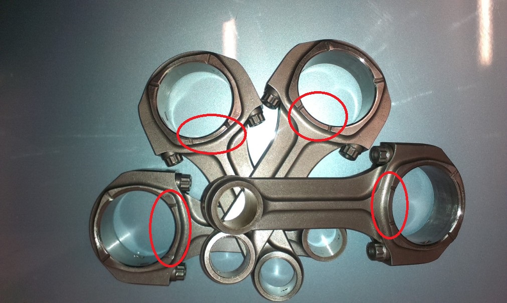

So und nun die Bilder doch etwas früher :handgestures-fingerscrossed: . Erste grobe Maßkontrolle(Messschieber,Subito) und Sichtkontrolle beim Kauf(mit Adrenalin) waren in Ordnung. Werde ich aber nochmal kontrollieren sobald ich Toleranzen bekommen habe. Hier interessiere ich mich vor allem für Breite und Rundheit des unteren Auges da die Pleuel natürlich gebraucht sind, alle weiteren Maße wären natürlich perfekt. Ansonsten originale Länge, Gewicht 630gr. hatte ich mir leichter vorgestellt aber vielleicht war da Erwartung da zu hoch. Egal der nächste Puzzlestein zum Motor sollte funktionnockeln oder?

wozu haben die unten am zapfen die einkerbungen? die oberen wegen kolbenbodenkühlung und die unteren?

ja, dafür die oberen, aber deine haben in der unteren schale auch so schlitze..?
Wozu? zu besseren achsialen schmierung?

Ich weiß nicht wirklich was Du meinst. :confusion-scratchheadyellow: Ich hab noch mal geschaut. Nö haben Sie nicht.

:oops: Sorry zu spät am Abend. Wer lesen kann ist klar im Vorteil ! Natürlich auch in der unteren Schale zum gleichen Zweck.

Stevo_L hat geschrieben:Wozu? zu besseren achsialen schmierung?
Genau...sind englisch gesagt Oil-Dimples und platt gesagt Öltaschen!
Alles was axialer Belastung und Reibung unterliegt kann man so bearbeiten.
Die hat Gene Berg schon vor Jahrzehnten auch in die Axiallager von Nocke und Kurbelwelle gesetzt.
Einfach alle 90Grad eine Tasche setzen,muss nicht zu tief sein...0,5mm langen!

es war gestern wirklich zu spät bzw. der Tag für mich zu lang. :oops: Wirklich peinlich ist mir aber dass mir der Begriff Öltasche nicht eingefallen ist obwohl wir regelmäßig diese in Bauteile einbringen. Öltaschen oder auch Ölnuten können in Bauteile eingebracht werden und stellen einen Ölfilm sicher oder bewirken ein "Aufschwimmen" desselben und können als Ring-,Spiral- oder Längsnut gefertigt werden, ich denke deshalb hat man ja auch eine Ringnut in Stößelbuchsen (genug kluggeschi...).

aber an der ölpumpe sind doch nur löcher? wie soll da das Öl hinkommen?
nur über den kleinen spalt zwischen zahnrad und deckel? oder dienen die als "vorratsbehälter"?
und nochmal zu den pleueln, ich dachte die nuten, die richtung kolben zeigen, dienen primär zur kolbenbodenkühlung?
hab sie mal eingekreist.

Sorry ich nichts mehr hinzufügen! :roll: Die Nuten sind garantiert nicht um die Rückseite des Kolbens zu kühlen.

Dieser Mod wurde und wird gerne gemacht, mit der Begründung, daß so dann etwas Öl Richtung Kolbenunterboden kommt und den dann so etwas kühlen kann.
Natürlich nicht so effektiv wie eine richtige Kolbenbodenkühlung aber eben besser als gar nichts.
Jetzt interessiert mich natürlich, warum du es anders siehst. Erläuter uns das doch bitte.

So dann versuch ich es noch mal anders. Die Nuten bewirken folgendes das Öl fließt durch die Nut das Pleuel dreht sich auf dem Lagerzapfen und Öl wird "mitgenommen". Thomas hat das gut und technischer erklärt dem ist auch nichts weiter hinzuzufügen.
Den Effekt mit der rückseitigen Kolbenkühlung kann ich mir nicht erklären vielleicht ja aber für mich eher nein, da kann doch bestimmt noch jemand anderes was dazu beitragen.
So und nun kommt die Erklärung eines kleinen dummen Maschinenbauers: wenn Mann oder Frau eine Plastikplane Zuhause im Garten auslegt und ein bisschen Wasser drauf kippt Anlauf nimmt geschickt abspringt und schon gleitet Er oder Sie auf der Bugwelle, der eine mehr der andere weniger je nach Geschwindigkeit / Lage / Umfang / Vorbau / Anzahl der entstehenden Nuten wer weiß was auch immer. :lol:
