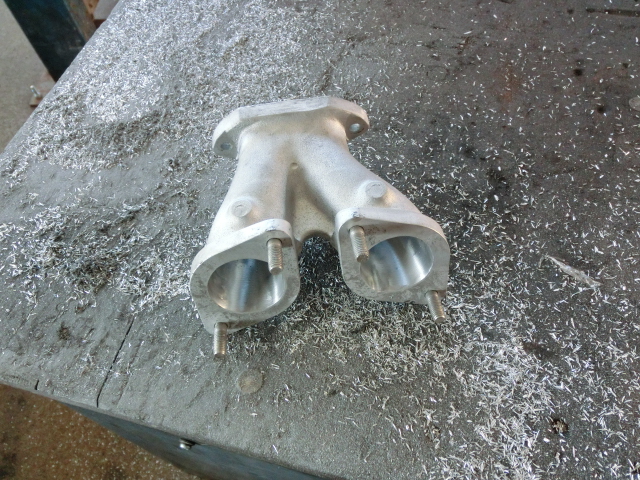

Da der Kellererodierer ausser Gefecht ist,
musste ich noch die Saugrohre an Fleischis große Klappe(n) anpassen.
Jetzt gehts bald an den Zusammenbau. :music-rockout:

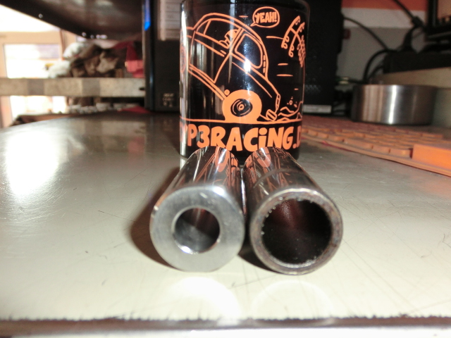

Da die verwendeten Kolben für deutlich über 200PS (pro Zylinder!) gebaut sind,
hatten die auch überdimensionierte Kolbenbolzen dabei. :o :o :o
mit Käfer Kolbenbolzen spart man schon mal 55g pro Zylinder.
Soll ja auch drehen, der Wasserbüffel :angry-fire: :angry-fire:

Und 1200er Käfer Kolbenbolzen sind ausreichend stabil!

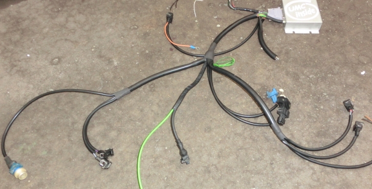

Die Triggergeschichte klappt:
die Innereien sind auch drin:
Und ein Kabelbaum ist schnell gemacht:
Dann kanns bald losgehen.
