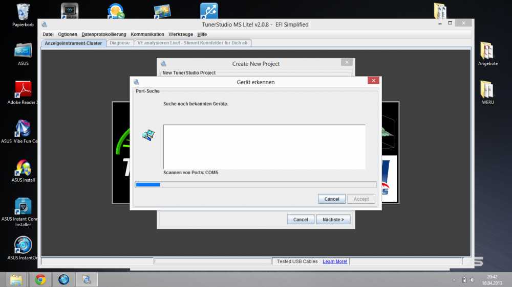

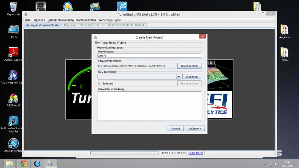

Als ich verbinde RX mit laptop via usb kabel schalte dann zündung ein und öffene tunerstudio
gehe auf datei und versuche ein neues projekt anzuleggen tunerstudio fragt den projekt namen ab und die ECU deffinition ich kliche auf erkennen Tunerstudio ekennt aber nix
wie gesagt ich verwende windows 8 und beim anschliesen passierte nichts nichts lief automatisch ab nichts wurde konfiguriert

Jetzt nichts vermischen. Windows 8 und Windows 8 RT sind zwei verschiedene Welten. Wenn er Windows 8 RT einsetzt, wird es wohl nichts.
@ Gurschler Tech
Welches Win ist das?
Was für ein Asus Notebook setzt du ein (Bezeichnung)

Gurschler-Tech hat geschrieben:Als ich verbinde RX mit laptop via usb kabel schalte dann zündung ein und öffene tunerstudio
Bitte noch Screenshots vom Menü Communications - Settings und Data Rate
Den kennst du schon?
http://www.diyautotune.com/tech_article ... how_to.htm

Da hast du mal Recht mit den Notebooks. Die netten Bridge Chips de USB anbinden haben es teilweise in sich - oder halt nicht. Und dann müssen auch noch die richtigen Treiber für de Motherboard Komponenten geladen werden.
Bei mir läuft zu Gast auf dem MacBook ein Win 7 Home Premium und demnächst zu Testzwecken ein Windows 8 to go auf dem Stick. Richtig gearbeitet wird mit MacOS.
Ubuntu auf einem Netbook ist doch ein gutes Gespann.
Aber back to topic:
MS2 und Derivate wollen als Baud Rate 115200 haben. Das gilt also auch für die MSS Rx. Wenn die Connectivity Probleme nicht behoben sind, dann wird das nichts.

Eben. Aber hier wird quasi ein Vergaserkit eingesetzt, bei dem die Bedüsung nicht stimmt und das Gestänge nicht gut eingestellt ist. Ich sage damit nicht, dass das Steuergerät nicht gut ist, sondern dass man bei der Inbetriebnahme gewisse Dinge beachten muss.
Klappt die Verbindung (an sich kein grosses Problem), dann muss man die Grundeinstellungen für den Motor und das Einspritz-/ Zündungssetup vornehmen.
Ein vorgefertigtes Kit mit fertigen Maps wäre schön. Leider sind die Tuningvarianten (Kopfbearbeitung, Verdichtung, Hubraum,..) so verschieden, dass die Maps sich sehr unterscheiden würden. Und dann gibt es noch die Glaubenskriege welche Zündkomponenten eingesetzt werden sollen.
Aber es gibt hier die Möglichkeit sich an bewährten Setups zu orientieren. Die andere Möglichkeit ist den Service vom Peter aus Gelsenkirchen in Anspruch zu nehmen um die Maps auf dem Prüfstand einzustellen. Auch Uwe kann hier sicherlich mit seiner Erfahrung helfen. Es kostet halt ein paar Euros.
Grundlage ist aber, dass man zum Steuergerät verbinden kann. Viele billigen Notebooks sind eben mit gewissen Problemen behaftet. Bei dem Thread hier klappt der Verbindungsaufbau nicht. Ist das Problem gelöst, dann kann man mit dem Stim (ein Adapterkabel notwendig?) die ersten Gehveruche machen. Der Stim versorgt die MS dann auch mit Strom. Ich hatte mir damals den JimStim von jbperf.com besorgt.
