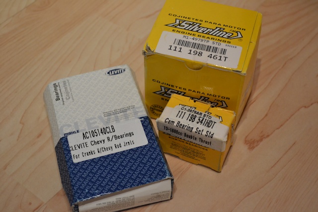

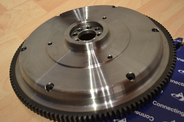

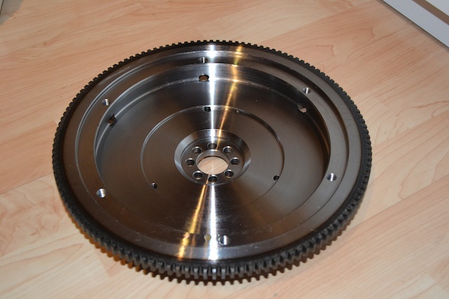

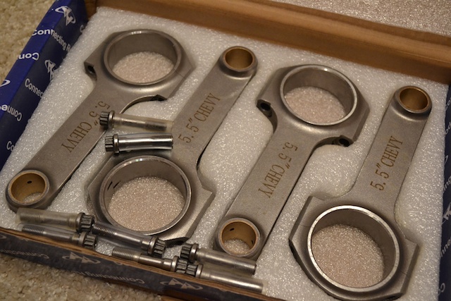

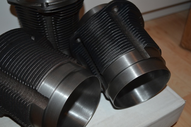

Bei mir sind heut wieder ein paar Teile angekommen. So langsam könnte man daraus nen Longblock stecken... :)
5,5" Chevy mit ARP Bolzen
200er Schwung, geschmiedet und erleichtert
94er Zylinder "long Racing"
Clevite 77 Chevy Pleullager und Silverline Haupt/Nockenwellenlager. Bei letzteren bin ich mir aber noch nicht sicher, ob die auch den Weg in diesen Motor finden werden... Mal sehen...
So far...

wo du es gerade schon selber ansprichst.....was für Lager kann man den derzeit noch verwenden? Sollte man darauf hoffen, nach monate lagem suchen auf ein Päckchen Kolbenschmidts zu stoßen?
