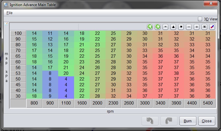

also mein Problem ist es (genau wie Torben es vorrausgesagt hat), dass ich merke dass der Motor bei längerer Konstantfahrt berghoch mit relativ viel Last, aber noch vor dem Volllastanfetten (AFR noch bei mageren 16:1) irgendwie komisch knistert. Hoffe mal das das kein Klingeln ist. Nochmal zur Erinnerung, der Motor ist mit ner relativ zahmen Nocke (CB2280) ca. 9,4:1 verdichtet...
Gestern bei dem heißen Wetter mit relativ hohen Zylinderkopftemperaturen und ca. 55°C Ansauglufttemperatur, war das ganze noch ein bisschen sensibler.
Hier mal mein Zündkennfeld:
Hatte gedacht, Zündzeitpunkte um die 30° wären normal unter Volllast, weil jemand hier gemeint hatte alles drunter bringt schon wieder Leistungseinbußen/Wirkungsgradverlust

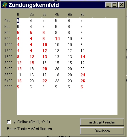

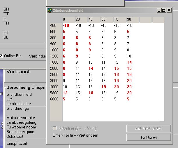

Ok, Zündkennfeld.
Bei 800 Touren sehe ich völlig unnötig hohe Werte mit rund 14-18 Grad. Kein Motor braucht das, das ist viel zuviel. Das macht ihn unnötig hart in diesem Bereich. Geh dort runter auf die üblichen 7 Grad.
Gut ist, dass er bei Leerlauf und wenig Last auf sehr zahme Werte in einer Wanne drin läuft. Das macht ihn soft, läßt ihn gut vom Gas gehen und in der Wanne stabilisieren. Das ist richtig. Die blaue Wanne stabilisiert ihn um 1000 Touren.
Darüber fährst du extrem aggressive Werte. Richtig ist, dass man bei Teillast höhere Werte fahren kann und darf als bei Vollast... ich sag hier: 37 Grad ist viel zuviel. Es ist ok, wenn man etwa 3-4 Grad mehr Frühzündung gibt als bei Vollast.
Höher verdichtete Motoren brauchen weniger Frühzündung, die Zündung verläuft schneller bei höherer Verdichtung. Einem niedrig verdichteten Motor mit 7:1 kann man Werte bis 30 oder sogar 32 Grad Frühzündung abringen, ein 10:1 aber wird bereits mit 28 Grad voll zufrieden sein. Bei optimaler Gemischbereitstellung auch schon mit 25 Grad.
Hätte man jetzt einen 4 Ventiler mit 10,5:1 und optimalen Bedingungen, wird der sogar nur 22 Grad verlangen.
Mein Rat: bleib unter 30 Grad bei Vollast, vielleicht sogar nur 28 Grad. Er braucht das nicht. Und bei der Teillast Wolke: nicht über 32 Grad.
Noch was: je größer der Brennraum, so um 600ccm, gehen auch diese Zündwerte mehr und mehr zurück. Diese Brennraumgröße dürfte so ziemlich das Optimum bezüglich zahmer Zündwerte beim Zweiventiler darstellen. Der kommt wirklich so mit 25 Grad aus... habe ich mit meinen BMW Motoren ermittelt. Nur so nebenbei.. und das passt auch für die üblichen 2,3L vom Käfer. Natürlich nur bei korrekter Einspritzung, Vergaser können das nicht in der Präzision darstellen.
Unten siehst du ein Zündkennfeld des 1700i, was auch für dich passend wäre. Es ist etwas anders aufgebaut, Drehzahl-Drosselklappenstellung. Deines benutzt Saugrohrdruck, aber das ist mit der Drosselklappenstellung kompatibel. Die Teillast Wolke ist dort noch nicht programmiert, da war ich noch nicht soweit.
Darunter das Feld meines 1800i, noch wesentlich harmloser... aber ich benutze hier eine experimentelle Doppelzündung. Eine Kerze, zwei Funken
Ein Feature ist dort der sanfte Start. Beim Start gehe ich sogar auf SPÄTZÜNDUNG !!! Das zieht der Anlasser sehr sanft durch, er geht ohne harte Rückschläge schnell auf Drehzahl... der Anlasser wird extrem geschont. Kein Durchwürgen
Noch was: regle ihn per Zündung ab, deshalb bei 6000 auf zahme Werte zurückgehen. Ich mag das harte Hacken nicht, es schont den Motor. 6000 langt, drüber kommt eh nur Lärm. Wenn ich mehr will, kommt der M aus der Garage, das muss nicht mit'm Käfer sein.

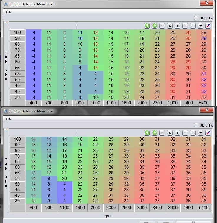

So, habe hier mal was gebastelt, aber mir ist auch schon aufgefallen, dass du ja gemeint hattest, bei Teillast etwa 3-4 Grad mehr als unter Volllast, würdest du dann die Volllast Zündzeitpunkte noch etwas nach oben korrigieren, oder unter Teillast weniger Frühzündung fahren, gerade so im Bereich von 2000-3400U/min

Das obere Bild gefällt mir besser. (das mit den minus 4 beim Start...)
Klingelkritisch ist ja der Vollast Wert... deswegen hier nicht über 30 Grad, 28 gefällt mir gut.
Klingeln ist bei Teillast nur schwer zu hören.

wie gesagt, ich hatte das Klingeln unter Teillast. Unter Volllast war es wieder weg. (Auf jedenfall hat man es nicht mehr gehört).
Denke mal unter Volllast hat das deutlich fettere Gemisch zu ner schnelleren durchbrenn-Geschwindigkeit und zusammen mit dem etwas milderen Zündzeitpunkt dann nicht mehr zum klingeln geführt.
Werde das neue Kennfeld gleich mal probefahren, fahre ca. 230km zu meinen Eltern und werde mal mit Laptop auf dem Schoß alles etwas im Auge behalten.
Ich melde mich dann, ob ich bezüglich Leistung/Spritverbrauch etc etwas bemerkt habe.
