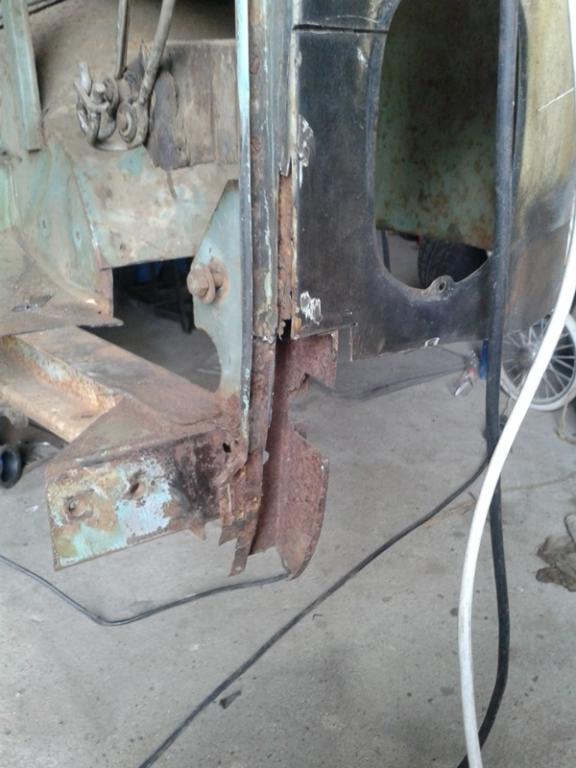

hab heut wieder ein bissl die flex geschwungen. ;)

weiß allerdings noch ned ob ichs von oben oder unten anschweiße, je nachdem wie ich besser dazukomm, passt so oder so.
den getriebebügel muss ich ws auch ein bissl bearbeiten und die bremsleitungsführung anders verlegen.

Ich würd die U unten offen anschweißen, daß Wasser und Dreck nicht liegen bleiben können.

stimmt allerdings, mal schaun wie ich oben mit dem brenner dazukomme.

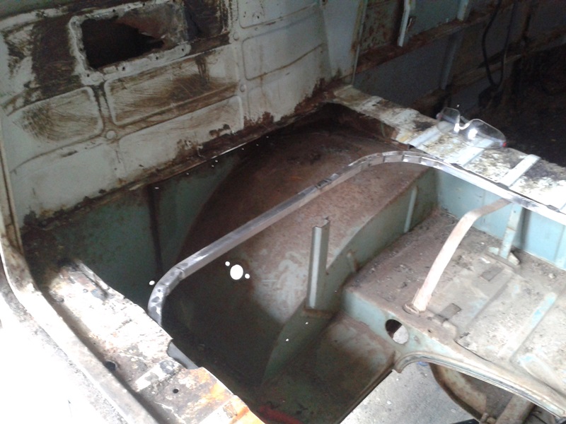

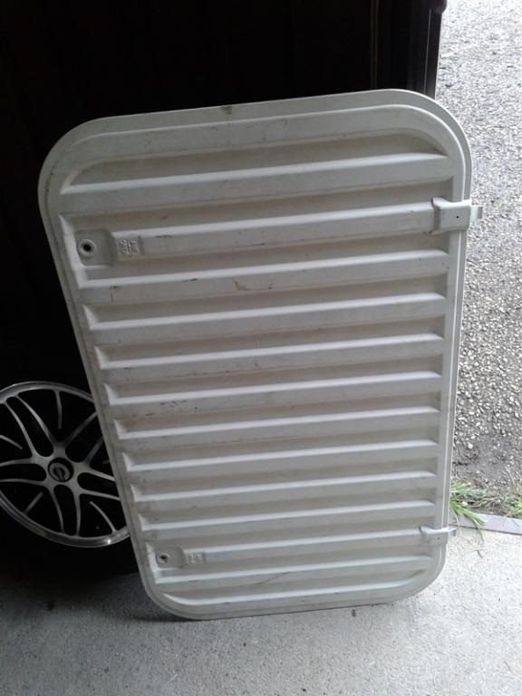

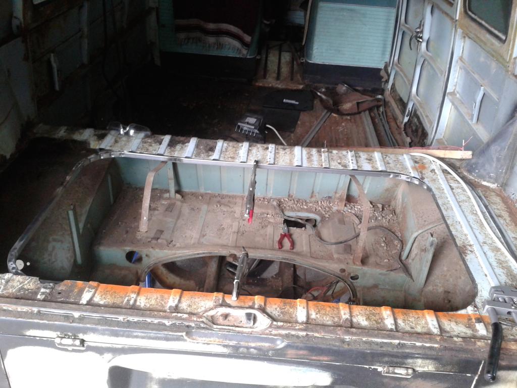

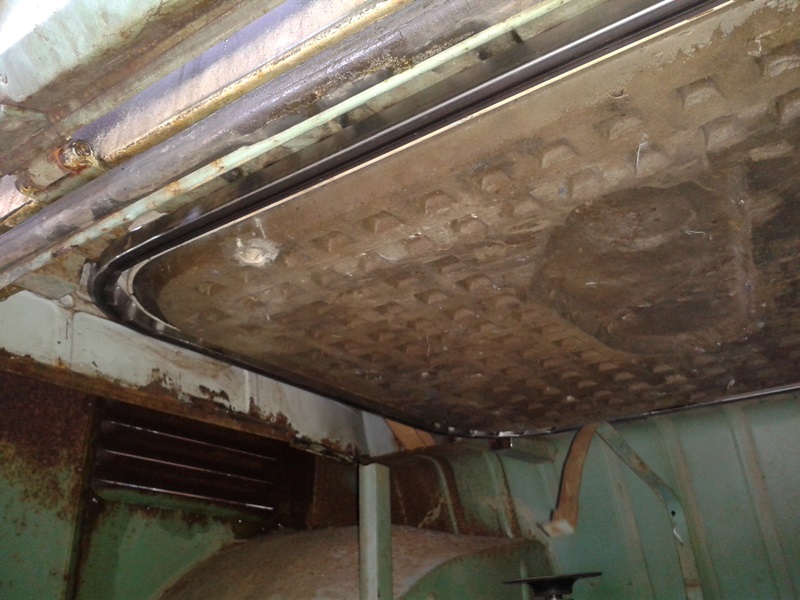

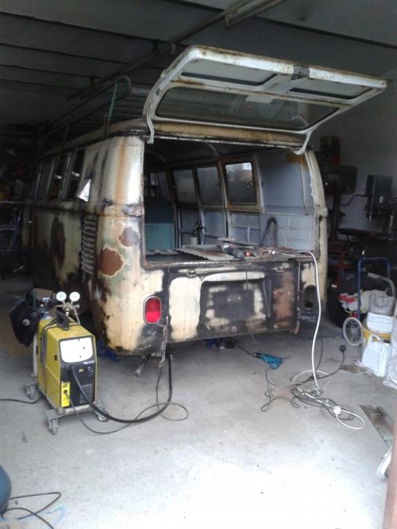

hinten war eh ein loch, also eine revisionsklappe eingebaut, kann ned schaden.
rahmen is aus einem 15x15mm (oder wars 20x20mm??) profil
rost bissl ausgeschnitten, ein "funky green pannel" liegt schon bereit

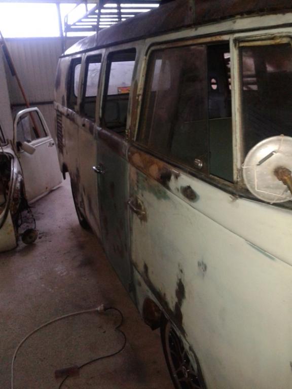

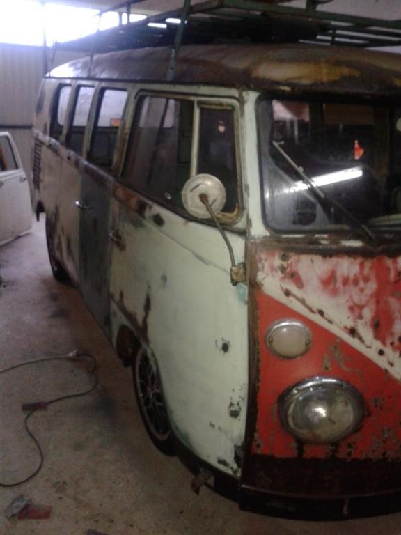

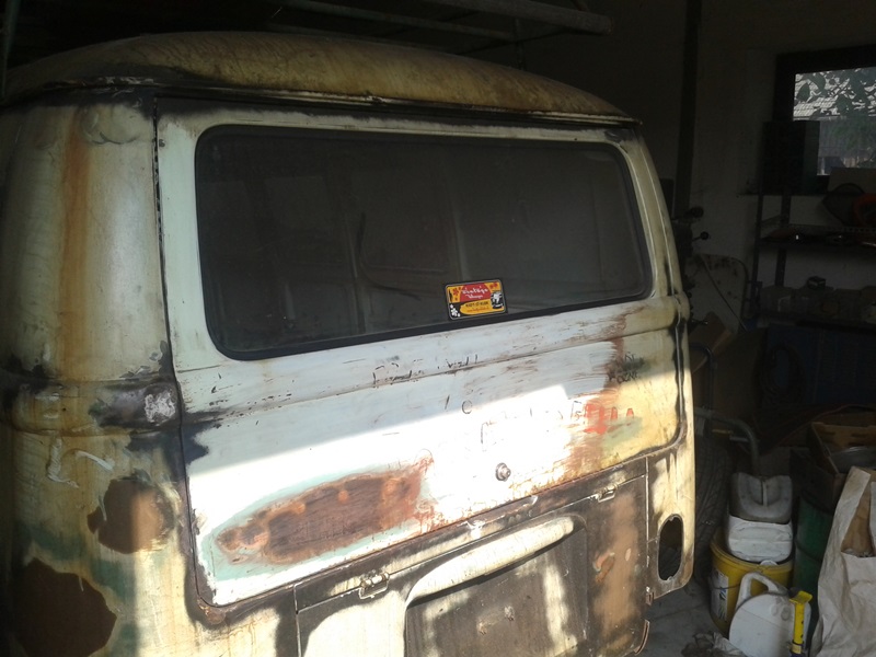

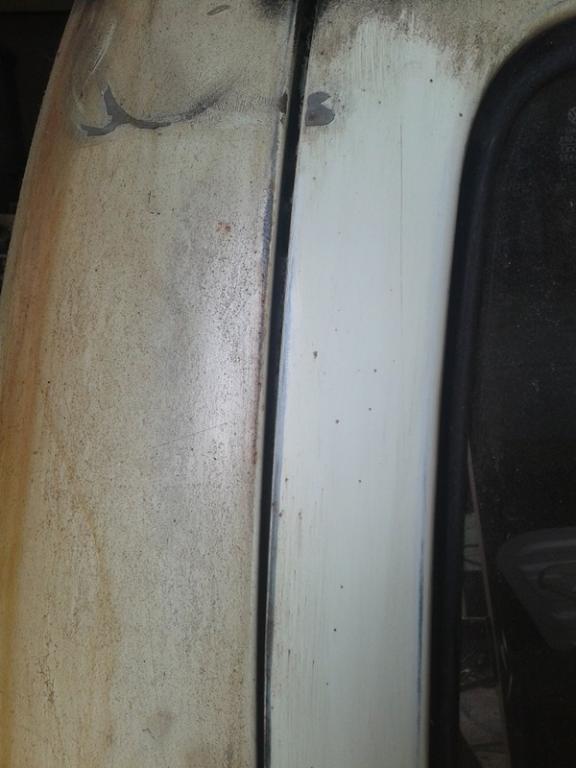

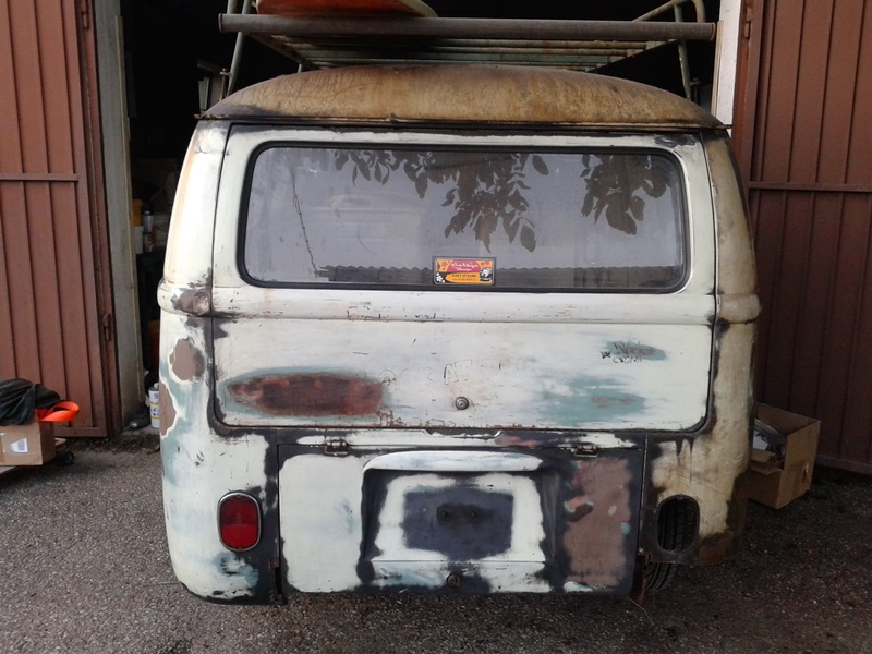

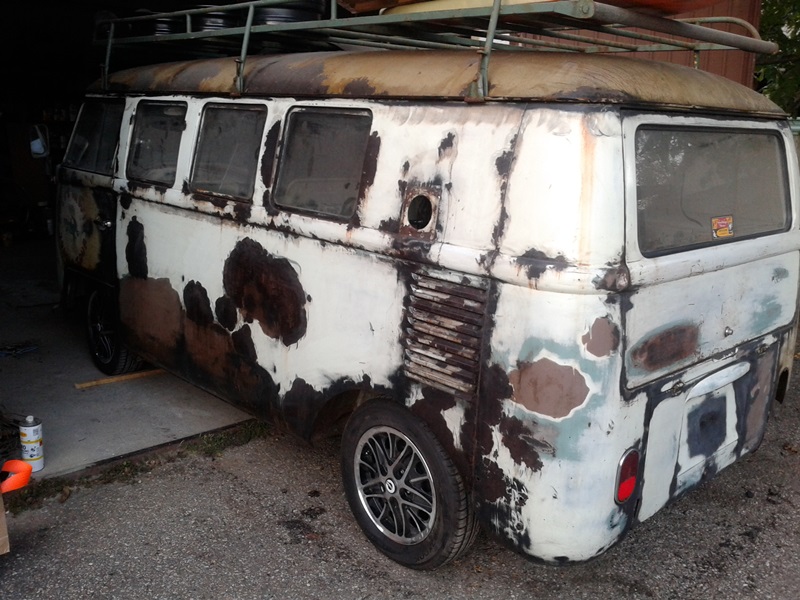

dann mal das komplette auto mit nitroverdünnung gewaschen. siehe da, das klebrige zeug geht runter ;)
wird wieder halbwegs weiß der bus. keine ahnung was das war.
IMG_38312 20140919_142112.jpg (133.09 KiB) 22522 mal betrachtet
IMG_38312 20140919_142124.jpg (44.19 KiB) 22522 mal betrachtet
IMG_38312 20140923_182952.jpg (184.03 KiB) 22522 mal betrachtet
IMG_38312 20140923_182959.jpg (166.68 KiB) 22522 mal betrachtet

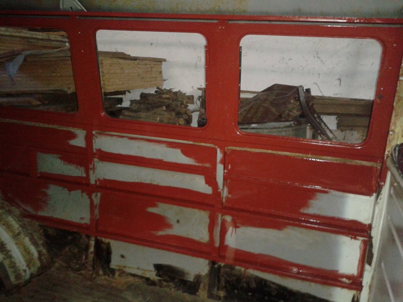

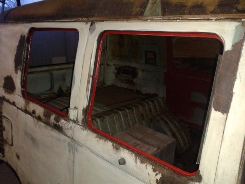

hab alle 4 seiten abgewaschen, dach fehlt noch.
die schwarze sprühdosenlackierung, welche auf den falzen und rändern war hab ich teilweise schon abgeschliffen. fahrerseite fehlt noch.

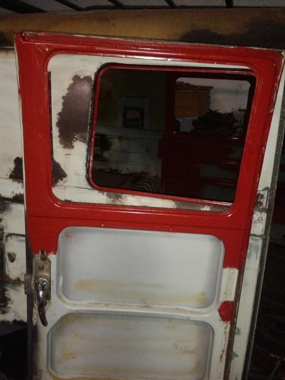

IMG_38312 20141118_115718.jpg (44.41 KiB) 22522 mal betrachtet
IMG_38312 20141118_115725.jpg (44.16 KiB) 22522 mal betrachtet

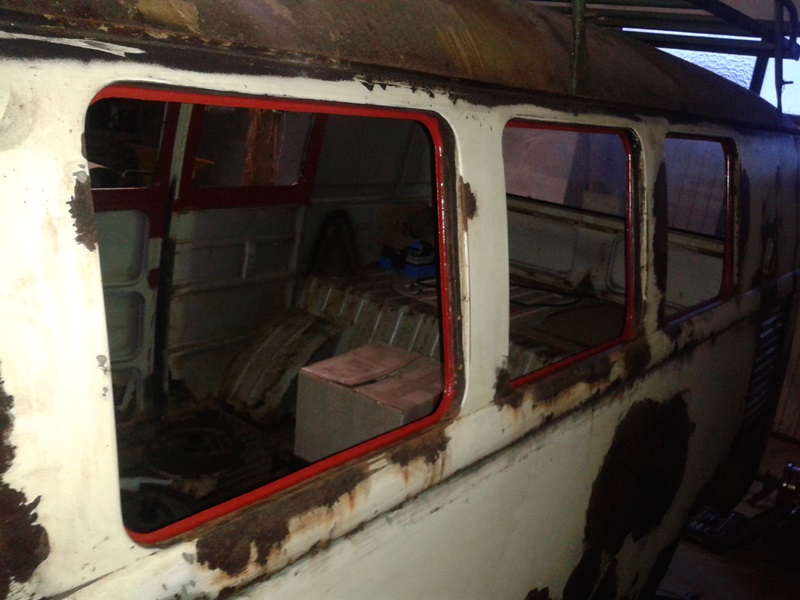

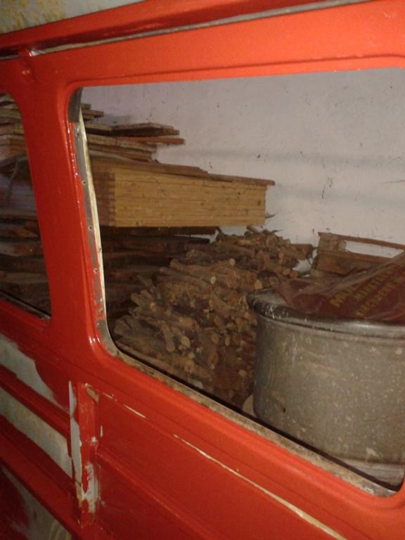

fenster wurden ausgebaut und "rostegalisiert"
IMG_38312 20141118_155855.jpg (136.13 KiB) 22522 mal betrachtet
IMG_38312 20141118_155909.jpg (46.34 KiB) 22522 mal betrachtet
IMG_38312 20141118_155926.jpg (128.96 KiB) 22522 mal betrachtet
IMG_38312 20141118_155939.jpg (45.78 KiB) 22522 mal betrachtet
IMG_38312 20141118_160004.jpg (130.95 KiB) 22522 mal betrachtet
und das konzept hat sich natürlich wieder mal geändert.
es bleibt der 205er LK mit originalen 14" felgen. BBachse und pendel hinten.
bis ich wem gefunden hab, der mir die tieferlegung einträgt, bleibt er original hoch, bzw wird nich verändert... :confusion-waiting: :angry-boxing: :angry-fire: :roll: :?
möcht ned auf verstellbar umbaun, wenn ich die dann erst wieder rausreißen und auf original umbaun kann, weil illegal. :law-police:
das wars bis jetzt

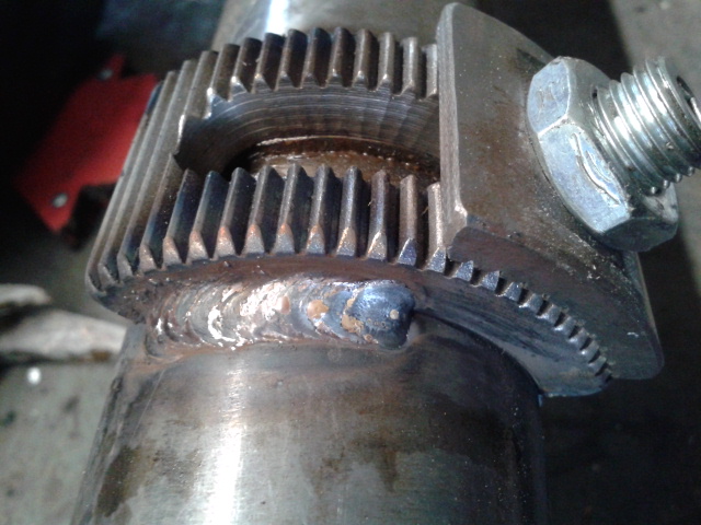

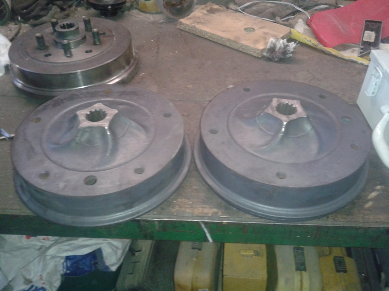

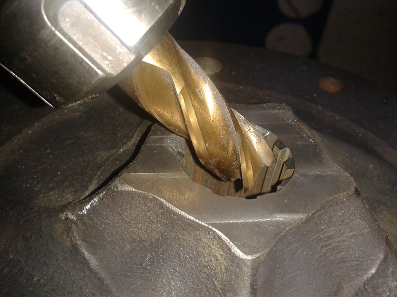

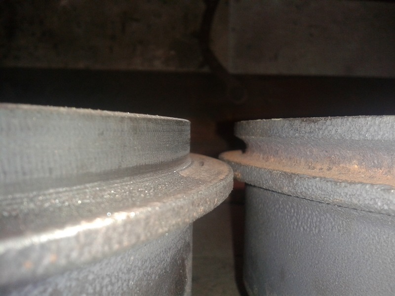

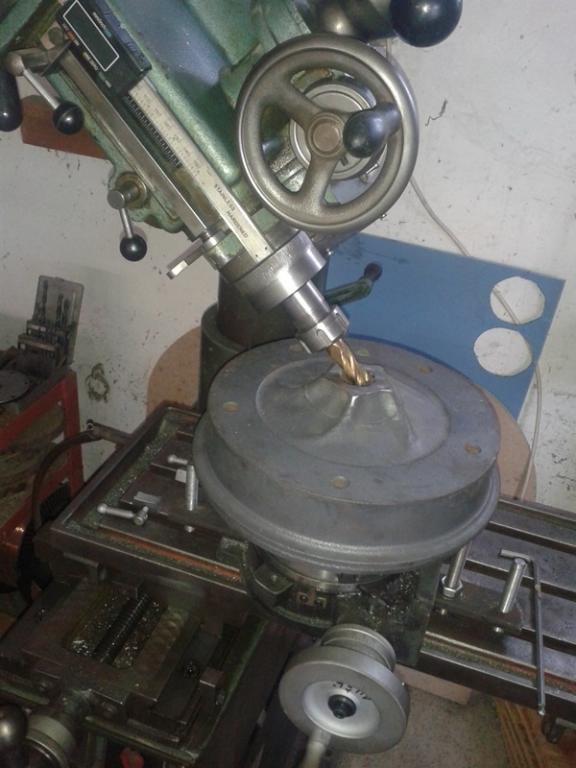

bremstrommeln bis 63 für pendelachse bearbeitet. (schei* arbeit!)
20150305_152147 - Kopie.jpg (53.66 KiB) 22327 mal betrachtet
20150305_152153 - Kopie.jpg (153.79 KiB) 22327 mal betrachtet
20150305_164820 - Kopie.jpg (129.76 KiB) 22327 mal betrachtet
20150305_164832 - Kopie.jpg (115.26 KiB) 22327 mal betrachtet

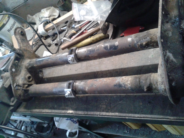

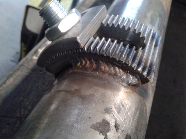

achse umgebaut
konzept bis jetzt:
tiefer, 5x205 mit 14" stahlfelgen, vorne csp bremse hinten trommeln, hinten "gerade" pendelachse vorne bb achse mit tas.
optik bleibt, löcher werden geschweißt, innen hübsch machen

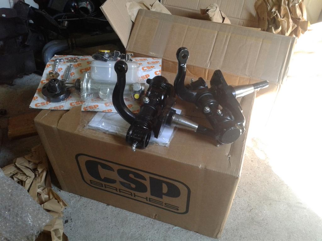

der Paketdienst war gestern da 8-)
