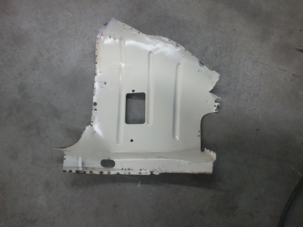

..... gleichzeitig habe ich die Cabrioverstärkungen ausgebohrt und ebenfalls die Inneren Verkleidungsbleche entfernt. Diese werden wieder verwendet.
- 2012-12-28 09.29.00.jpg (258.63 KiB) 7627 mal betrachtet

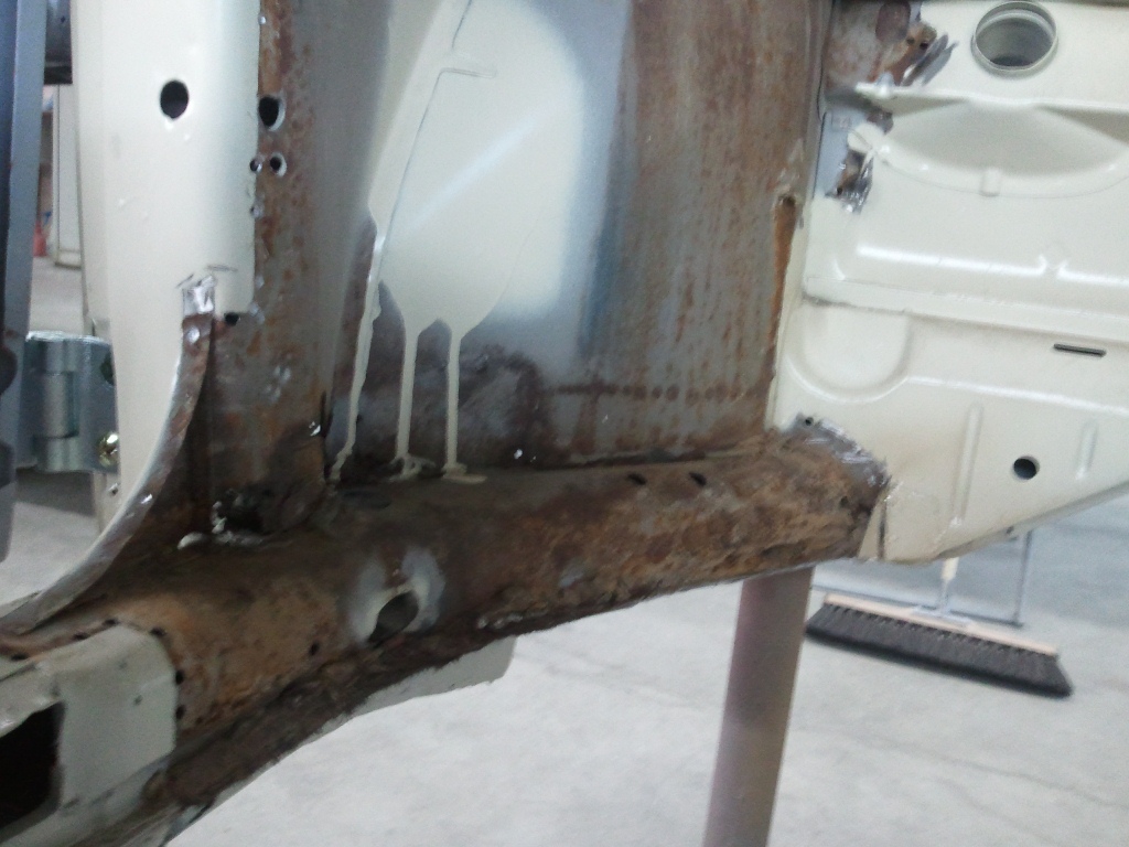

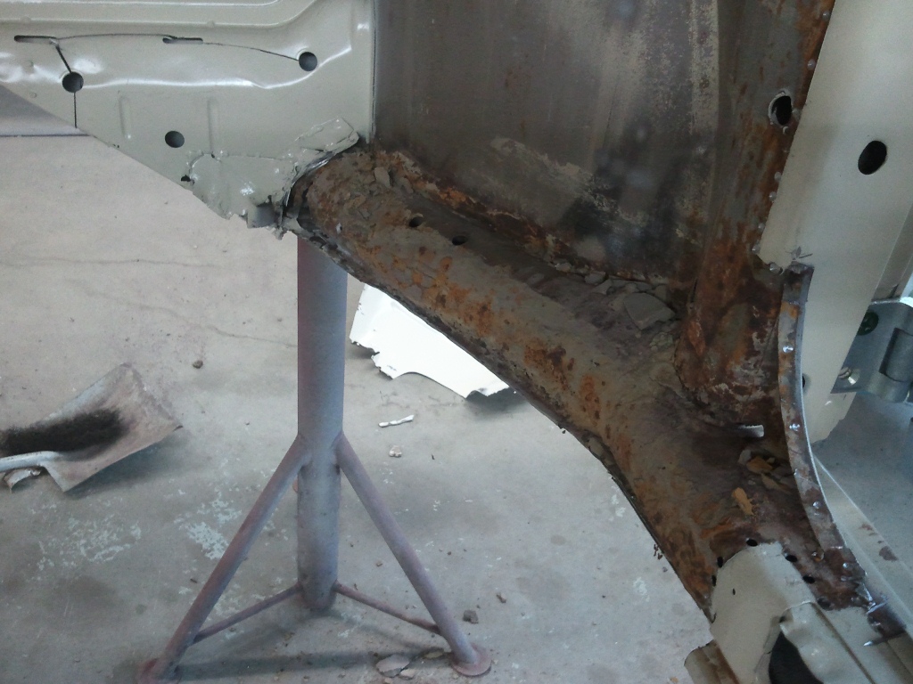

Fotos vom Ausbau der Holme folgt später noch.

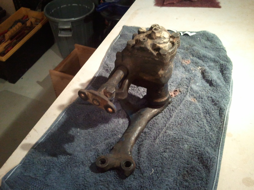

Ich habe heute mal das Lenkgetriebe in die Hände genommen.
So wie es aussieht hat es kein Spiel. Trotzdem möchte ich es revidieren und lackieren.
Aber überall liest man von Spezialverzeug etc.
Braucht man diese Werkzeuge und lohnt sich das zerlegen, oder gleich ein neues bestellen?
Kriegt man die Dichtungen für das Teil noch?
Vielleicht hat ja jemand Erfahrungen gemacht!
Danke

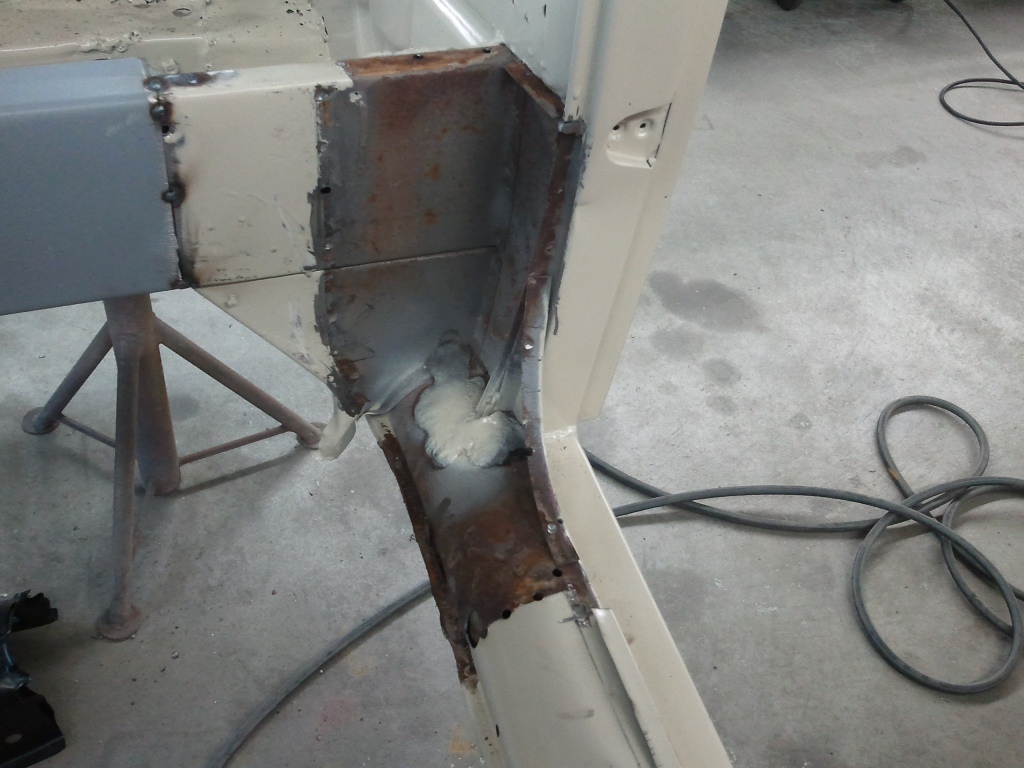

Ben.
Welche Türbleche meinst du denn?
Gruss
Gruss

Ahaa.....
die Reparaturblech habe ich stumpf eingeschweisst. Auf dem Bild ist das Blech angeheftet.
Danach wurde es komplett eingeschweisst!
Gruss

Sehr schöne Arbeit und eine Hammer Werkstatt.
Was das Lenkgetriebe an geht.
Ich habe meins gerade erst überholt.
Weil bei mir waren beide Wellendichtringe kaputt.
Die deckeldichtung und die dichtringe bekommst du ohne probleme.
Kostenpunkt ca.12-15€
Spezialwerkzeug?
Na ja ich hab keins gebraucht.
Ausser der große Vielzahnschlüssel und der große Gabelschlüssel.
Aber ich bin Nfz und Kfz-Mechaniker deswegen ist es für mich kein spezialwerkzeug.
Wenn du fragen zum Lenkgetriebe hast schreib mir einfach.
Mfg Burgi1986

Burgi ok, ich werde es mal weiterzerlegen. Hast du mir mal ein link von den Ersatzteile fürs Lenkgetriebe?

Die Türbleche darfst du auch nicht durchgehend schweissen. Sondern immer nur Punkt für Punkt und immer wieder ankühlen lassen. Verziehen tuts sich eh ein bisschen.
Schweisse mal ein Punkt links an, dann wieder ein Punkt rechts und immer so weiter........ die Türe ist schon gespachtelt und grundiert,sorry

Die Teile hab ich bei einem Händler bei mir vor Ort geholt.
Die Wellendichtringe bekommst eigentlich überall wo es auch kugellager gibt.
Der kleine hat de bezeichnung: 16-24-7 und der große 24-37-7.
Die Deckeldichtung hab ich selber angefertigt.
Kannst aber auch dichtmasse nehmen.
Unr falls bei dir noch Öl drin war. Nehme Fließfett.
