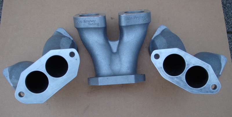

Triker, die Köpfe sehen sehr gut aus. Empfehlung: Becker Saugrohre.
Re: 1905 ccm mit Nowak Nockenwelle
Verfasst: So 28. Okt 2012, 16:59
von triker66
Triker, die Köpfe sehen sehr gut aus. Empfehlung: Becker Saugrohre.[/quote]
sind die becker saugrohre was besonderes?! was ist da anders? und was kosten sie!
Verfasst: So 28. Okt 2012, 17:17
von Udo
Der Vorteil ist das sie eine sehr gute form haben , keinen Zylinderversatz und Innen sehr groß sind . Bis 3/4 der Länge von oben haben sie innen noch 37mm . So kann man sie sehr schnell bearbeiten auch für große Kanäle. Gibt es mit großem und kleinem Flansch
Preis 180 eu
Udo
Verfasst: So 28. Okt 2012, 17:34
von triker66
Dann sind die kurzen saugrohre gut für hohe drehzahlen. mir ist aufgefallen das ich die brennraume noch nicht eingestellt habe!
Verfasst: Mo 29. Okt 2012, 08:35
von Udo
Durch das große Volumen bringen sie im gesamten Drehzahlbereich mehr Leistung . Außerdem passen sie zu einem original Gebläskasten.Sind schon durchdacht :-)

Zitat Udo : "Durch das große Volumen bringen sie im gesamten Drehzahlbereich mehr Leistung"
Eine Frage dazu :
Hängt das vielleicht damit zusammen, daß der Motor so weniger Widerstand während des Ansaugvorgangs hat, weil eine kurze Verengung weniger Strömungswiderstand aufbaut wie eine lange?

Aircooled Cruiser hat geschrieben:Zitat Udo : "Durch das große Volumen bringen sie im gesamten Drehzahlbereich mehr Leistung"
Eine Frage dazu :
Warum genau habe ich noch nicht raus gefunden . Ist aber eine gute Erklärung
Udo

Udo hat geschrieben:
Eine Frage dazu :
Udo
Grundsätzlich strömt bei entsprechender Auslegung ein Körper/Rohr besser, wenn das Volumen lange gleichmässig gross bleibt und erst am Ende ( in Richtung Motor ) über einen Trichter einschnürt.
Das ist allerdings abhängig vom Luftbedarf des Motors.
Etwas plakativ formuliert:
Kleiner Hubraum - kein grösserer Luftbedarf => kein Vorteil, wenn das Saugrohr bereits vorher grösser ist
Keine hohen Drehzahlen - kein grösserer Luftbedarf => kein Vorteil, wenn das Saugrohr bereits vorher grösser ist
