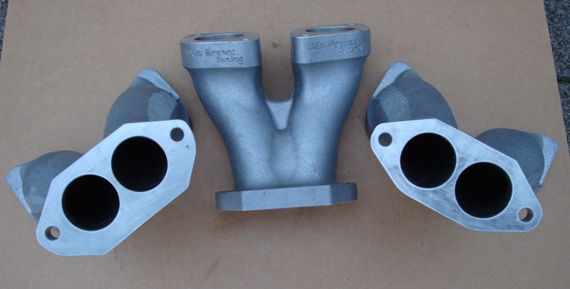

Triker, die Köpfe sehen sehr gut aus. Empfehlung: Becker Saugrohre.

Triker, die Köpfe sehen sehr gut aus. Empfehlung: Becker Saugrohre.[/quote]
sind die becker saugrohre was besonderes?! was ist da anders? und was kosten sie!
Udo
Beiträge: 1664
Re: 1905 ccm mit Nowak Nockenwelle
Beitrag von Udo »
Der Vorteil ist das sie eine sehr gute form haben , keinen Zylinderversatz und Innen sehr groß sind . Bis 3/4 der Länge von oben haben sie innen noch 37mm . So kann man sie sehr schnell bearbeiten auch für große Kanäle. Gibt es mit großem und kleinem Flansch

Dann sind die kurzen saugrohre gut für hohe drehzahlen. mir ist aufgefallen das ich die brennraume noch nicht eingestellt habe!

Durch das große Volumen bringen sie im gesamten Drehzahlbereich mehr Leistung . Außerdem passen sie zu einem original Gebläskasten.Sind schon durchdacht :-)

Zitat Udo : "Durch das große Volumen bringen sie im gesamten Drehzahlbereich mehr Leistung"
Eine Frage dazu :
Hängt das vielleicht damit zusammen, daß der Motor so weniger Widerstand während des Ansaugvorgangs hat, weil eine kurze Verengung weniger Strömungswiderstand aufbaut wie eine lange?

Aircooled Cruiser hat geschrieben:Zitat Udo : "Durch das große Volumen bringen sie im gesamten Drehzahlbereich mehr Leistung"
Eine Frage dazu :
Warum genau habe ich noch nicht raus gefunden . Ist aber eine gute Erklärung
Udo

Udo hat geschrieben:
triker66 hat geschrieben:noch was neues, der e-ventilsitz bekommt außen anstatt 45 grad 30 grad! ich seh schon, es geht mir schon wieder um das letzte ps!!
Aber nicht 30 Grad als Dichfläche für Ventil ? Das ist tötlich für Leistung ..
Ich denke mal, er will 30°-45°-60° und nicht 15°-45°-75° an den Ventilsitzen.
Eine Frage dazu :
Udo
Grundsätzlich strömt bei entsprechender Auslegung ein Körper/Rohr besser, wenn das Volumen lange gleichmässig gross bleibt und erst am Ende ( in Richtung Motor ) über einen Trichter einschnürt.
Das ist allerdings abhängig vom Luftbedarf des Motors.
Etwas plakativ formuliert:
Kleiner Hubraum - kein grösserer Luftbedarf => kein Vorteil, wenn das Saugrohr bereits vorher grösser ist
Keine hohen Drehzahlen - kein grösserer Luftbedarf => kein Vorteil, wenn das Saugrohr bereits vorher grösser ist
