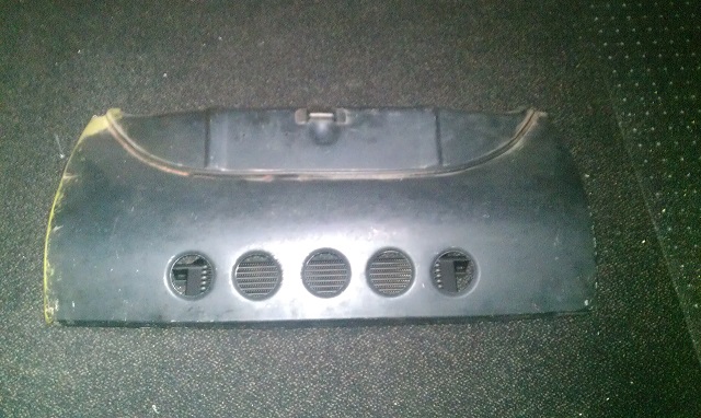

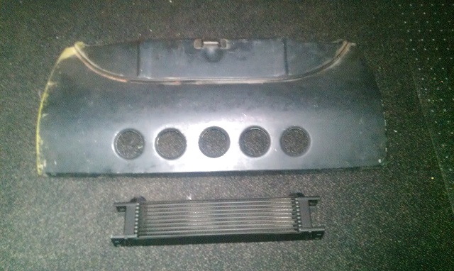

Da meine Entscheidung nun doch auf ein gelochtes Frontblech gefallen ist und ich heute nach 1,5 Monaten Wartezeit auf mein Paket aus den USA mein Stanz- und Bördelwerkzeug erhalten habe, musste ich die auch gleich an meinem Probe Frontblech ausprobieren.
Leider sind die ersten Versuche aufgrund des Fehlens eines Bohrers in der richtigen Größe noch nicht ganz so gleichmäßig geworden, aber trotzdem gefällt mir die Optik schonmal ...
Denke in dieser Art werde ich die Löcher auch in das Frontblech meiner Karosse machen. Vielleicht noch mit weniger Abstand dazwischen und etwas weiter an der Kante unten.
Ich war jedoch erstaunt wie wenig sich solch ein Frontblech trotz der relativ massiven Gewalteinwirkung verzieht ...
Doch nun genug der Worte und noch zwei Bilder.
Sollte übrigens jemand Interesse an diesem Blech haben oder auch gerne solch eine Lochung haben kann ich dies gerne anbieten ...
Einfach bei Interesse melden ....

Toll, solche Lochungen.
Welchen Durchmesser macht Dein Werkzeug? Passiert das Lochen und Aufkragen in einem Zug?
Ich mache meist kleinere.... :lol:
Gute Arbeit, tolles Auto
Re: Projekt 1302 Baujahr 71 Abenteuer Restauration
Verfasst: Mi 8. Apr 2015, 20:56
von millivanilli

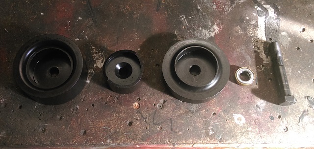

Der Stanzdurchmesser liegt bei 2 Zoll also ca. 5cm. Mit der Bördelung sind es dann gesamt ca. 6,5 cm.
Ja Lochen und Bördeln funktioniert in einem Durchgang ...

Kannst du Detailbilder von diesem Stanz und Bördelwerkzeug hier einstellen ?

Ja kann ich machen ist kein Problem ....
Kann allerdings ein wenig dauern, da ich vermutlich erst am Wochenende wieder in meine Werkstatt komme.

Aber dafür bin ich endlich dazu gekommen Bilder von dem sogenannten Punch and Flare Werkzeug zu machen ...

gibt es das so zu kaufen? sicher nicht billig für 4 Löcher, das müsstest du wohl noch verleihen, TOP :up:

Ja das gibt es so zu kaufen, allerdings nur in den USA ...
Jepp das Werkzeug kann bei mir geliehen werden, bzw. ich Loche auch Bleche auf Wunsch.
Habe schon mehrere Motordeckel gemacht mit solch runden Löchern unter dem Kennzeichen ...

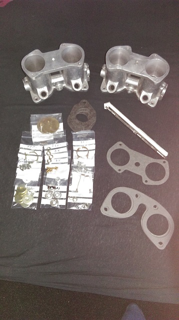

Also kurz überlegt und meine Entscheidung im Bekanntenkreis mitgeteilt, schon wurden mir von einem Käferfreund gebrauchte Drosselklappenteile von CB Performance angeboten. Diese befinden sich in einem guten Zustand, wurden jetzt gereinigt und sobald die Teile aus den USA eintreffen werden sie wieder komplettiert und sollen dann auf meinem Motor ihren Dienst tun ...
Leider hat diese Entscheidung natürlich auch weitreichende Folgen mit denen man im ersten Moment gar nicht rechnet. Und zwar sind natürlich Saugrohre, Vergaserwendeplatten und Ansaugtrichter auf 40er DRLA Vergaser ausgelegt worden und passen nun nicht mehr zu den etwas größeren Drosselklappenteilen. Somit wurde hier nochmal alles demontiert und befindet sich jetzt zur weiteren Anpassung bei einem guten Freund von mir.

Der Fräser braucht für meine angepassten Teile auch noch ein paar Tage, jedoch ist eine Lieferung aus den USA eingetroffen und somit habe ich jetzt alle Teile zum komplettieren meiner Drosselklappen da ...
Sobald noch die passenden Einspritzdüsen kommen, kann ich also mit dem Zusammenstecken beginnen damit wenigstens ein Teil mal wieder komplett ist ...
Hier mal ein Bild des Puzzles.

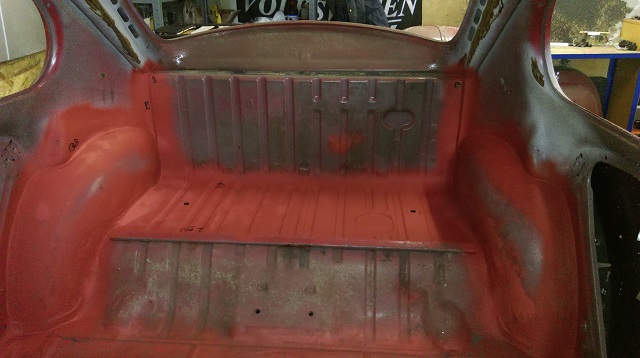

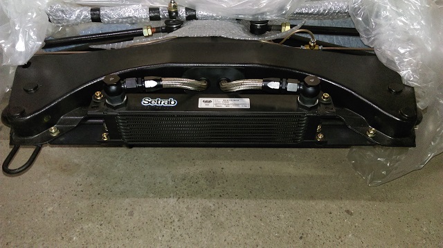

Zudem hier noch als Nachreiche die Bilder von meinem fertig montierten Ölkühler an der Vorderachse ...
Und von dem von Dichtungsmasse befreiten Kofferraum hinter der Rücksitzbank ...

Hast du die genaue Bezeichnung/Größe des Setrab-Ölkühlers? (Würde ich für meinen 1302er brauchen).
