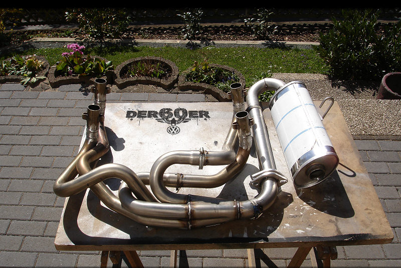

krümmer 25mm tiefergesetzt an den stutzen
hideaway auch angepunktet...
2VA flansche vom Markus (maniac) machen sich sehr gut

Der Auspuff ist ja sowas von geil! Um den beneide ich Dich!!!
