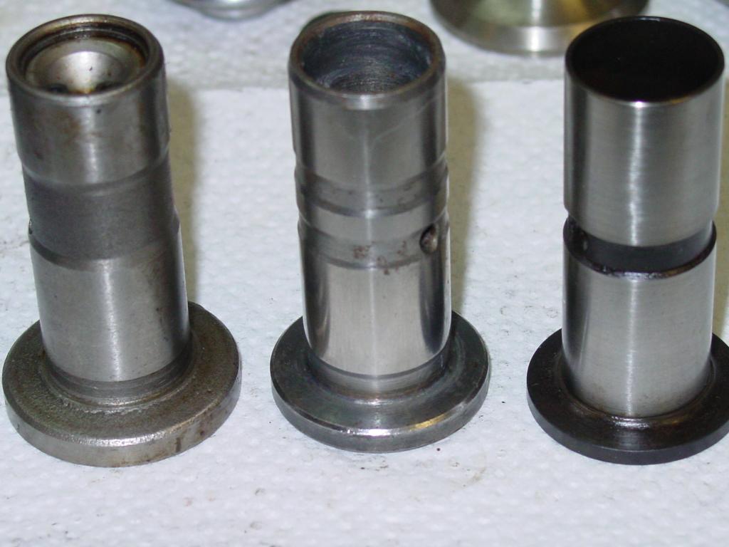

Re: Bob Hoover´s HVX Mods
Verfasst: Do 26. Feb 2015, 23:49
von VeeDee
Hallo.
Wie gewünscht die Erläuterungen zu den unterschiedlichen Stößeln und deren Auswirkungen auf die Ölversorgung der Köpfe und damit die "Bob Hoover Mod's".
In der Mitte ist der Serienstößel zu sehen, der einzige auf dem Bild, der die zusätzlichen Kerben nach Bob Hoover gebrauchen und vertragen kann.
Rechts davon ist einer der leichten Tuning-Stößel mit nur einer Nut, wie sie unter anderem von Thorsten Pieper und Udo Becker angeboten werden. Diesen Stößeln fehlt die Nut zur Durchleitung des Öls an die anderen Stößel und an die vordere Nockenwellenlagerung. Hier macht die auch von Jürgen N. gezeigte Nut in der Stößelbohrung mehr als Sinn. Ein Eindrehen der zweiten Nut in den Stößel ist aufgrund der geringen Wandstärke nicht möglich, irgendwo muß die deutliche Gewichtsreduzierung ja herkommen.
Der linke Stößel ist ein Hydrostößel. Die Öldurchleitung ist hier unter allen Umständen gewährleistet, die Nut ist deutlich breiter und auch tiefer als bei den anderen Stößeln. Die Besonderheit bei den Hydros ist die Ölzuteilung an die Stößelstangen und Kipphebel über ein gesondertes Ventil im Stößel, daß die Ölmenge bei Hubbeginn genau dosiert.
Always Aircooled

Hat jemand einen Tip, wie man am Besten/Einfachsten die Nuten in die Stößelbohrungen fräsen kann ? (Mein Motorenbearbeiter hat keinen Bock drauf, auch weil er sie unnötig findet.. :( )

OK, dann bleiben die Stößelbohrungen original. Rillen in die Stößel mit Flex würde ich keinesfalls machen, wegen evtl. Bruchgefahr derselben. Thema Rillen/Stößel stellt sich bei mir aber nicht, weil TP-Stößel. Danke trotzdem.
MfG yoko
Verfasst: Sa 28. Feb 2015, 08:40
von Vari-Mann
Das kannst du prima mit einem 3mm Fräser im Dremel machen.
Ich denke bei den TP macht das Sinn.
Hab es ja etwas weiter oben schon beschrieben.Aber eben nur bei den 4 inneren Führungen für die Einlassventile.
Ich hab da nun eine Nut gemacht (letztes WE) die etwa nen halben mm tief ist eingeschliffen.So stellt sich die Ölversorgung zum jeweils aussenliegenden AV Stössel sicher.
Ist ja so gesehen nix anderes wie bei den inneren Stösseln,da liegt auch permanent voller Öldruck an auf einer Seite.Und der wird ja weitergeleitet bei den originalen Stösseln durch die Umgehungsnut ohne Loch.Die TP haben die ja nicht und mit einer kleinen Ringnuthälfte untenrum stelle ich so den äusseren 4ren eine bessere Ölversorgung sicher.
Denn wenn die nun gedrückt sind haben sie auch Öldruck anliegen um etwas Öl in die Stangen zu schicken.
Ist der Innere EV Stössel nicht gedrückt liegt ja auch kein Öldruck am Stössel AV an wenn der gedrückt ist.
Bei diesen 4 Nuten geht es nun nicht mal darum um die Öldruckversorgung zu verbessern sondern um überhaupt eine zu haben an den AV Stösseln.
