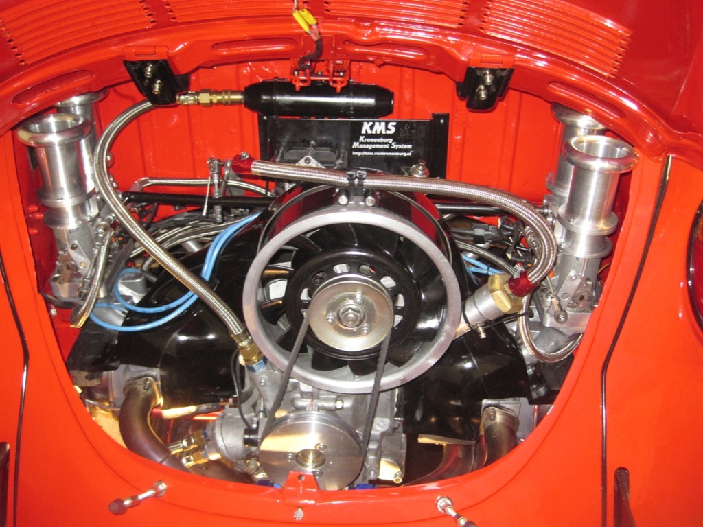

Der " Neue " Männermotor läuft 2850ccm 55er Drosselklappen.
Hier mal ein Foto:
Käfer 2012 040.jpg (253.4 KiB) 7976 mal betrachtet
Mr.Boost/JBC
Beiträge: 823
Re: 2,6 l wbx luft (Männermotor) mit Leistungsdiagramm 252PS
Beitrag von Mr.Boost/JBC »
Wow! Sehr geil! Ein echter Traummotor!

Torben Alstrup
Beiträge: 870
Fahrzeug: Lindner Beach buggy
Beitrag von Torben Alstrup »
Hi.
Deine Saugrohr länge ist zu lang. Das ist eine die grunde das deine 2,6ér "nur" 252 ps leistet. Mit so böser Nw solltest es in der nähe von 270 leisten. Ausser natürlich das die Köpfe sind der begrennzung.
