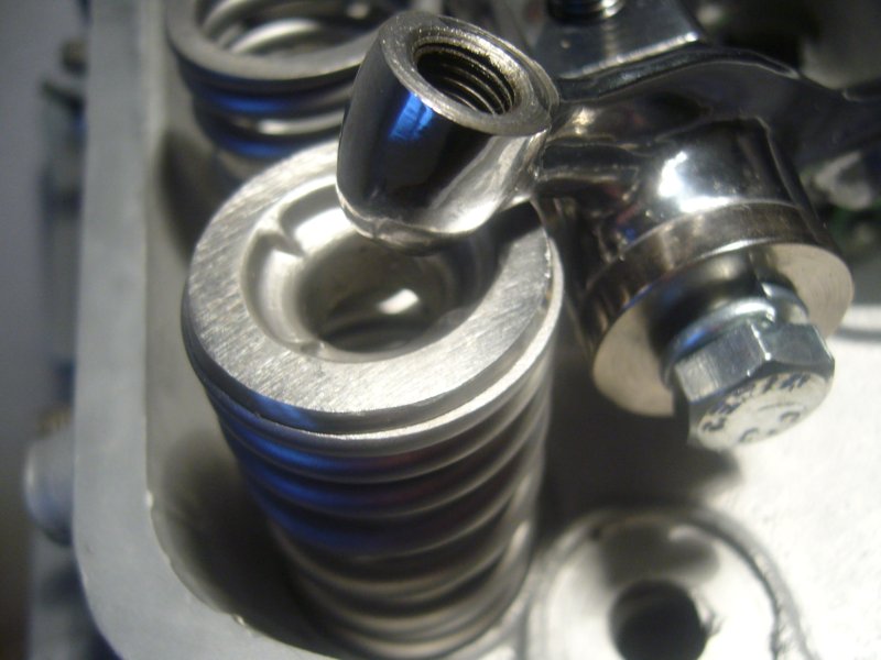

Ventilfederteller die 2. Die wiegen jetzt 11 Gramm. Das klingt ganz gut! Davon mach ich mir nen Satz - die sollten halten:

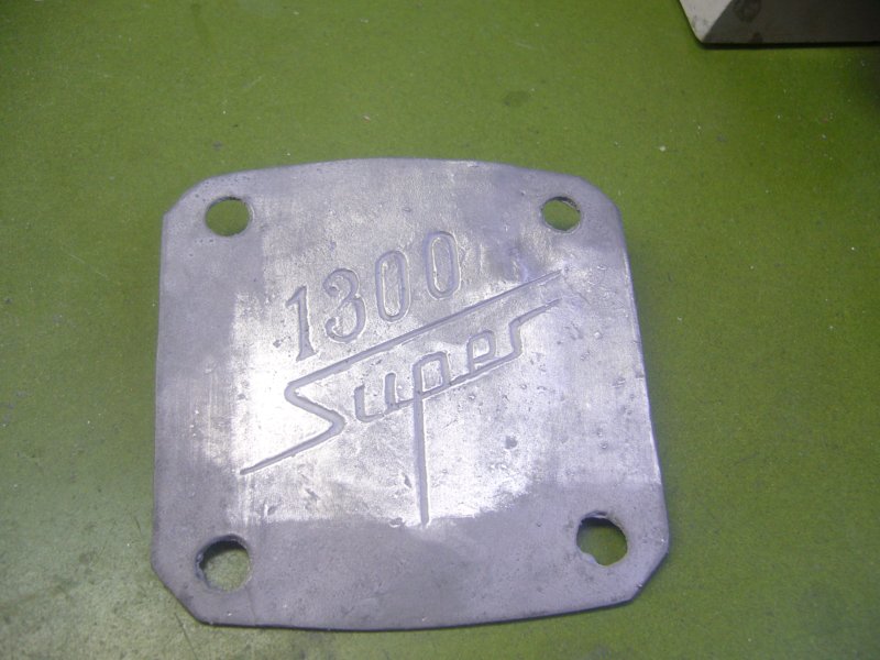

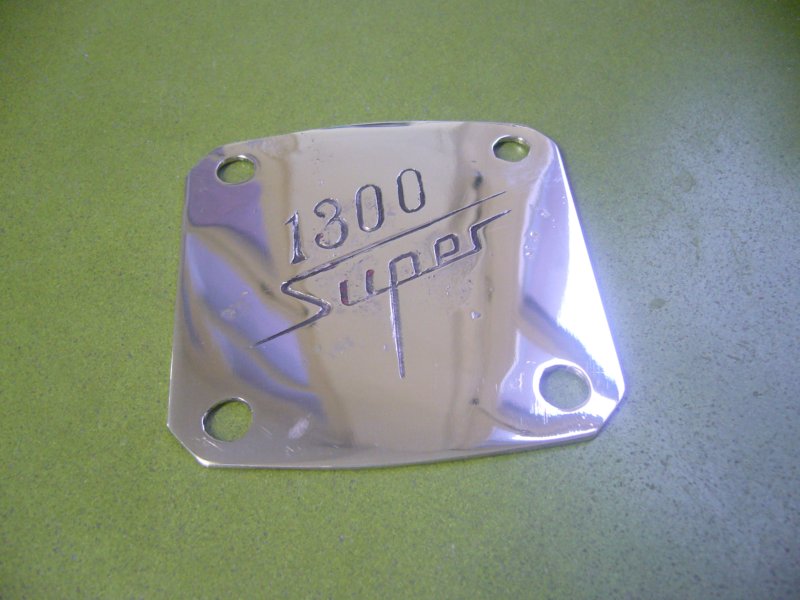

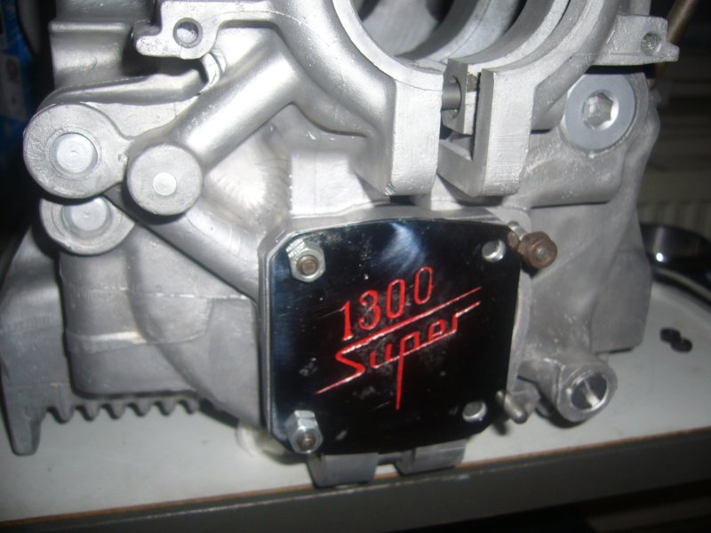

...da mir einfiel das ich ja immer noch gar keinen Ölpumpendeckel habe und mir schon lange die "Porsche 1500 Super" -Deckel gefielen, hab ich da "einfach" mal nen "1300 Super"-Deckel gemacht. :laughing-rofl: :lol:
Da kommtdann noch`n Standard Ölpumpendeckel drunter weil ich meinen natürlich nich plan genug kriege auf der rückseite.

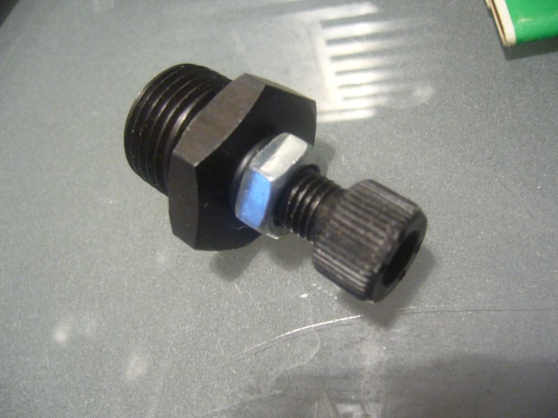

Gibt`s eigentlich Erfahrungen mit diesen einstellbaren Öldruckregelkolben Verschlußschrauben?

Der Deckel ist eindeutig zu dünn...aber nen prima Wandschmuck;-)
Ich nimm einfach immer die Empifedern mit den Serienkolben.Das ist in meinen Augen ziemlich perfekt.
Die Einsteller kaufen nur Leute die nen Lagerschaden haben und meinen damit den Öldruck im Standgas höher drehen zu können:-D
P.S.:...und der Deckel muss unbedingt 100%plan sein.Sonst wird das nichts mit dem Öldruck.Wenn du nen Neuen in dicker gemacht hast,kannst du ihn mir mit den Federtellern schicken.Dann plane ich dir den.Ich habe eine Planmaschine...

krustyrusty hat geschrieben:Da kommtdann noch`n Standard Ölpumpendeckel drunter weil ich meinen natürlich nich plan genug kriege auf der rückseite.
Re: 1300er, 36er Weber, 10:1, Schleicher Nockenwelle
Ups:-D

Federteller schick ich Dir. Aber wo willst du sie hin haben? Also ich meine: ich brauch ne Adresse!
Haha:-D
Wenn du nen Deckel zu planen hast,schick ruhig mit...Anzahl Deckel egal..Ist bei mir ein Arbeitsschritt;-)...
Magnetisch sollten sie sein;-)
Adresse per PM:-D

Der einstellbare Regelkolben ist prima bei Motoren mit Hydrostößeln.
Ansonsten recht überflüssig denke ich, weil wenn alles passt sollte auch der Öldruck passen ;)
