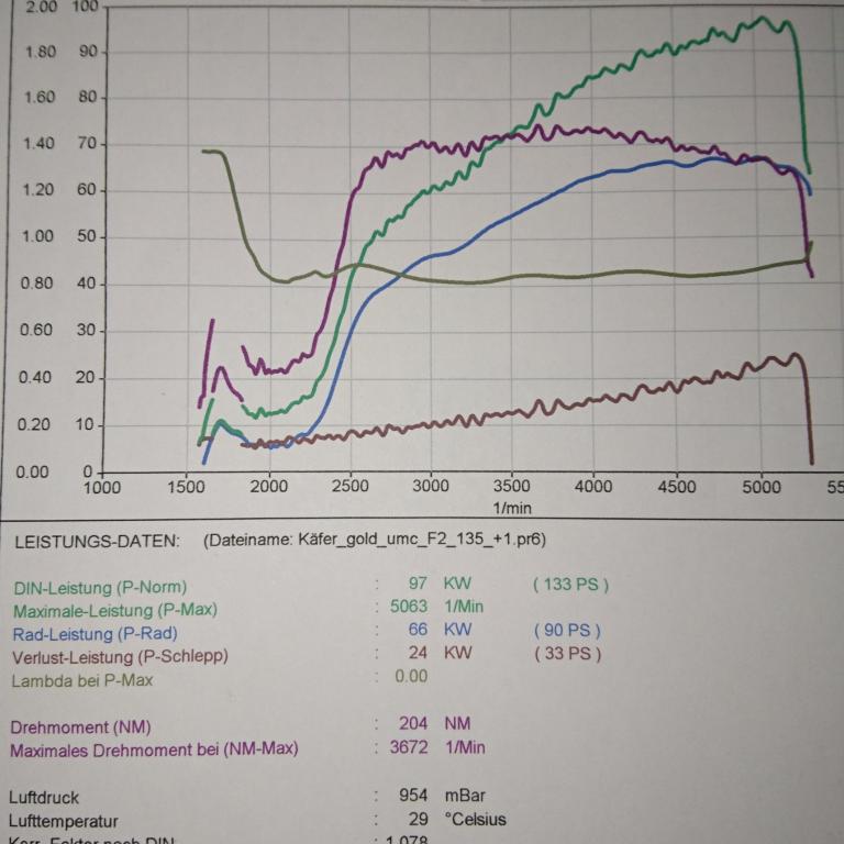

Falls es jemand interessiert, lad ich mal den Dyno Zettel hoch.

Das war nicht die beste Messung.
Es gab anscheinend Probleme mit Schlupf und bei stärkerem Verzurren mit der Reifentemperatur.
Deswegen schaut das Diagramm auch so seltsam aus.
Aber gerade wenn man die Lambda-Linie anschaut, sieht man wie schön das läuft.
triker66
Beiträge: 2405
Re: Der Bauernmotor 1950cc-2110cc
Beitrag von triker66 »
sehr, sehr hübsch! :text-+1:
Seehr schönes Ergenis...gefällt....
triker66
Beiträge: 2405
Das ist ein richtig gutes Ergebnis, mit E 40 und A 35 Ventilen wäre noch mehr gegangen.
