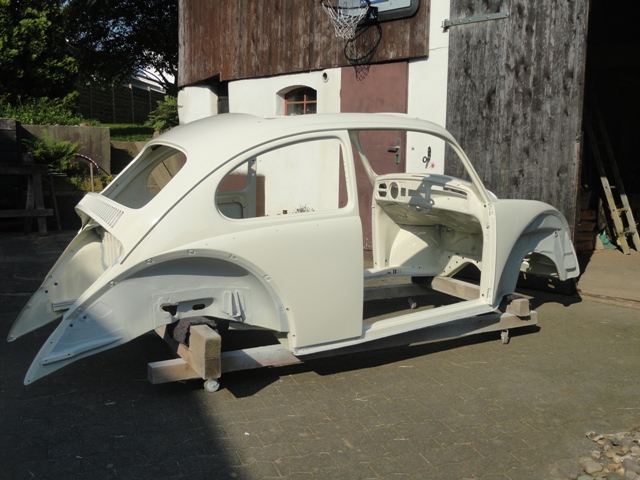

damit net langweilig wird hab ich mal den Steinschlagschutz aufgebracht. Vorher aber noch die Holme von unten grundiert und alles Blechübergänge abgedichtet. Anschließend noch Lack drauf und fertig.
Heute war auch dann der Lackierer da, der mir vor 15 Jahren schon mal meinen Käfer gemacht hat. Ergebnis war etwas schockierend, zumal das größte Problem ist, das der Lacker wohl zu wenig Härter genommen hat. Dadurch ist der Lack auch nach 3 Wochen noch nicht wirklich fest.
Einzige Chance das jetzt etwas zu beschleunigen ist den Wagen mal in die Sonne stellen. Hätt ich das vorher gewußt, hätte ich Mo. und Di. schon den Lack eingebrannt. Naja, solange es noch warm ist bleibt er in der Sonne stehen. Wenn sich die Sache aber nicht verbessert muss der Lack komplett runter da sonst der neue Decklack reißen könnte.

ne so weich ist der Lack nicht, das Insekten kleben bleiben. Der Lack ist schon trocken. Leider nur nicht so hart wie er sein sollte.
Mit dem Fingernagel kann man noch locker Kratzer verursachen. Ich war heute nochmal bei dem Spezi. Natürlich will der jetzt erst mal mit dem Lackhersteller telefonieren. Ich denke aber er hat den günstigen Mipa 2K Härter (hat er mir gezeigt) mit dem Glasuritlack gemischt. Da scheinen 2 Fabrikate nicht so reagiert zu haben wie's bei Produkten von einem Hersteller gefunzt hätte.
Vom Lackierer der mir den Käfer jetzt überarbeiten tut werde ich die Kosten nächste Woche erfahren. Vermutlich wird ein "armer" Azubi den Lack runterschleifen und dann wird der Lackaufbau neu gemacht.
Insgesamt ist es sehr ärgerlich was so manche Handwerker so als Ergebnis abliefern. Letztendlich bin ichs aber selber Schuld. Ich hätte ja auch wieder direkt zu dem richtigen gehen können, auch wenns was mehr gekostet hätte.

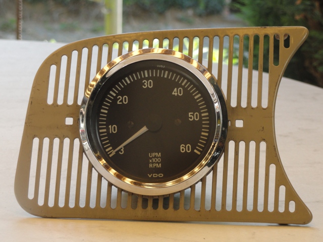

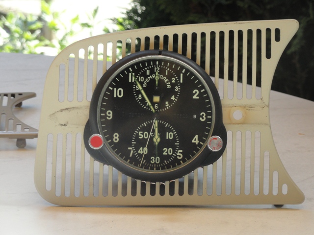

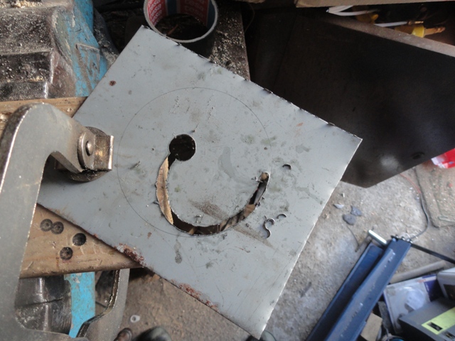

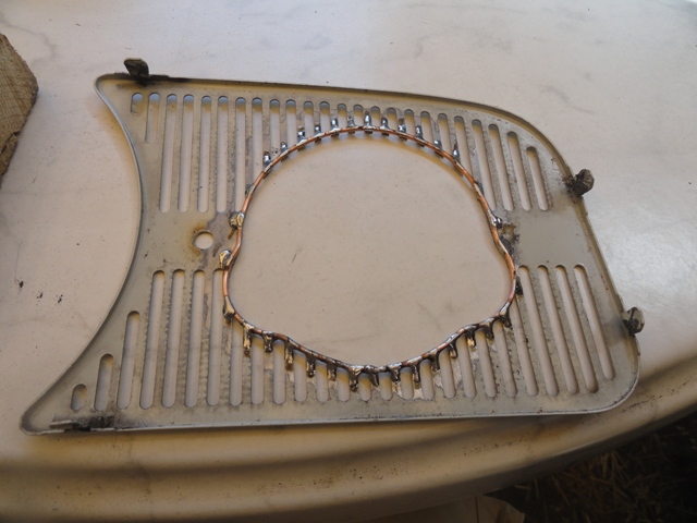

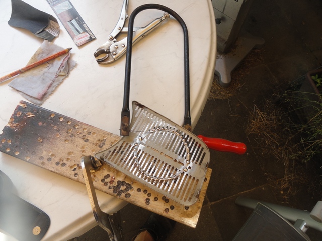

damit die Zeit nicht ganz ohne Basteln ins Land geht, hab ich mal die erstandenen Ziergitter aus SPA mal in die Hand genommen. Die Ziergitter von Käfer Rostfrei, oder wie die Firma heißt haben den Verstärkungsring ja von vorne drauf was mir nicht ganz so gut gefällt. Daher heute mal selber gebastelt. Ich muss aber sagen, den Ring aus Stahlblech kann man auch ganz locker aus 2,5mm² Kupferdraht machen. Schön Farbe runterschleifen und den Ring mit Lötzinn auflöten. Dadurch werden die Stege schön stabilisiert. Anschließend mit der Laufsäge die Stege raustrennen.
Und vor allem hat es nur die 10€ fürs Gitter gekostet.

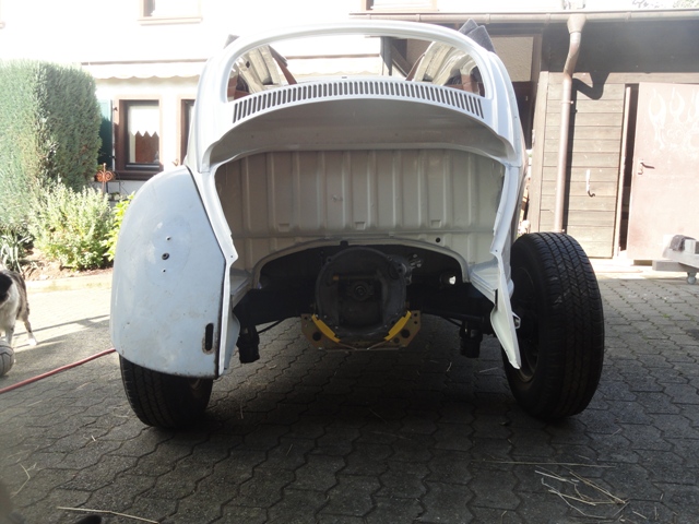

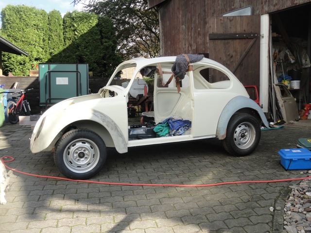

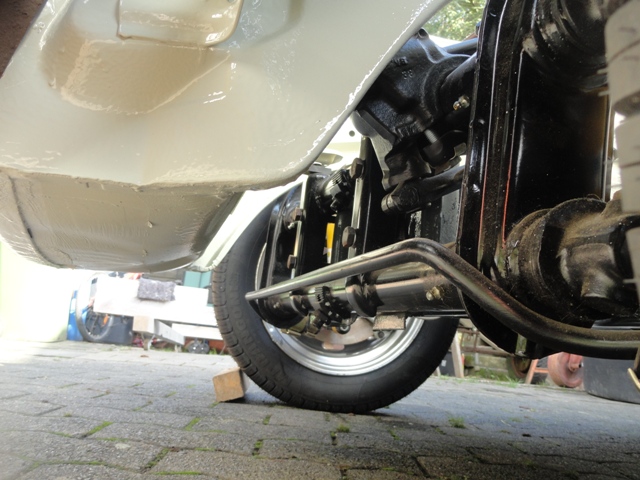

es ist ja lange nix mehr passiert. Häuschen wartet eh noch aufs neumachen und deshalb hab ich mal angefangen die Freigängigkeit der Reifen zu testen.
Durch die 175/65 vorne passen jetzt die Räder auch unter die Serienkotflügel. Aber irgendwie siehts nach Offroad und noch nicht nach cal look aus.
Obwohl ich hinten die Drehstäbe nach Helmut Horn so verdreht hatte das es eine 1,5cm Tieferlegung hinten sein sollte. Vorne bin ich mir nicht ganz sicher. Da geht noch was an den Rasterplatten und zusätzlich hab ich von CSP die Tragarmgelenke mit mehr Bewegungsfreiheit verpresst. Schei.e find ich nur das die Gummis der unteren nach 1 Jahr schon porös sind. :angry-fire:
Ich denke das ich vorne noch gut 5cm weiter runter muss. Hinten sicher auch.
Achso, bevor ichs vergesse. Ich hab zum erstem mal Gasdruckdämpfer verbaut. Die Teile kommen von Tafel und sind für die VVA. Hat jemand eine Vorstellung davon, wieviel er hinten noch runtergeht wenn der Motor drin ist?

Re: 1967 Käfer, Termin SPA 2012
Verfasst: So 7. Okt 2012, 20:07
von Stevo_L
ich würds mal lassen und nachstellen, wenn gewicht im auto ist.
wenn du ein paar meter fahrst dann setzt sich das noch ein stück...

das selbe habe ich auch gehabt bei meinem..
Alles Autos oder Bodengruppen waren tiefer als meine, als musste ja bei mir was nicht stimmen.
Nach vielen verzweifelten suchen und auch fragen an das Forum hier, wurde mir geraten einfach mal weiterzubauen und abzuwarten bis alles fertig ist...
Und so ist es auch.
Ich meine meiner ist ja noch immer nicht ganz fertig aber er hat sich schon gesetzt und ist auch vorne schon tiefer gekommen (ohne Scheiben, Tank, Innenausstattung usw.
Kannst ja mal meinen Thread schauen, da sieht man das...

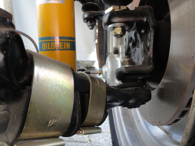

vorne müssen bei guter tieferlegung aber gekürzte Dämpfer rein . Sind deine Bilstein gekürzt ?
Verfasst: Mo 8. Okt 2012, 11:05
von Landy74
ja, sind extra die für die VVA. Sollte eigentlich passen.
Gruß Wolfgang

hier mal ein Bild von normalen Gasdruck und gekürzten Dämpfer :

Weil, als ich die BG wieder zusammen gebaut habe einen Fehler beim Verstellen gemahct hatte... Höher anstatt Tiefer :-)
Jetzt habe ich dann aussen 2 hoch... also ist schon viel, aber wie genau ich da verstellt habe weiß ich leider nicht...
Ich musste aufjedenfall die Gummipuffer 2x kürzen :-) weil er sonst da auflag...
Wenn du den Motor mal wieder einbaust , dann sackt das ding schon runter... ich war auch sehr überrascht...
Bau erstmal weiter.... und dann wird sich das schon ergeben :-)
Ich habe mich da auch zut Zeit mit abgefunden das meiner vorner noch hoch ist und noch nicht so wie er mal war...
aber so wird das auch schon wieder..
Vorne habe ich die Dämpfer vom Opel drin... mal schauen wie die sind wenn ich mal ferig bin, ansonsten tausche ich die auch wieder....
