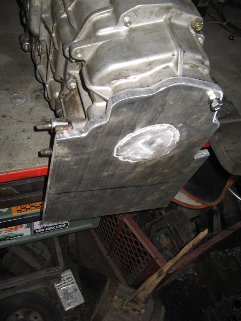

Und weiter gehts am Getriebe:
So eine 12mm Aluplatte will erst mal mit der Flex in
Form gebracht werden.

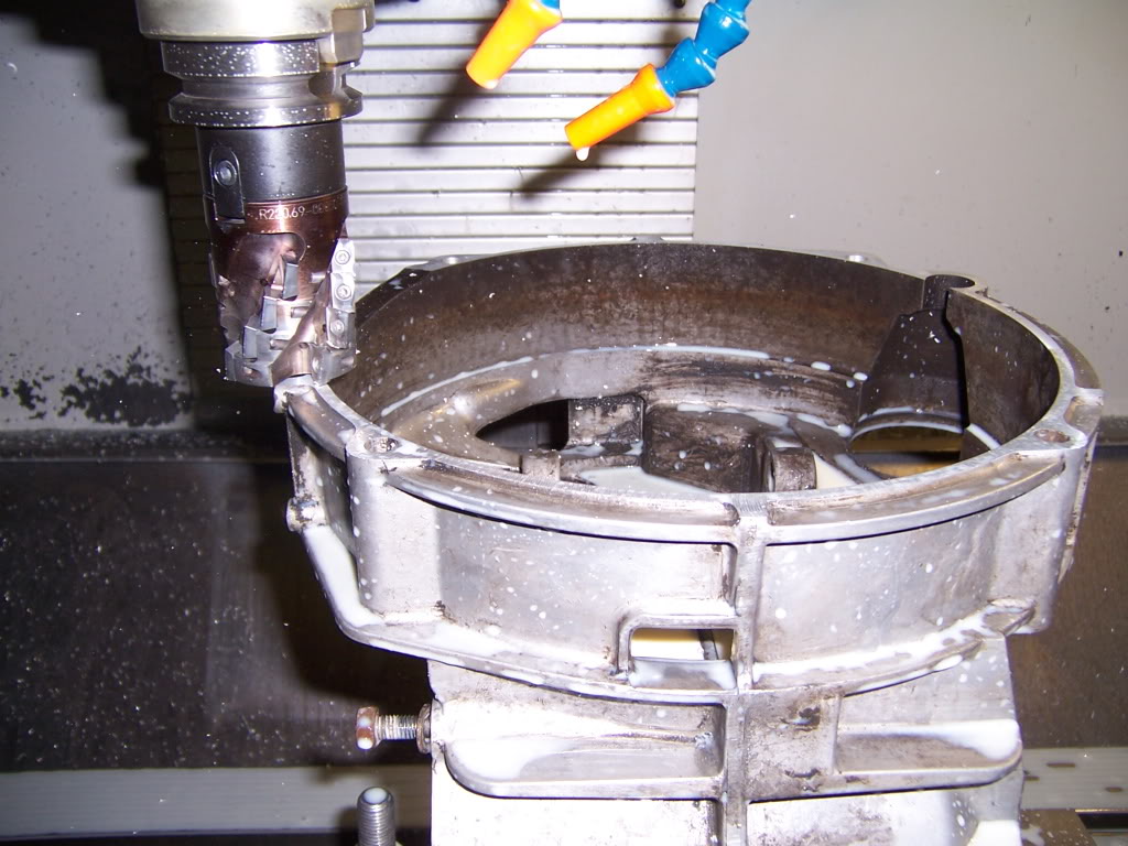

Du bist ja drauf :o
Das hättest du auch einfacher haben können, ich habe mir am Samstag endlich eine Fräsmaschine gekauft.

Find ich gut die Handwerkskunst!
Ich hab meine Adapterplatte außen mit ner Stichsäge ausgesägt.. 22er Alu mit 2-3 Blättern und Petroleum - ging ganz gut...

Genau, das geht schon mit der Flex.
Für die Stichsäge wars mir zu dick.
Und Fräsmaschinen werden eh generell überbewertet :D
Aber danke Christian, Fremdaufträge vergeb ich nur für Sachen die ich nicht selber kann.

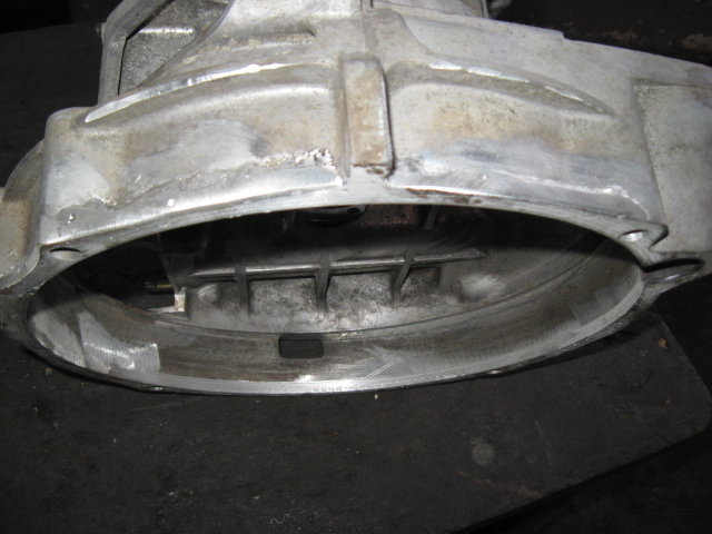

So, jetzt ist das Getriebe kurz genug
Nachdem ich jetzt 55mm :shock: :shock: gekürzt habe,
ist es sogar kürzer als das 915
Hier mal zum Vergleich das vom Holländer:
hier gelesen:
http://www.germanlook.net/forums/showth ... 412&page=2
Leider war dann kaum mehr auflagefläche mehr da, also "einfach" wieder aufgeschweisst.
Jetzt reichts aber wirklich, ich bau da schon seit 2 Monaten dran rum. Mannomann!!!

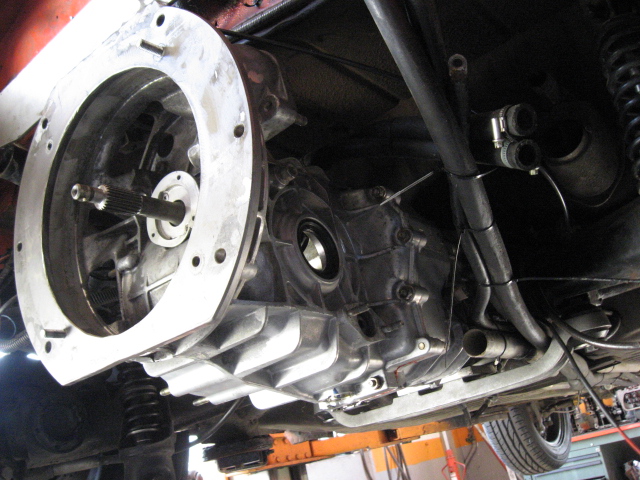

So, der Eimer ist aus dem Winterschlaf wieder da.
Getriebe hängt schon mal drin.
Jetzt musste ich doch 20mm nach hinten, aber das ist zu verkraften.
