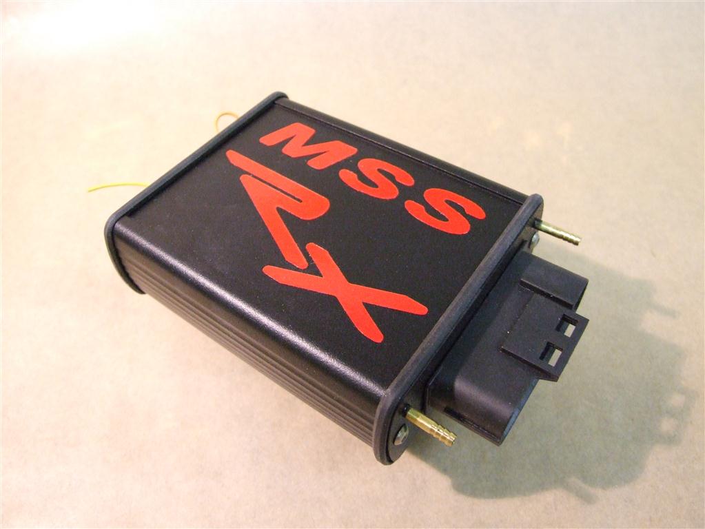

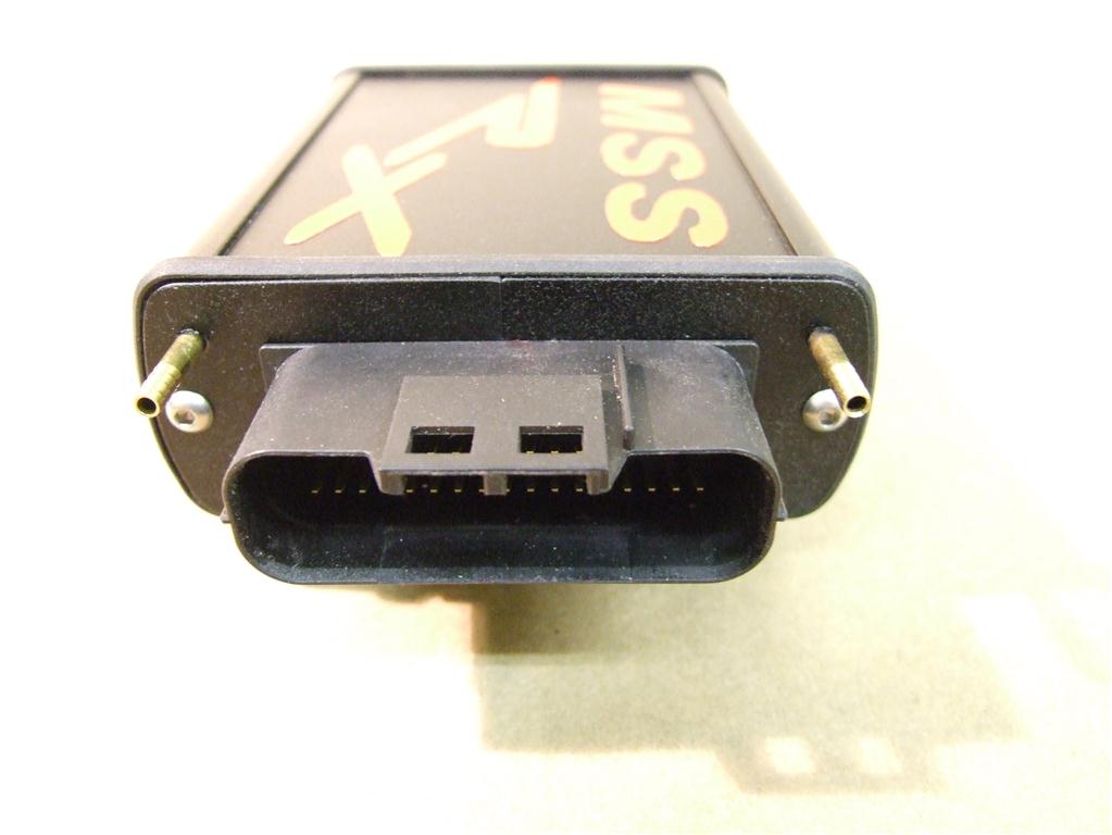

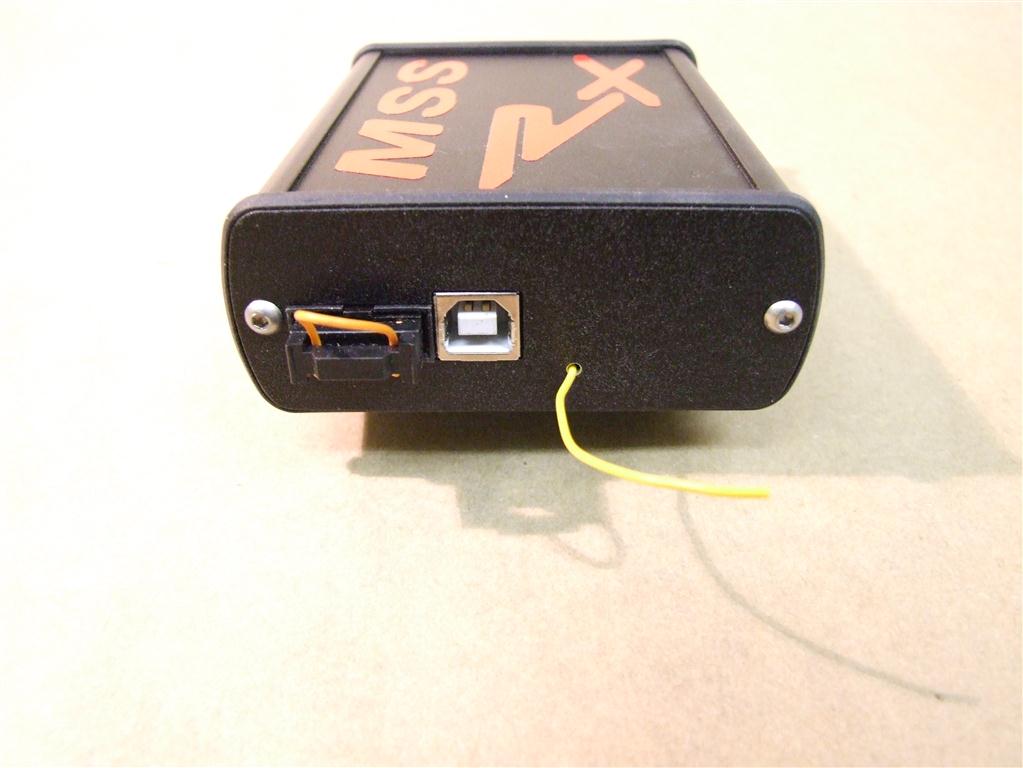

Langsam wird doch alle fertig.
Die MSS Rx kann ich nun auch in einem günstigerem Gehäuse anbieten
sie ist 50,- günstiger, im Vergleich zur gefräste Edelversion .
Wenn alle Anderen unter den Baumsitzen werde ich meine Webseiten überarbeiten bis dahin gibts noch Weiter Infos per E-Mail.
Die Bilder zeigen die Vollversion mit Blutooth- Modul Baro und Map.Sensor für 590,-
Die Basis-Version kostet 530,-

Sieht klasse aus!
