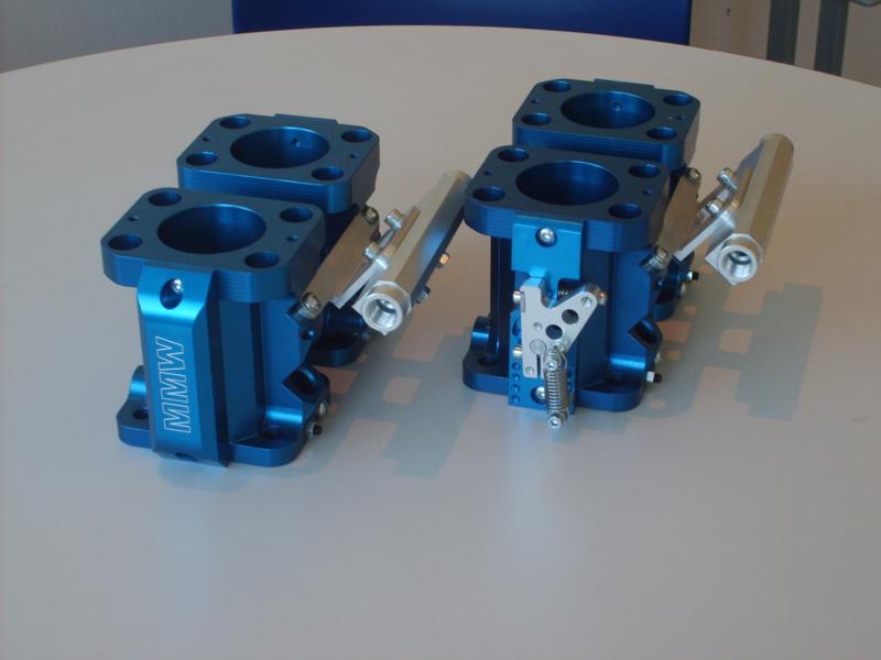

Guck ich gestern in die aktuelle VWSpeed...
Netter Käfer, mit Remmele 3l Motor und Drosselklappen aus der Entwicklung des Herrn Remmele.....kommen mir irgendwie bekannt vor die Drosselklappen ;-)
Re: TYP4 2.3l/2.4l Kompressor
Verfasst: Di 28. Feb 2012, 18:32
von Mr.Boost/JBC
maniac hat geschrieben:Guck ich gestern in die aktuelle VWSpeed...
Stimmt.Die DK sind von Harald.Er macht die für Remmele.So viel ich weiß ist die Anlenkung bei den Remmele DK etwas anders.
Verfasst: Mi 29. Feb 2012, 07:12
von AICVW65
die klappen sind nicht mehr mehrteilig, sondern aus einem stück, damit man den durchmesser von 48-54mm besser umsetzen kann. ausserdem kann man die auch gedreht verbauen ohne an den klappen was zu ändern.
die wurden aber kpl. hier vor ort entwickelt.... ;)
