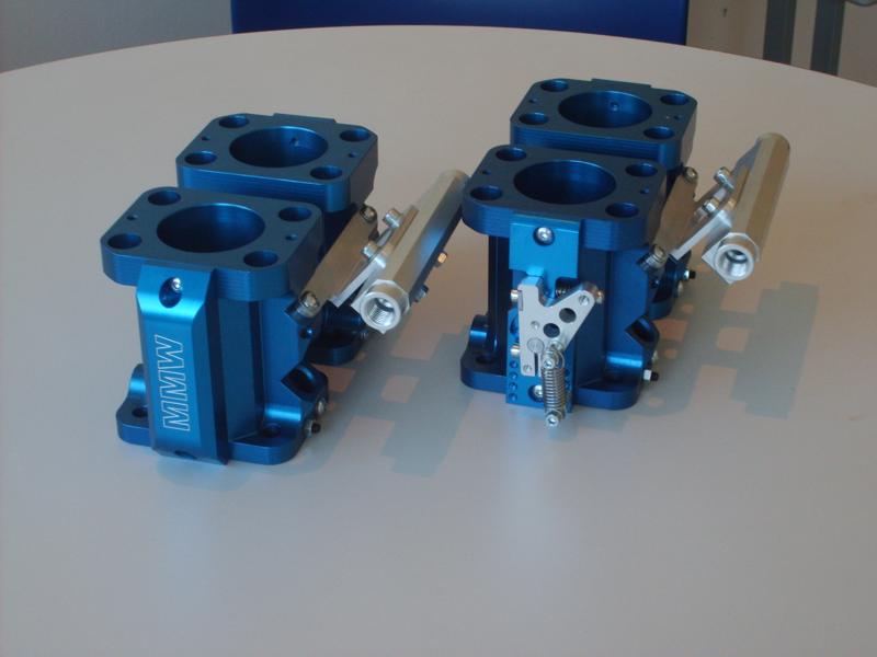

Guck ich gestern in die aktuelle VWSpeed...
Netter Käfer, mit Remmele 3l Motor und Drosselklappen aus der Entwicklung des Herrn Remmele.....kommen mir irgendwie bekannt vor die Drosselklappen ;-)
Mr.Boost/JBC
Beiträge: 823
Re: TYP4 2.3l/2.4l Kompressor
Beitrag von Mr.Boost/JBC »
maniac hat geschrieben:Guck ich gestern in die aktuelle VWSpeed...
Stimmt.Die DK sind von Harald.Er macht die für Remmele.So viel ich weiß ist die Anlenkung bei den Remmele DK etwas anders.
AICVW65
Beiträge: 192
Registriert: Di 15. Jun 2010, 05:52
Beitrag von AICVW65 »
die klappen sind nicht mehr mehrteilig, sondern aus einem stück, damit man den durchmesser von 48-54mm besser umsetzen kann. ausserdem kann man die auch gedreht verbauen ohne an den klappen was zu ändern.
die wurden aber kpl. hier vor ort entwickelt.... ;)
