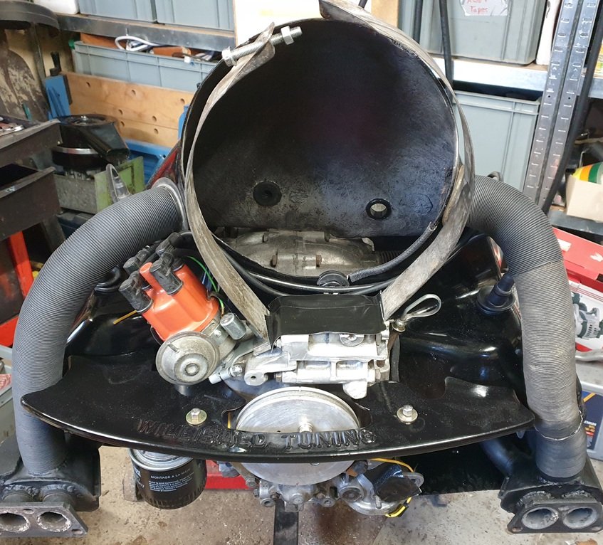

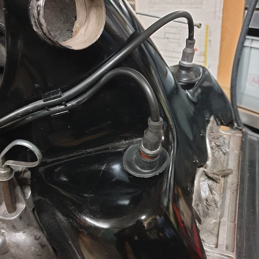

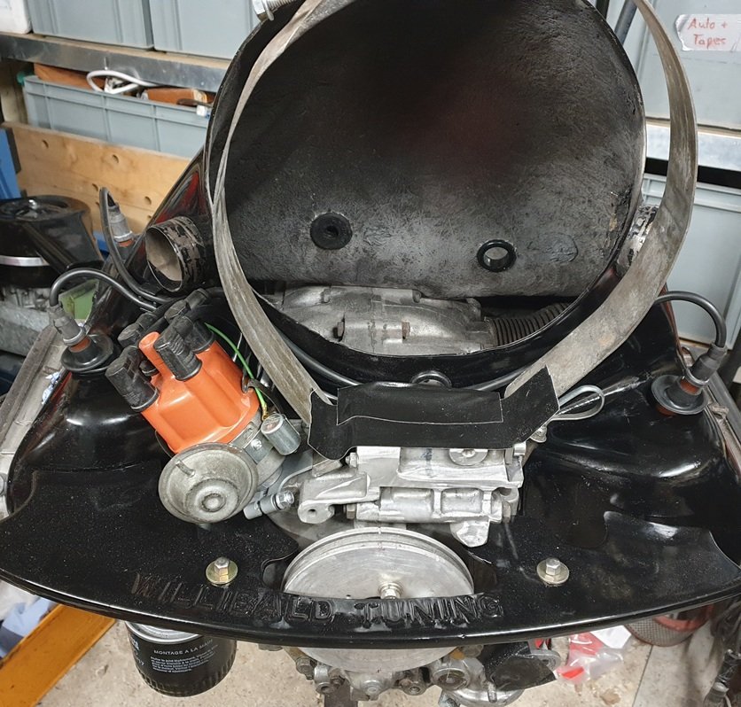

So, über die Feiertage wieder ein bischen geschraubt, die alte Kremling-Haube geschliffen, geschliffen, gespachtelt, geschliffen, gefüllert, geschliffen und schwarz lackiert:
Testverteiler zum Anpassen der Zündkabel.jpg (177.16 KiB) 22035 mal betrachtet

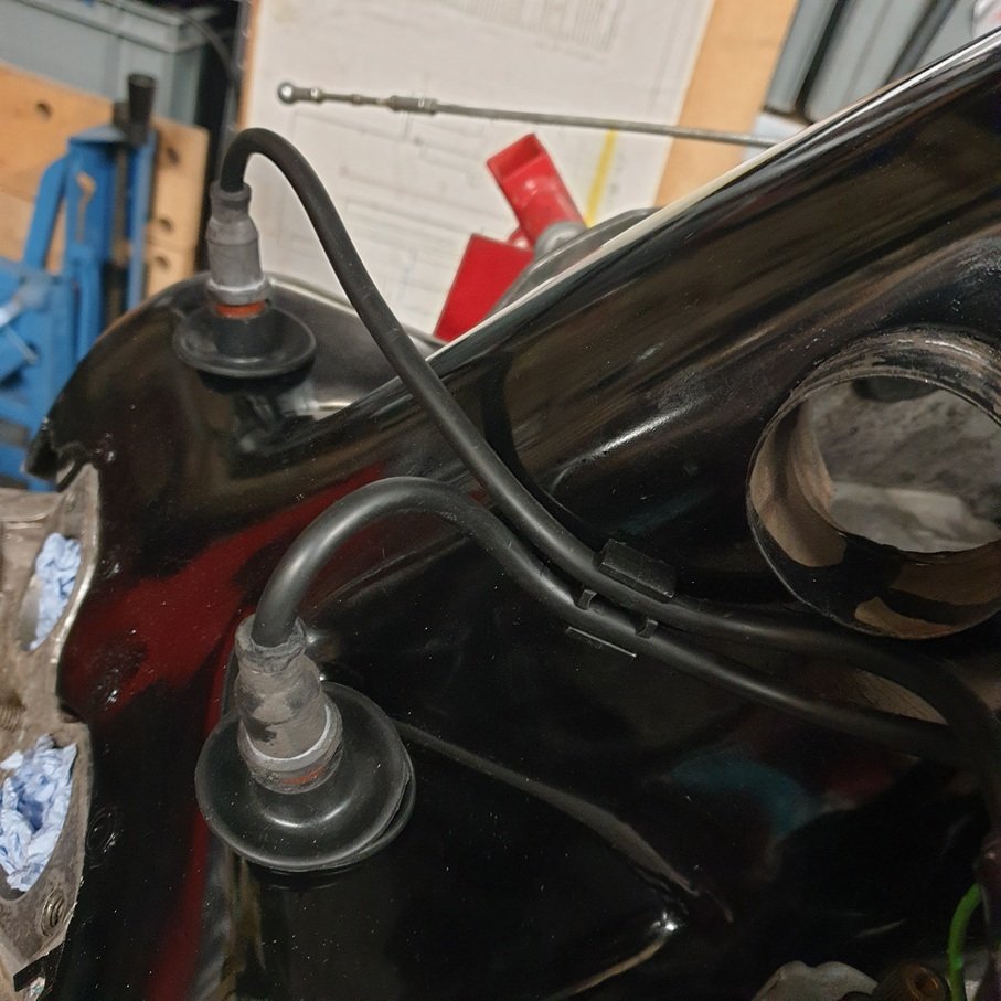

Zündkabel sind angepasst und passend befestigt, Zündspule wandert an die Brandwand

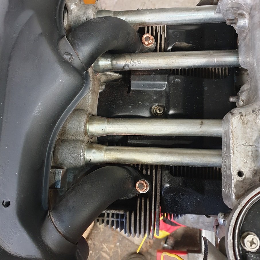

Hier noch die Bilder links und rechts:
Zylinder 3 & 4.jpg (136.92 KiB) 22035 mal betrachtet
Zylinder 1 & 2.jpg (152.02 KiB) 22035 mal betrachtet

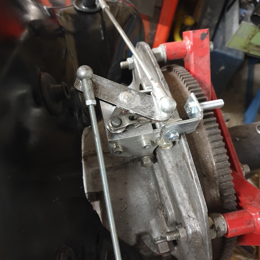

Gasgestänge ist zweifach kugelgelagert und spielfrei, um eine Führung für den Gaszug ergänzt:
Gasgestänge mit Gasseilführung fertig.jpg (140.11 KiB) 22035 mal betrachtet
Limaring ist aktuell bei den finalen Abdreharbeiten, neue Lima liegt bereit, Lüfterrad fehlt noch, kommt aber bald.

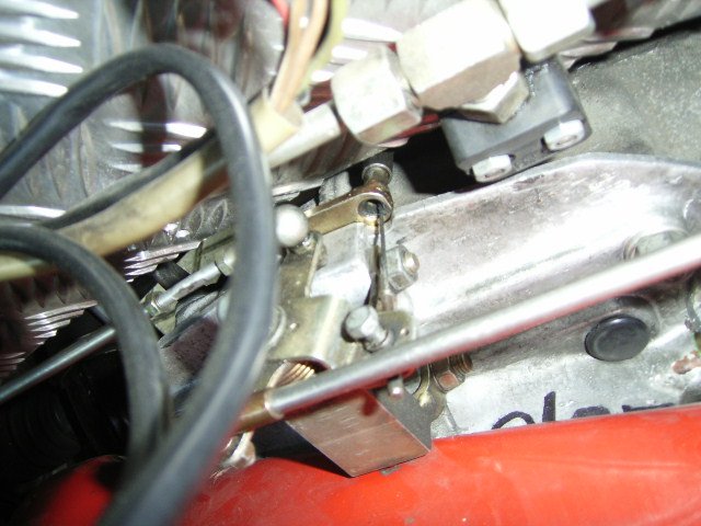

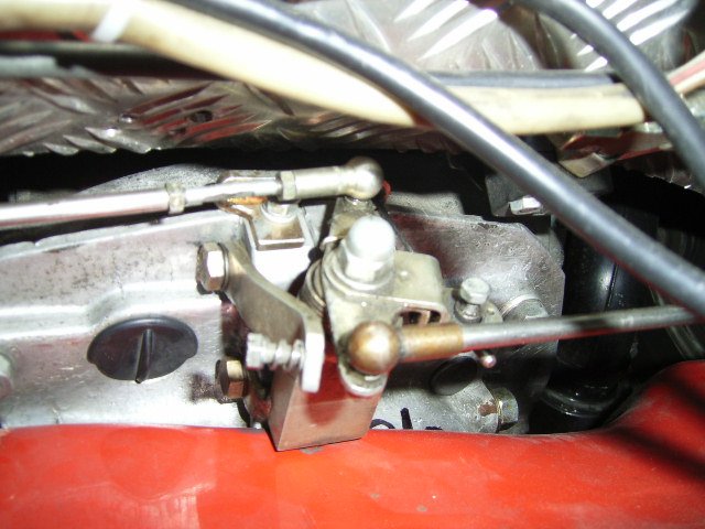

Sieht bei mir ähnlich aus. Die Welle war org. vom Typ3, Böckchen ist Eigenbau mit 2 Nadellagern und zusätzlicher Rückholfeder vom IDF. Ausserdem hab ich noch nen Anschlag mit Einstellschraube, falls man man ne höhere Drehzahl einstellen will, ohne das jemand aufs Gas treten, oder man den Hebel festhalten muss.

Auch sehr schick gelöst, meins war bereits so verbaut, könnte ein ehem. Klaus Gasgestänge sein, könnte...
Geht sehr präzise auf jeden Fall.
Jetzt heißt es warten auf den Gebläsering und die Saugrohre, die obenrum noch aufgeschweißt werden wegen mehr Dichtfläche aufgrund der großen Kanäle.

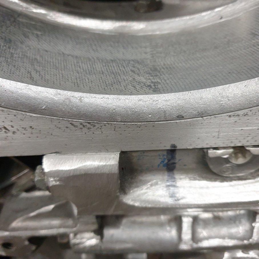

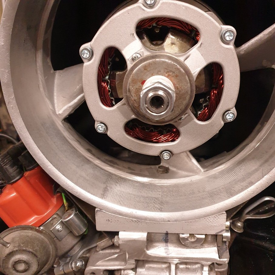

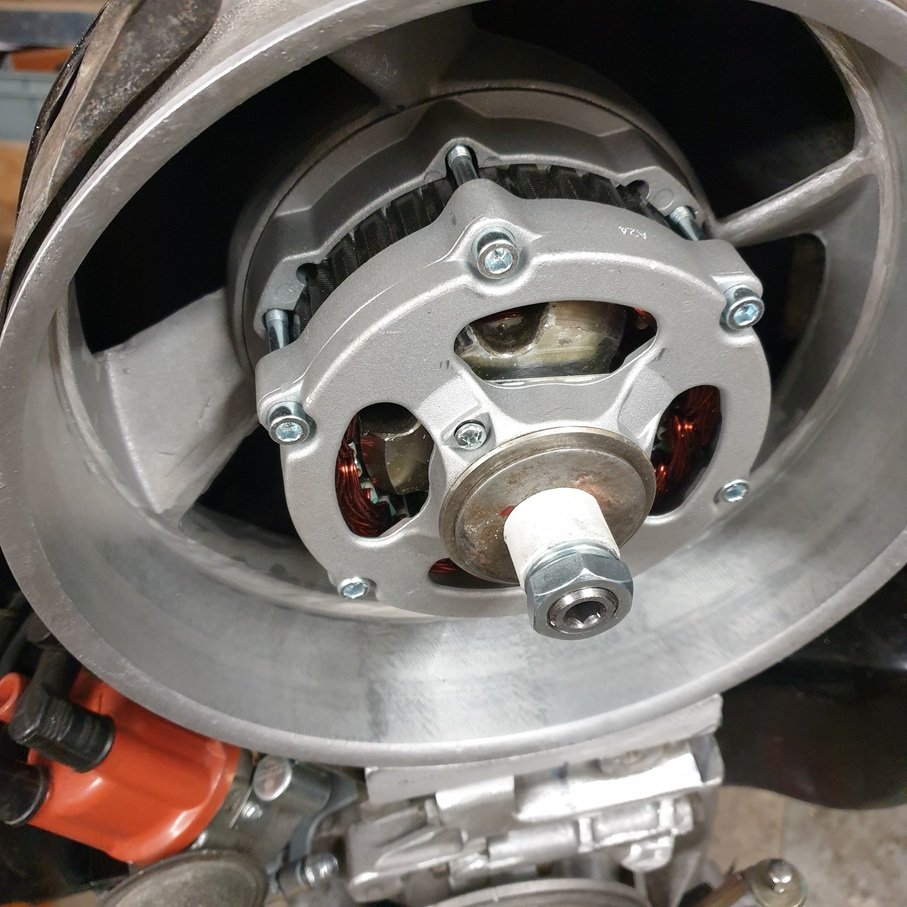

So, Ring ist fertig gedreht und gebohrt, neue Lima mal eingepasst, Ring und Haube passen, es wird langsam ein Motor...
Lima eingepasst 1.jpg (177.35 KiB) 21066 mal betrachtet
Lima eingepasst 2.jpg (151.63 KiB) 21066 mal betrachtet
Limaring und Platte.jpg (146.17 KiB) 21066 mal betrachtet

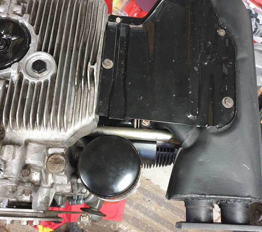

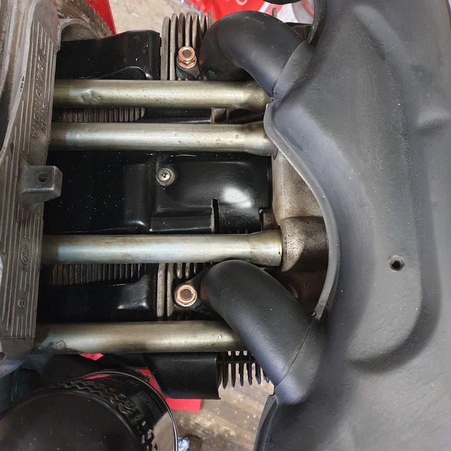

Wärmetauscher montiert:
Wärmetauscher links montiert.jpg (157.43 KiB) 20091 mal betrachtet
Wärmetauscher rechts montiert.jpg (175.72 KiB) 20091 mal betrachtet

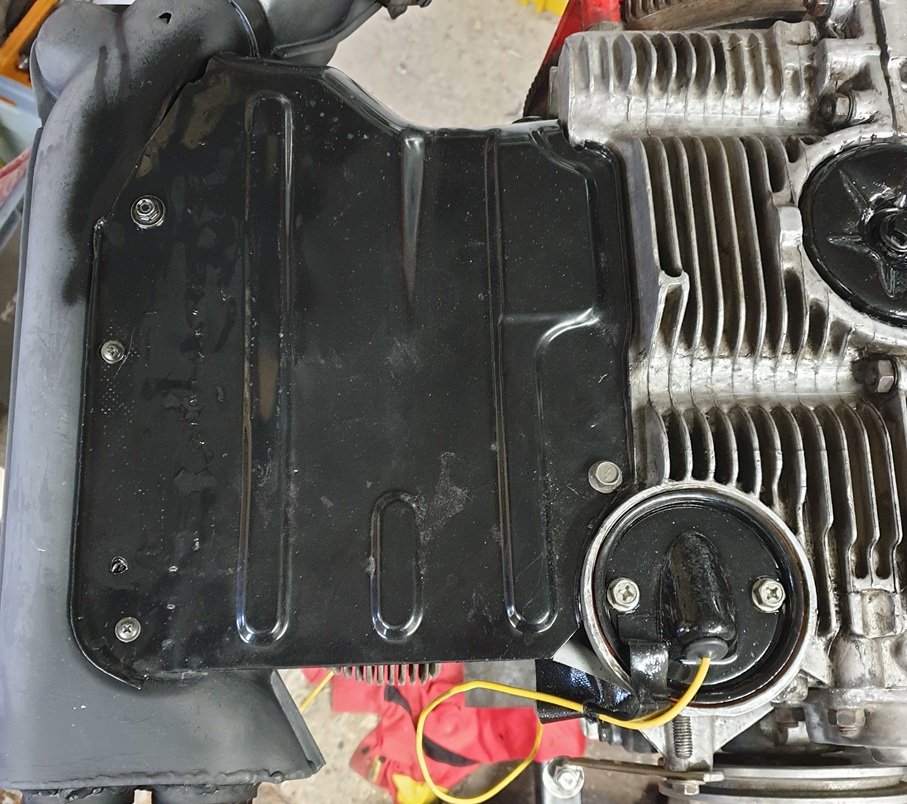

dann die Unterbleche angepasst und montiert:
Unterblech 1&2.jpg (179.97 KiB) 20091 mal betrachtet
Unterblech 3&4.jpg (171.06 KiB) 20091 mal betrachtet
als nächstes mal geschaut wie das mit den Heizschläuchen wird:
rechts fehlt noch ein neuer Heizschlauch, folgt.jpg (181.91 KiB) 20091 mal betrachtet
Natürlich noch die neu lackierten Öldeckel usw. unten gleich mit montiert.

Drei verschiedene Schrauben zur Befestigung des Blechs ??
Nnanana, lässt der Perfektionismus da etwas nach ???
Aber flott geht`s voran !!
Re: soooooo, da isser...
Verfasst: So 11. Jan 2026, 21:03
von Pini1303
Da magst Du recht haben,
naja, da wo die Kreuzschrauben drin sind sinds halt keine M6 sondern Blechschrauben, da waren die Gewinde durchs kürzen der WT nicht so zu benutzen wie Original.
Die M6 werden noch durch gelbverzinkte ersetzt, war ja nur mal ne Probemontage.
Hatte keine 6-Kant-Blechschrauben mehr zur Hand, wird aber noch geändert.

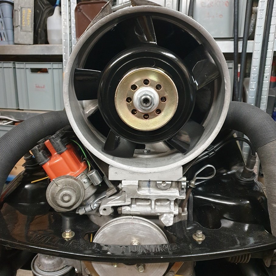

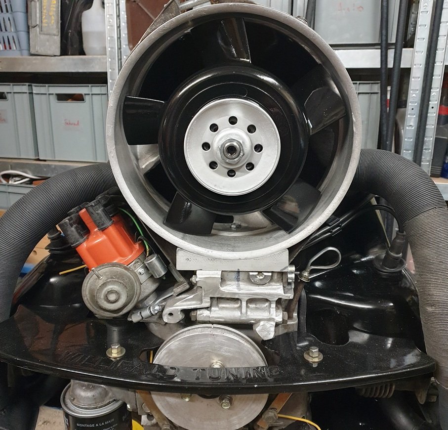

So, kommen wir mal zu ein paar Designfragen...
Erste Versuche, Lüfter schwarz, Ring silber, Riemenscheiben??? silber oder gelbverzinkt?
Riemenscheibe gelb verzinkt.jpg (199.03 KiB) 16616 mal betrachtet
Riemenscheibe silber.jpg (199.19 KiB) 16616 mal betrachtet
Mir gefällt das schwarz auf dem Lüfter auch nicht 100%tig, dachte ja schon an Gebläsering schwarz pulvern lassen, Lüfterrad rotmetallic (so ähnlich wie mein Auto ist, Farbcode gibts ja leider keinen...), Nabe dann mit Riemenscheiben gelbverzinkt, Spannband auch gelbverzinkt.
Gerne ein paar Meinungen zur farblichen Abstimmung.
Ich könnte das Lüfterrad auch türkis machen...

Verfasst: Mo 12. Jan 2026, 19:16
von prostreetnotch
Gelb verzinkt sieht noch am wertigsten aus.

von Pini1303
sagte der Verzinker...muhahaha.
Hast schon recht.
Ich denke ich bohr die Nabe aus und schick Dir das mit den anderen Teilen. (Riemenscheibe, Mutter, Spannband usw.)
Schad ist halt dass die Aluriemenscheibe nicht gelbverzinkt werden kann, dann wäre es für mich noch stimmiger.
Glaube das Lüfterrad wird rotmetallic und den Ring gebe ich zum schwarz hochglanz pulvern.
Verfasst: Mo 12. Jan 2026, 20:58
von Nikon-User
Also das Lüfterrrad geht bei den wenigen Flügeln in schwarz komplett unter, Das wäre eigentlich schade, da es ja gut aussieht. Denke mit einer anderen Farbe kommt es mehr zu Geltung.
Verfasst: Mo 12. Jan 2026, 21:37
von Pini1303
Das sehe ich genauso...
