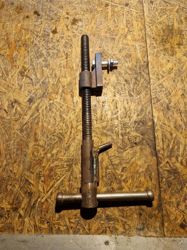

Ich habs letzte Woche bei meiner Schräglenker-Bodenplatte gemacht.
Hier mal mein "Spezial-Werkzeug".
Die Spindel ist von nem alten Schraubstock den ich mal mißbraucht und versehentlich zerstört hab... :roll:
Könnte man auch durch ne Grobgewindestange ersetzen. War halt da..
Bei ner Pendelachse bräuchte man unten ne etwas andere Aufnahme.
Hab die Schraubplatten mit zwei langen Schrauben über Kreuz angesetzt, leicht angezogen, dann Schwerter gespannt. Die Schwerter dann mitm Hammer und Gummiklotz reingedengelt und anschließend die Deckel verschraubt. Klappt wunderbar und man sitzt da nicht schlotternt im Angstschweiß.. :up:
