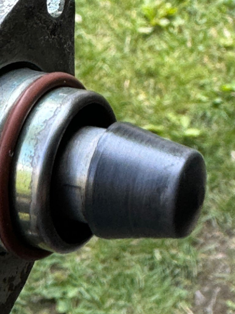

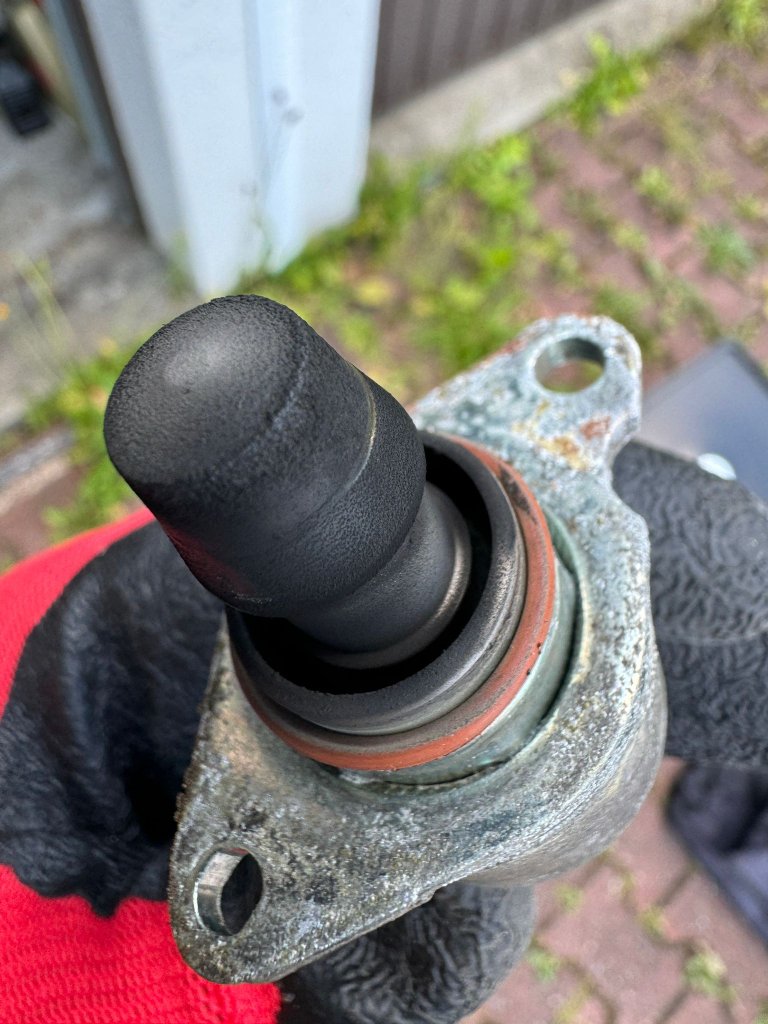

Heute Leerlaufluft-Magnetventil ausgebaut und gesäubert. Leicht verschmutzt. Merkwürdigerweise war kein O-Ring als Dichtung eingebaut. O-Ring ergänzt.
