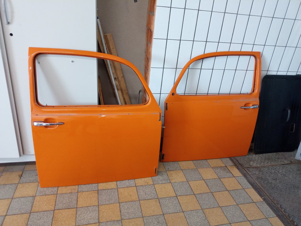

Dank der Hilfe aus dem Netz , ließen sich die Türen relativ leicht zerlegen . Leider ging es nicht ganz ohne Verluste , da einige Bauteile meinten sich nicht lösen zu lassen . Was soll's , wird die Liste der Teile halt etwas länger .

Re: 72er Sparkäfer Namens Wiggerl
Weißt du bereits, ob du die Scharniere mit der Tür lackieren lässt, oder separat?
Wenn man die Scharniere nach dem Lackieren montieren will (kann man machen), sollte man sie vorher aber anpassen.
Sprich in die türseitigen Bohrungen werden Gewinde geschnitten (nach der Montage kommen aber noch M8 Muttern dahinter, da sonst nicht stabil genug) und die Löcher an der Tür müssen meist nachgearbeitet werden, je nachdem wie gut das Ausbohren und Rausziehen der Scharniere funktioniert hat...
Von VW gab`s (gibt`s?) extra M8 Senkkopfschrauben für diesen Wechsel - ich meine hier im Forum passende Schrauben auch schon empfohlen worden...
Stimmt. VW verkauft M8 dafür...ich nimm trotzdem immer M6 weil das sonst echt übel aussieht.
Fummelig ist das sowieso aber halten tut das 1a.Da die originalen Nieten auch nur 6mm sind, wüsste ich keinen Grund auf 8mm zu gehen.
Schaniere sind auch schon fertig...leider habe ich nur noch Bolzen da gehabt für alte Schaniere...
Wenn sich mal jemand den maximalen Inflationskick geben will, der solle mal schauen was die Bolzen mittlerweile bei den drei orangenen Buchstaben kosten:D
