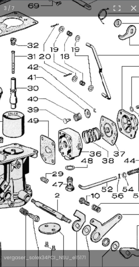

Von meinem Verständnis her gibt es ja bei den Anlagen von Riechert und TDE lediglich den Unterschied, dass TDE die BMW Vergaser mit abmagernder Beschleunigerpumpe verwendet und Riechert die NSU Vergaser mit anreichernder Pumpe verbaut hat.
Ich hab mal zwei Bilder mit angehangen. Es sind alle Teile meiner Pumpe zu sehen. Mehr ist bei mir nicht verbaut.
Und wenn ich das nun richtig sehe, fehlen bei mir die Bauteile 39,40,41,42 aus der Explo Zeichnung. Denn ich habe die NSU Vergaser mit Hauptdüse in der Schwimmerkammer.
Ich frage mich halt gerade ob das ohne die Teile überhaupt vernünftig funktionieren kann. Die fehlenden Teile sind ja ein Ventil, welches je nach Variante öffnet oder schließt.
Ohne diese Teile ist der Durchgang aber komplett offen, die ganze Zeit, das kann doch nicht so gedacht sein ...

Es gibt ein paar mehr Unterschiede bei den Vergasern, siehe link:
https://www.ruddies-berlin.de/34pci.htm
Wird inzwischen von Jens Peter Adam geführt…
Da siehst du alle Unterschiede. Und ja, es gibt die Variante auch ohne Ventil. Scheint beim NSU TT verbaut gewesen zu sein. Wenn jetzt mehrere Varianten zusammengeschraubt wurden, hmmm.
Dein Anreicherungsrohr ist geschraubt? Kenne ich nicht. Dein Vergaserlieferant sollte da mal aufklären. Herr Mitre von Riechert sollte das beantworten können, da hast du die her, oder?
Ansonsten die Vergaser zu JPA oder Guido Wensing geben und auf die Fließbank geben, dann hast du Gewissheit.
Guido gibt auch gerne telefonisch Auskunft.
Zusätzlich kannst du noch eine Druckverlustmessung des Motors durchführen. Das gibt Auskunft über die Kolbenringe und Ventile. Je nachdem wo es rauszischt, ist was faul. Wenn’s im Kurbelgehäuse zischt, darfst ihm neue K&Z verpassen.

Grundlegend entsprechen meine Gaser dem Bild5 von Ruddies, nur halt ohne Starterklappe.
Dafür aber mit den Riechert-typischen Änderungen in Bezug auf einstellbare Beschleunigerpumpe.
Das Röhrchen war mal gesteckt, wurde von Mitre aber auf geschraubt umgebaut, als meine Gaser dort waren.
Ich habe auch bereits ein sehr gutes Gespräch mit ihm gehabt, in dem er mir erklärt hat, dass die neutrale Beschl.Pumpe wohl Standard sei.
So werden die Gaser wohl auch bei NSU ab dem NSU1000 verbaut https://www.nsu4.nl/imagestechnic/1carb ... ci-nsu.pdf

Der 34 PCI wurde ja in vielen Fahrzeugen in unterschiedlichen Konfigurationen verbaut. Relevant in unserem heutigen Kontext ist aber nur die Beschleunigerpumpe, denn hier liegt der Hund begraben.
Alle "historischen" Infos besagen, dass Riechert die anreichernde Variante aus dem NSU und TDE die abmagernde Variante von BMW verbaut hatten. Die Bedüsung ist dementsprechend anders, da darauf angepasst.
Es wurde später bei NSU aber auch 34PCI mit neutraler Pumpe verbaut. Z.B. NSU Prinz ab 1964
Ich habe in diesem Beitrag schon mal etwas dazu geschrieben.
Ein Plattenventil ist bei der Pumpe dafür zuständig, den Benzinfluss entsprechend zu regeln. Bis hier her ist alles Tacko und genau darauf beziehen sich auch quasi alle "Standard Bedüsungen" die man im Netz finden kann.
ABER ... Die Vergaser sind immer schwerer zu bekommen. Ersatzteile ebenso. Insbesondere die Teile für die Beschleunigerpumpe. Die Bauteile 39,40,41,42 aus der anhängenden Explo bekommt man nirgends mehr, zumindest habe ich keine Bezugsquelle dazu gefunden.
Wenn man also heute eine gebrauchte Vergaser-Anlage kauft, oder auch eine Neue bei Riechert, weiß man nicht zu 100% genau, was die Beschleunigerpumpe machen möchte - abmagern, anreichern, fluten. Man sollte in jedem Fall nachsehen. Die Firma Riechert verwendet heute ( laut Herrn Mitre ) nur noch neutrale Pumpen, wo das Plattenventil komplett fehlt, und die entsprechende Führung die ganze Zeit offen ist. Hier passt, im Vergleich zum abmagernden oder anreichernden Ventil, deutlich mehr Sprit durch ;-)
Da passen dann aber die damaligen Standard-Bedüsungen nicht mehr zu, was zu Problemen führt.

Im Idealfall schafft man es an die TDE oder Riechert spezifischen Teile für die Beschleunigerpumpe zu gelange,
und somit die Probleme komplett zu umgehen. Wenn das nicht funktioniert, und man mit der neutralen Pumpe
leben muss, könnte man ja einfach den Motor deutlich größer bauen :music-rockout: :lol: was in meinen Augen eine prima Option ist. (nicht 100% erst nehmen bitte)
Was ich letztes Jahr bereits gemacht habe ist die LLD nen Stück zu verkleinern, da diese ja auch für den Übergangsbereich mit zuständig ist. Den Leerlauf habe ich über die CO-Schraube auf einen annehmbaren Lambdawert gebracht. Die Beschleunigerpumpe habe ich aufs absolute Minimum eingestellt, was zwar immer noch zuviel ist, zusammen mit der kleineren LLD aber zumindest soweit hilft, dass ich seitdem ganz ordentlich fahren kann und Spaß habe, ohne alle paar Tage die Kerzen zu wechseln. Vll zur Info, ich habe jetzt immer noch die Kerzen drin, die ich letztes Jahr für den Weg zur HU neu eingebaut habe. Perfekt ist das alles noch nicht, aber besser als gar nicht fahren können.
Die Bedüsung anzupassen ist aber halt eher suboptimal, da man damit das eigentliche Problem, Pumpe liefert zuviel sprit, nicht löst, sondern sich so drumherumwurschtelt. Vielleicht macht es auch Sinn, wenn diese Plattenventile einfach nicht zu bekommen sind, diese Führung in der Pumpe vom Durchmesser zu verkleinern, damit nicht mehr so viel Sprit durch kommt. Das schaue ich mir die Tage mal an.

Mit einer Bypassbohrung im Ventil (Nr47) kannst du die Menge weiter reduzieren ;-) Gibt es auch als original Version, dann steht unten auf der Schlüsselfläche die Größe der Bypassbohrung.
Gruß, Guido
Gruß, Guido
Das ist auch eine super Idee. Werde ich mir am Wochenende mal ansehen. Die 47 habe ich mehrfach über und auch noch zwei Ersatzteil Vergaser, mit denen ich die Einspritzmenge dann testen kann.
