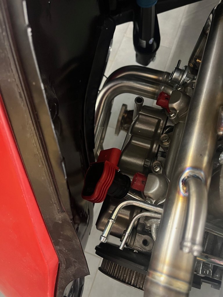

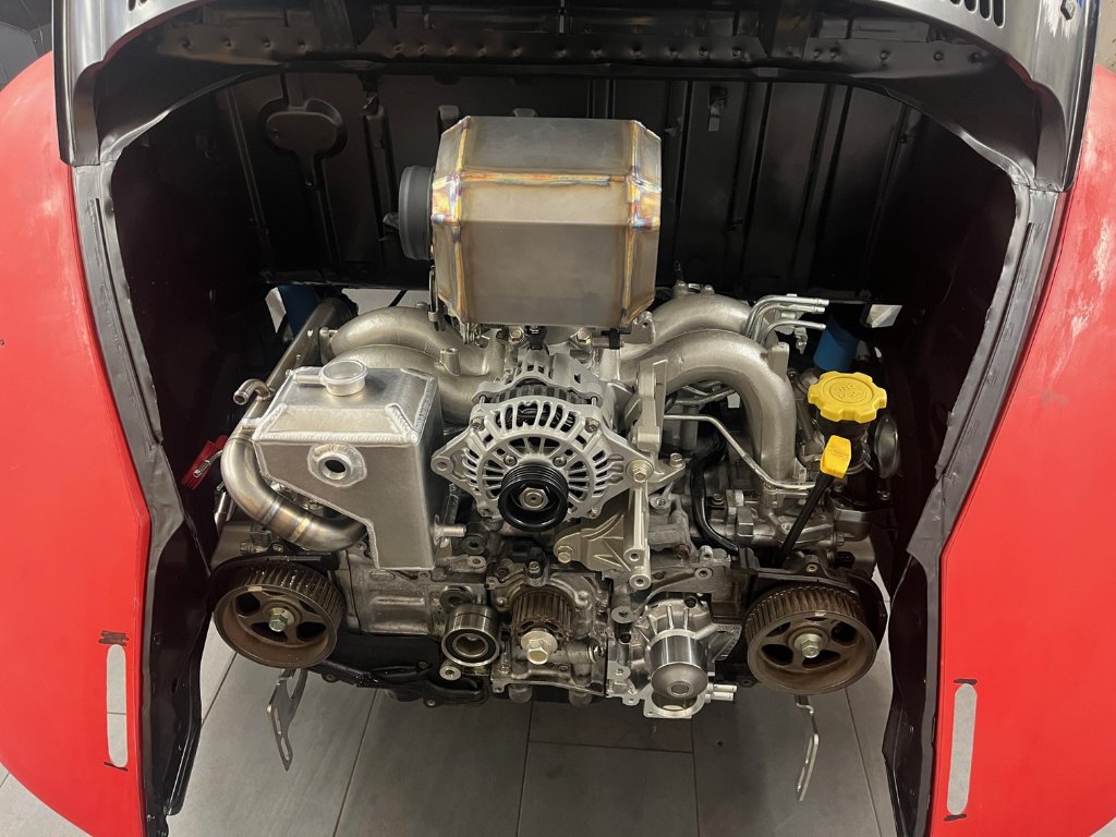

Die Wasserbrücke wurde wieder "zurückgedreht" und ist nun wie original Subaru! Das war deutlich besser für die Wasserrohre als diese geschweißte und gedrehte Wasserbrücke. mit Entlüftungsmöglichkeit
Die AUDI Zündspule haben ausreichend Platz.

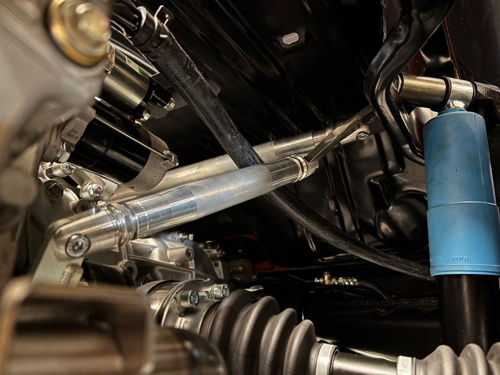

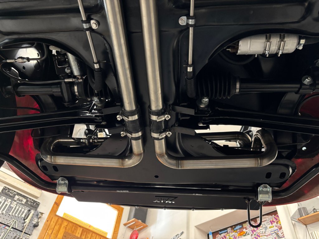

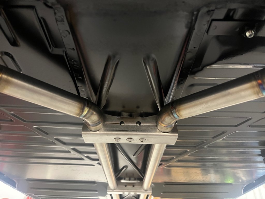

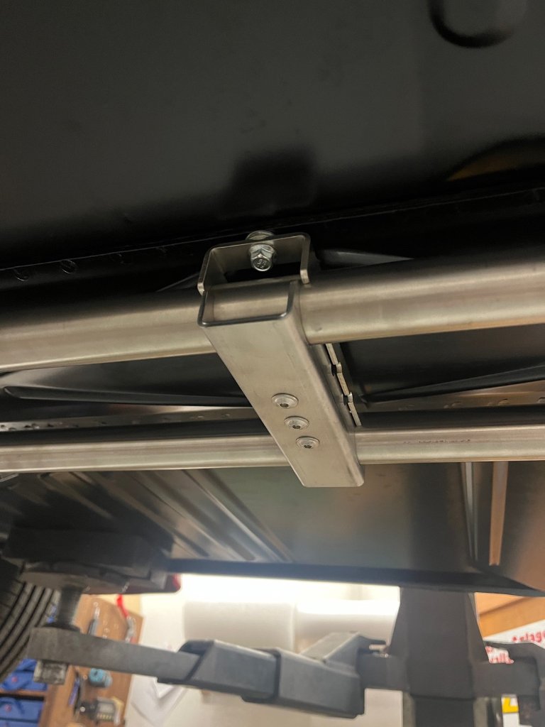

Wir haben uns entschieden für eine mittige Wasserrohrverlegung
Die Befestigungen haben 2 Durchführungen für die Benzinleitungen.

Sieht genial aus und vor allem mit Verstand durchdacht und aufgebaut
Mir gefällt die Lösung der mittigen Wasserleitung.

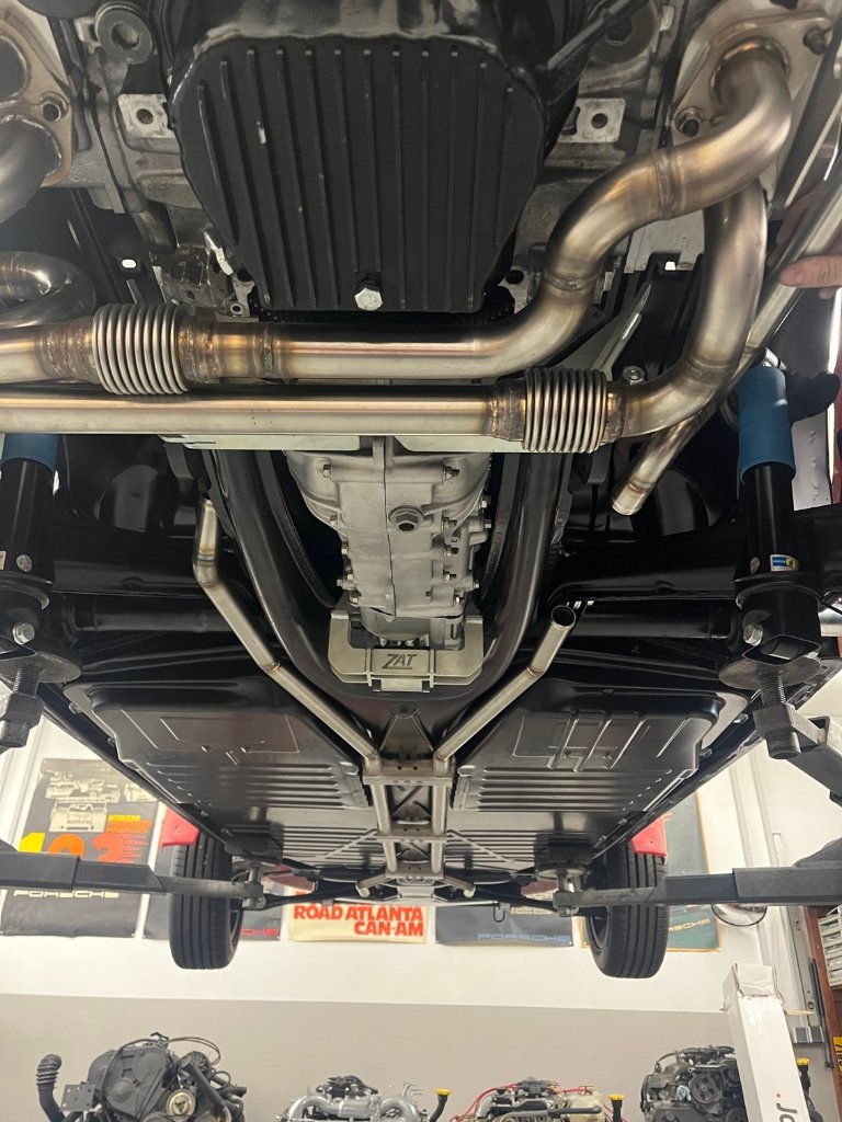

Cupstrebe und Antriebswelle sind nun auch drin.

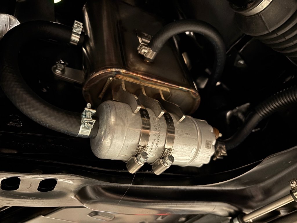

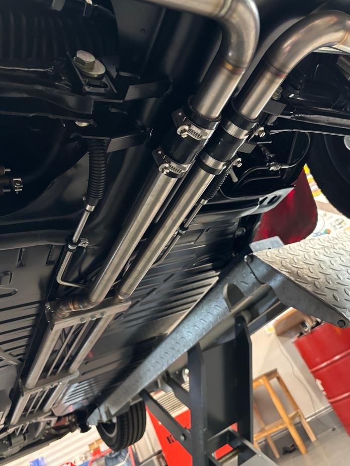

Wasser und Benzinleitungen angeschlosssen
Catchtank mit Bosch Benzinpumpe

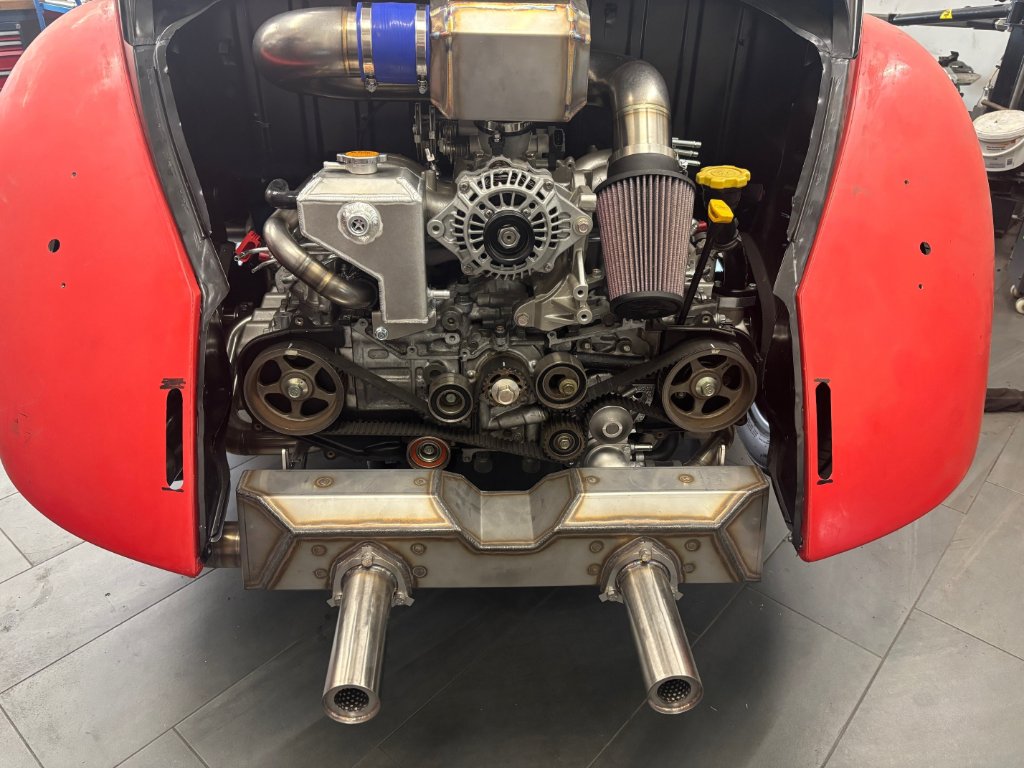

Alle Komponenten Motor auch fertig.

Frage: ich würde gerne ein Kraftstoffkühler an die Drehstabrohren befestigen. Vorne fehlt leider der Platz.
Solche gibt es als Ölkühler....hat jemand eine Empfehlung?
