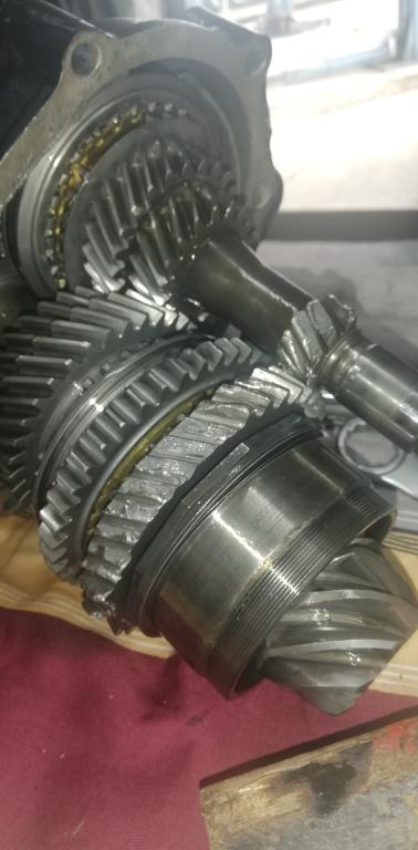

lange nichts passiert hier. am wochenende war 1200cc challenge an der ich nun nach xx jahren mal endlich teilgenommen habe und 2 messungen ergaben 1. 225ps /261 nm mit der alten map die ich auch auf etwa 220 ps errechnet hatte. und eine 2. mit mehr ladedruck der zwar noch sehr schwankt (boostcontroller tacktung muss ich anpassen) aber mit 1,8 bar ladedruck bei 3500 rpm kamen dann auch 293NM zustande und bei 6300rpm mit etwa 1,55 bar ladedruck 250ps. mehr geht nicht mit dem kleinen lader da wär dann der JCW lader noch eine option der kann bis 270ps aber braucht man das....eher nicht.. heute dann gleich weiter nach zerbst und dort den ersten start mit zu wenig drehzahl verkackt wie schon gehabt und im 2. lauf wohl den ersten gang zerstört. zfazit. motor ist nun perfekt und braucht nurnoch feinabstimmungen und das getriebe muss irgendwie noch etwas stärker oder halt keine dragrace mehr, auch wenn ich gerne die 12,xx damit fahren würde. leistungsziehl ist erreicht. nächstes jahr soll der spaß auf die strasse kommen. toller event und ganze 18 autos auf der rolle gewesen mit vielen tollen verrückten bastlern, es war mir eine ehre. und in zerbst ...naja geklebte strecke ist nichts für ein pro street von der stange, erst antriebswelle und nun 1. gang.
mit der leistung bin ich vollstens zufrieden, mehr braucht es nun wirklich nicht mehr und der drehmoment bei 3500rpm spricht für den twin scroll . die g40 jungs wären neidisch auf diese werte aus ihren wasser 1,3l wasserkochern. der motor scheint nicht kaputt zu kriegen, das getriebe hingegen ist nun die schwachstelle geworden aber halt auch nur auf der 1/4 meile. mal sehen wo die reise hingeht. getriebe bau ich morgen mal aus und dann sehe ich weiter.

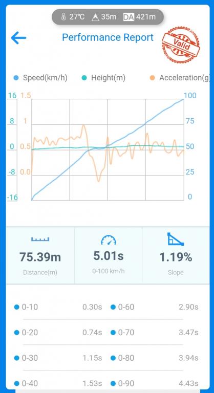

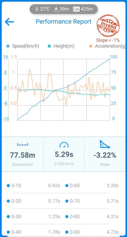

Danke danke. Ja der Leerlauf ist genial läuft sauber und ruhig auch bei 700 rpm. Der Getriebeschaden war doch recht heftig auf dem 1. Gang, ist aber wieder behoben und getestet heute. 0-100km/h in 5.01s. Da geht sicher noch mehr aber die 205er sind da auch an ihrer Grenze, Räder drehen zu arg durch.kurzzeitig komme ich auf besxhleunigungswerte von 1,2g das ist schon recht ordentlich.
