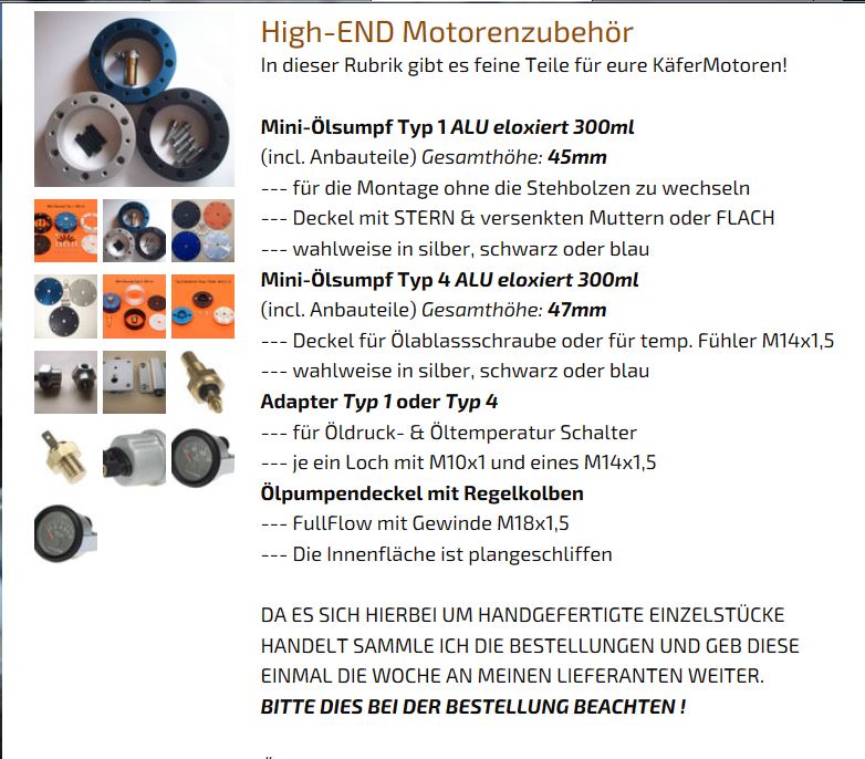

Ich habe hier meine TYP 1 Ölsumpfverlängerung gekauft.
https://www.kultluft.at/home/shop/motorenzubehör/
High-END Motorenzubehör
Alles super gearbeitet, top
Mini-Ölsumpf Typ 1 ALU eloxiert 300ml

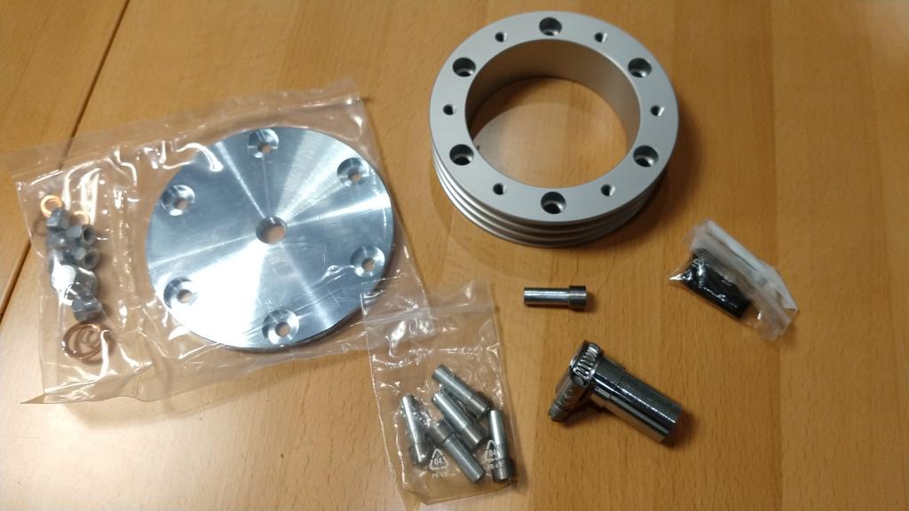

So - der Glage Ölsumpf ist heute angekommen - ist zwar etwas teurer aber macht echt einen sehr guten Eindruck.
Einzig die Saugrohrverlängerung gefällt mir nicht 100 Prozentig weil unten gerade abgeschnitten.... Sollte die doch doch Mal lösen und die rutscht nach unten dann macht das dicht...?!
Ich glaube die schneide ich etwas schräg ab - dann kann da nichts passieren weil auch dann ein Querschnitt frei bleiben würde und der Ölfluss nicht unterbrochen wird.
Die Abdichtung zum Block - würde ich mit Dirko HT machen - kann man ja sauber außen und innen die überstehenden Silikonreste entfernen...?
Der andere Filterölsumpf hat sich wie zu erwarten Recht schnell bei eBay verkaufen lassen - ich bin mit der Glage Lösung deutlich zufriedener - Danke für den Tipp. :up:
