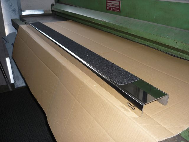

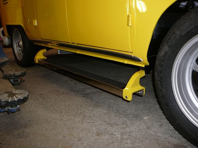

"Antirutschboden" was ist den das für Material und wie wird das verlegt (geklebt?)... :confusion-scratchheadyellow:
Re: The blue shadow 2.5 Subaru Power
Verfasst: Do 2. Jan 2020, 17:54
von murphy670
Moin
Das ist aus dem Bootsbedarf. Ist so ein Klebeband. Dieses habe ich auf eine zurechtgeschnittene PVC Platte geklebt.
Mal sehen wie lange und gut das hält....
Verfasst: Do 2. Jan 2020, 19:21
von zwergnase
wenn es das gleiche Zeug ist, wie ich auf meiner Trittstufe habe, das hält 1a sogar im Aussenbereich :handgestures-thumbupright:

von yoko
:text-thankyouyellow:
Danke euch beiden, das hilft mir schon weiter. :handgestures-thumbupright:
