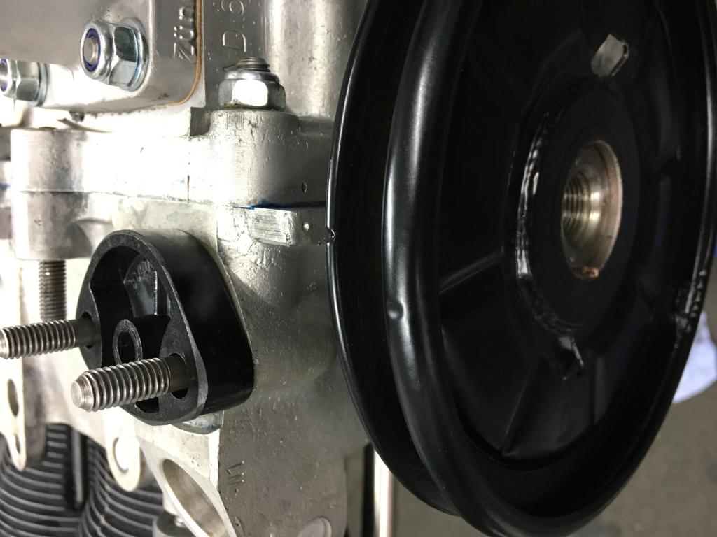

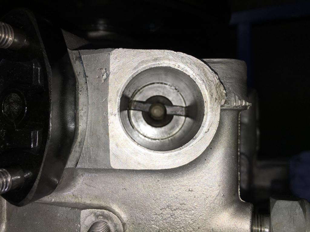

Re: Restauration Mexico Käfer
Ich bin gerade dabei die Zündverteilerwelle im Motor einzubauen.
Zylinder1 steht auf OT und Zylinder 3 auf Ventilüberschneidung.
Markierung der Riemenscheibe steht auf der Körnermarkierung
Allerdings steht die Verteilerwelle nicht genau im rechten Winkel zur Gehäuseachse.
Wenn ich einen Zahn zurück versetze ist das dann deutlich zu viel.
Passt das denn so?
Ja, das passt. Die Stellung ist eigentlich auch nur wichtig, damit die Unterdruckdose im richtigen Bereich ist und nicht im Extremfall mit der Benzinpumpe kollidiert.

- ousie
- Beiträge: 1149
- Käfer: 83er Mex 1600
- Transporter: T2A Deluxe
- Fahrzeug: Golf 6
- Wohnort: Wolfenbüttel
Wenn dir das so nicht gefällt kannst ihn auch wieder rausziehen (aber aufpassen das die Scheiben nicht in Motor fallen) und neu einsetzen.

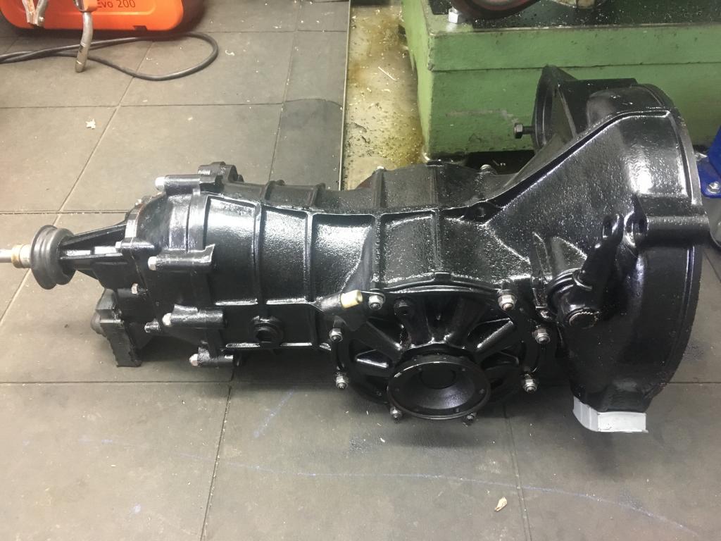

Ich habe inzwischen das Getriebe abgedichtet ein neues Ausrücklager eingebaut und lackiert.

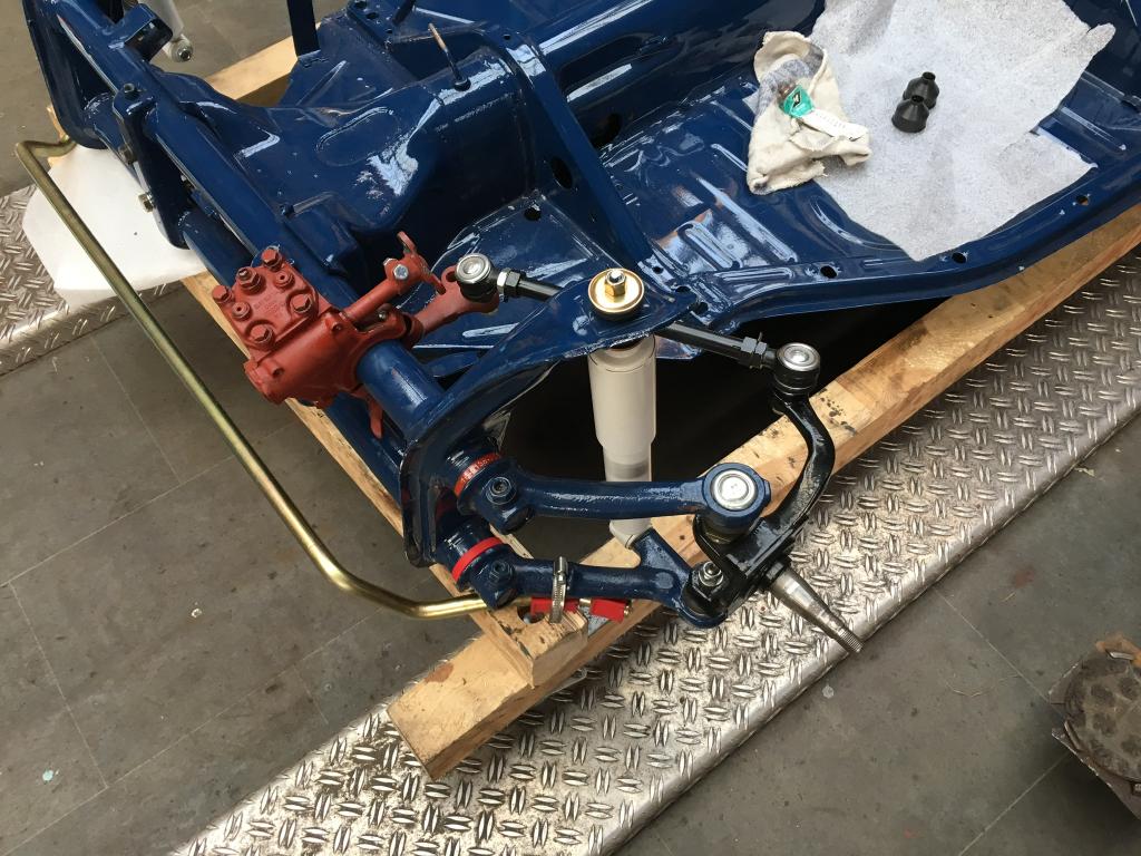

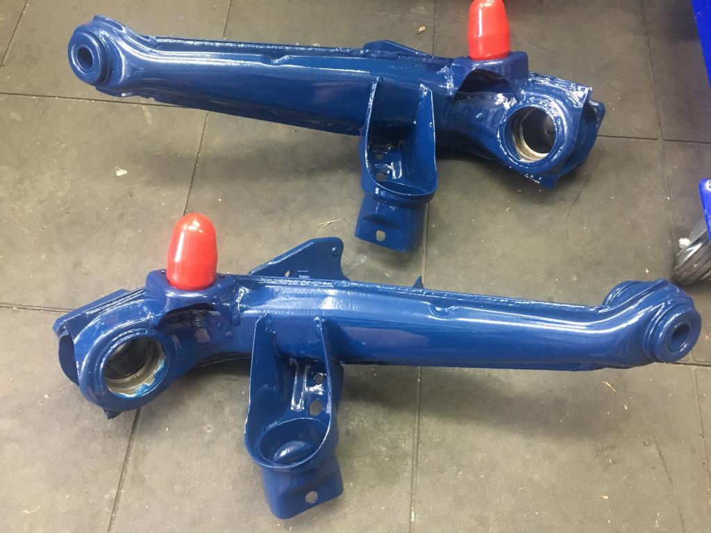

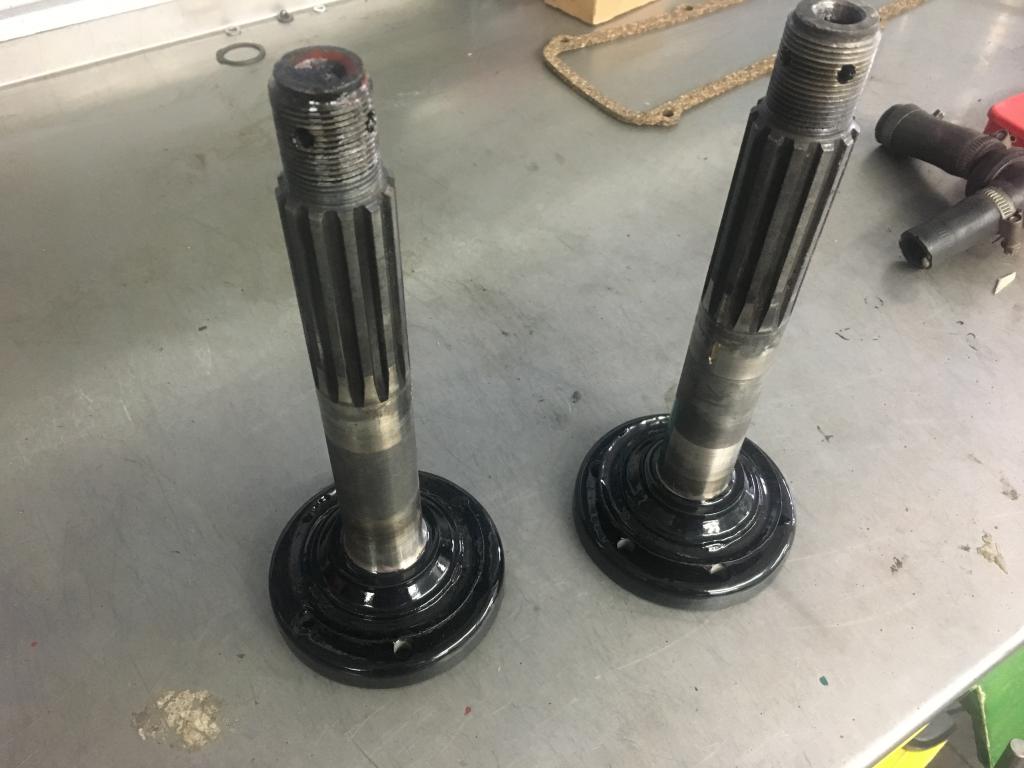

Die Schräglenker und Antriebswellen sind ebenfalls lackiert und werden nun zusammengebaut.
Leider finde ich zur Zeit die Deckel der Lagerung der Achsstummel nicht mehr.
Irgendwie zu gut weggeräumt......
Es ist keine gute Idee Lagerbuchsen in Gummilagern mitzulackieren.
Das setzt sich alles und wird lose. Auch wird das Gummi durch den Lackriss später lokal stärker belastet, der Riss kann sich in das Material fortsetzen... recht selten, passiert aber. Gummilager sollte man nach dem Lackieren einsetzen, es bildet sich ja auch ein Lackriss neben dem Gummi, somit erneuter Rost nach kurzer Zeit.
Ich würde tunlichst bei der inneren Hülse auf völlig lackfrei plädieren. Deswegen ist sowas ab Werk nur verzinkt, aber niemals lackiert. Das sollten ab Werk harte Schraubfälle sein... und nicht weich und elastisch.
Auch die Verschraubungsfläche zum Schwert sollte lackfrei sein. Oder zumindest nur grundiert oder KTL hart beschichtet. Niemals weicher Lack, auch noch dick drauf. Bei der Beschichtungsdicke kann man davon ausgehen, daß das locker wird und sich setzen wird. Dann ist das Fahrwerk lose. Es wäre gut gewesen, diese 3 Schrauben am Schwert mit Dummies (Schraube mit Scheiben...) vor dem Decklack zu schützen oder flächig abzukleben. Nach der Endmontage kann man das ja manuell beilackieren.
Wenn du mal in einer Fahrwerkfertigung gearbeitet hast, wirst du solche Sachen anders sehen.
Gute Hinweise.
Ich habe aufgrund der Aussage schon mal die Gummis und die Hülsen vom Lack befreit.
Ging eigentlich ganz gut. Die Lackschicht war nicht so dick.
An den Kontaktflächen zwischen Schwert und Schräglenker werde ich die Lackschicht noch entfernen.
Das werde ich ich aber erst bei der Montage machen, da man dann die Stellen besser zuordnen kann.
Fotos folgen.
Fotos folgen.

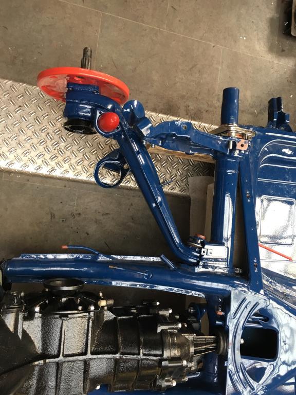

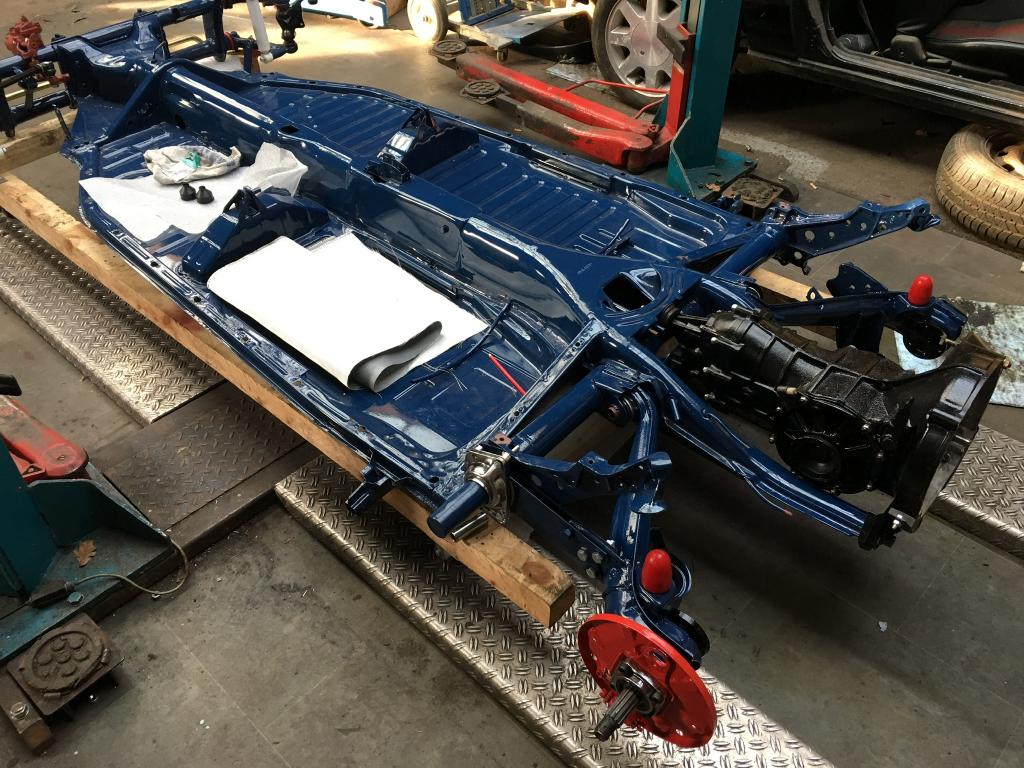

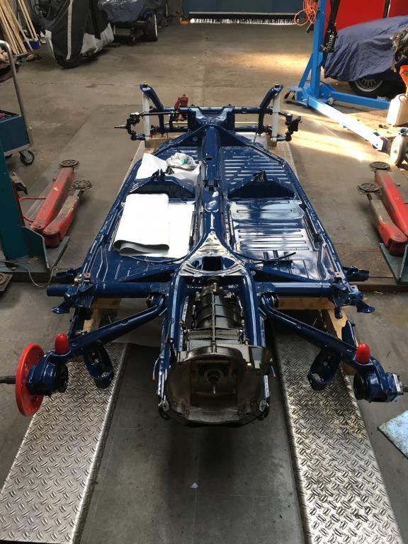

Montage der Schräglenker.
