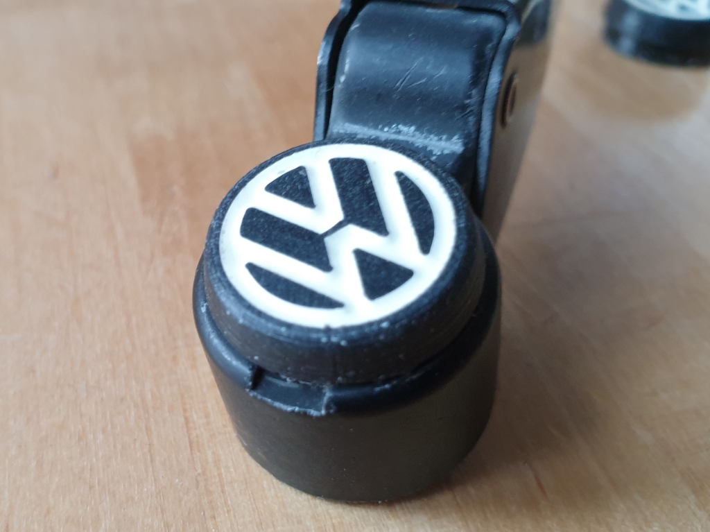

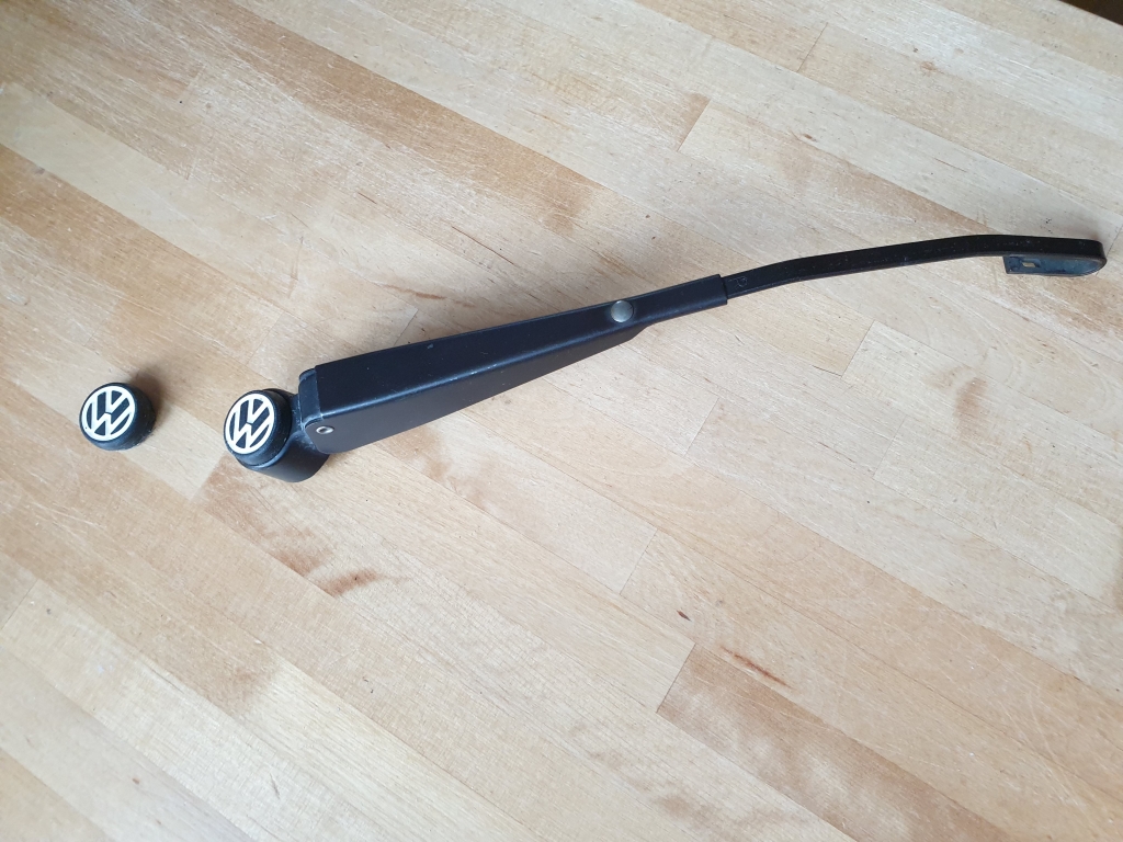

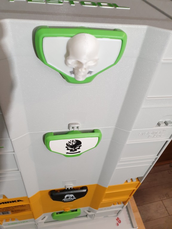

wieder etwas kleinkrusch aber Ordnung muss sein :mrgreen:
20210131_221825 768.jpg (74.03 KiB) 17713 mal betrachtet
https://www.thingiverse.com/thing:4747776
https://www.thingiverse.com/thing:4747767
//edit, Links aktualisiert

Individualisierung auf die Spitze getrieben :lol: :up:

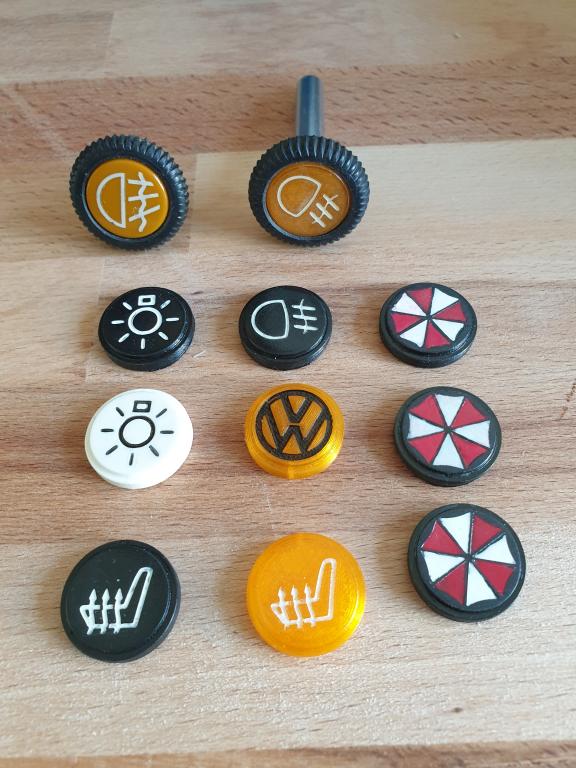

mal wieder was für die Innenausstattung
https://www.thingiverse.com/thing:4802973 alt
https://www.thingiverse.com/thing:4817860
ein Bild mit bereits bearbeiteten Abdeckungen (mit Aceton geglättet und anschließend Lackiert), links oben wieder ein Originalteil
die orangen sind durchsichtig und können beleuchtet werden

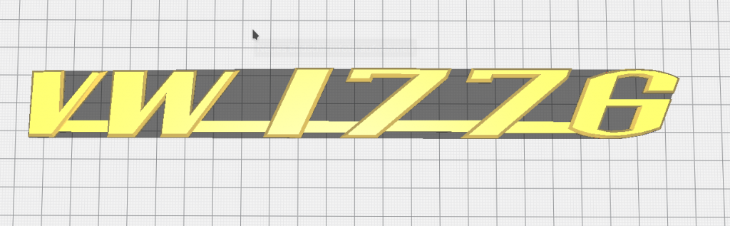

als erstes eine 1303 Schriftzug, es wird noch kleine Anpassungen geben, das Gerüst steht
die Schriftgrößen sind je nach Modell unterschiedlich, bitte beim Ausdruck beachten
VW 1303.png (348.04 KiB) 17202 mal betrachtet
https://www.thingiverse.com/thing:4815970
https://www.thingiverse.com/thing:4817338

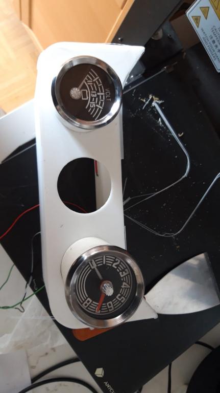

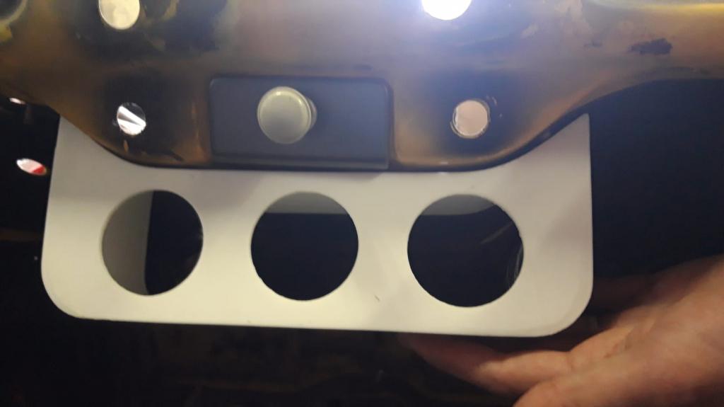

Nun will ich hier auch mal einen kleinen Beitrag beisteuern.
Hier könnt Ihr Euch einen Instrumentenhalter für das Amaturenbrett für den 1200 - 1500er Käfer herunterladen
Klick mich
Hier noch ein paar Bilder vom ersten Druck:
Die Öffnungen sind für 51 mm Instrumente gedacht. Es gibt die Vorlage für 3 bzw. 2 Instrumente und einmal als Blanko. Bei der Vorlage für 3 gibt es noch eine Version, in der das mittlere Loch die Aufnahme von 60 mm Instrumente zulässt.

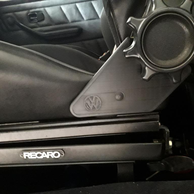

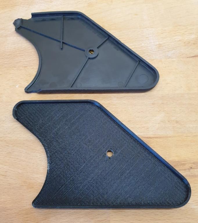

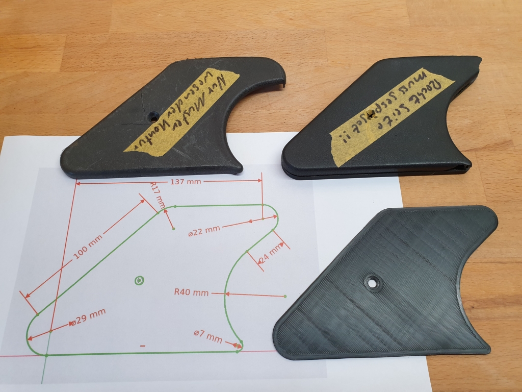

Recaro Sitzabdeckung, die Kontur steht
benötigt wird nur die rechte Abdeckung gespiegelt?

beide Seiten gehen zum testen auf die Reise

endlich mal was Sinnfreies :laughing-rofl:
Recaro Sitzabdeckung/Blende
Blende Recaro.jpg (61.98 KiB) 16320 mal betrachtet
https://www.thingiverse.com/thing:4902948
