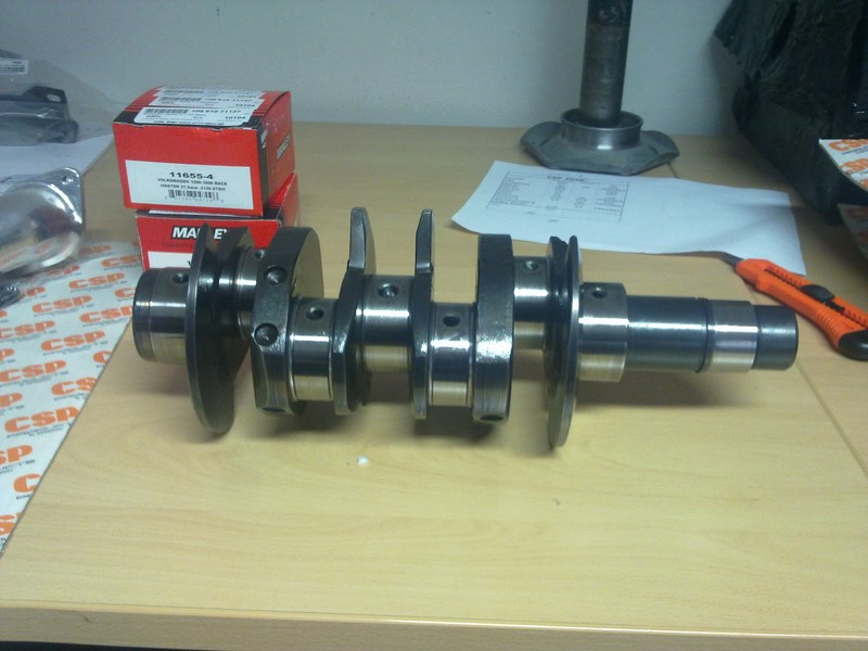

Verfasst: Do 14. Feb 2013, 22:17
von John Bitch
so, nu is der umzug geschafft und ich hab wieder zugriff auf meine unterhaltungsmedien...
30012013814 (Kopie).jpg (86.8 KiB) 7166 mal betrachtet
Re: Bitchspeed 12oocc
Verfasst: Do 14. Feb 2013, 22:22
von BadWally
Cool ^^ aber das ist doch kein Chro-mo Schmiedewelle in der Basis?
Sieht aus als originale, geschweisster Welle? Sehr schön gemacht aber.
Verfasst: Fr 15. Feb 2013, 08:19
von John Bitch
BadWally hat geschrieben:Cool ^^ aber das ist doch kein Chro-mo Schmiedewelle in der Basis?
Das ist richtig, aber für den Preis bin ich mehr als gut zufrieden und es ist die schönste 1200er Welle die ich je sah, mit Ausnahme vielleicht der Gebauten. Alles Std.-maße, ich mach von den Schweißungen nochmal detailbilder.
