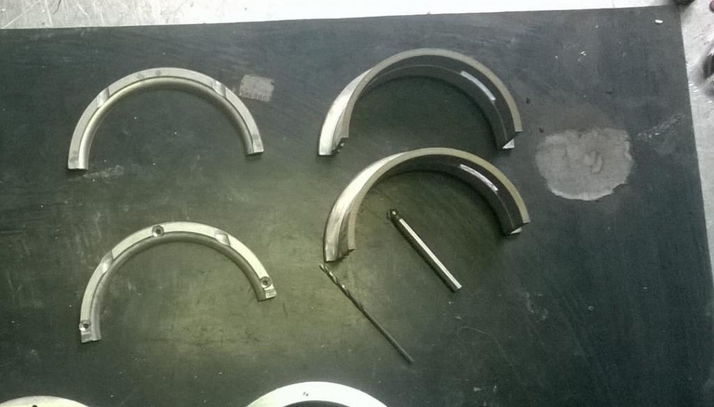

Am Ende mache ich jetzt die schulterlager 2-Teilig . Dann muss man nur 1 Seite anschrauben

@ Udo, danke das du die Bilder hier teilst. Bei der geschraubten Variante musst du aufpassen das nicht zu große Ausrückkräfte an der Kupplung gefahren werden. Es frisst dir sonst die Lager Rückzug weg, Ein guter Wert liegt hier bei 3-4N/mm^2 an Flächenpressung.

Das mit dem anschrauben hält gut . Ich drossel gerade einen ehemaligen Rennmotor für die Straße , allerdings mit 82 Hub . Da bin ich auch bei FK87 . Reicht für strassenbetrieb .
