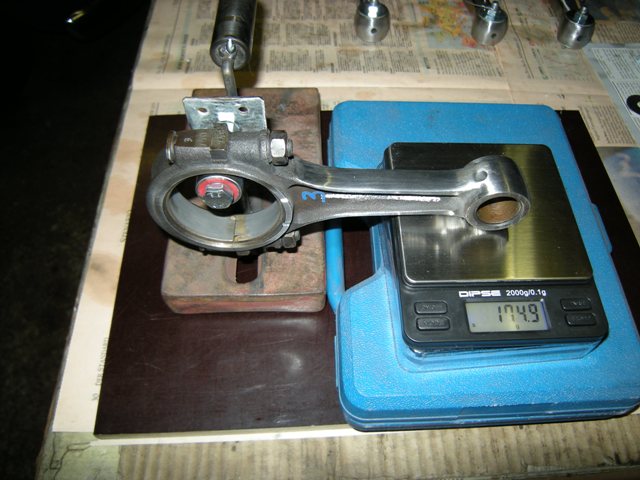

bin gerade dabei, die Pleuel auf gleiches Gewicht zu bringen.
Hatte mal an einem Typ 4 Pleuel eine Modifikation gesehen. Da wurden Kerben eingearbeitet, um mehr Öl an die Unterseite des Kolbens zu transportieren, was ja keine schlechte Sache ist.
Hab das mal im Bild markiert.
Das waren allerdings originale Typ 4 Pleuel. Kann man das ohne weiteres auch auf H-Schaft Pleuel übertragen und macht das überhaupt Sinn?
Mario

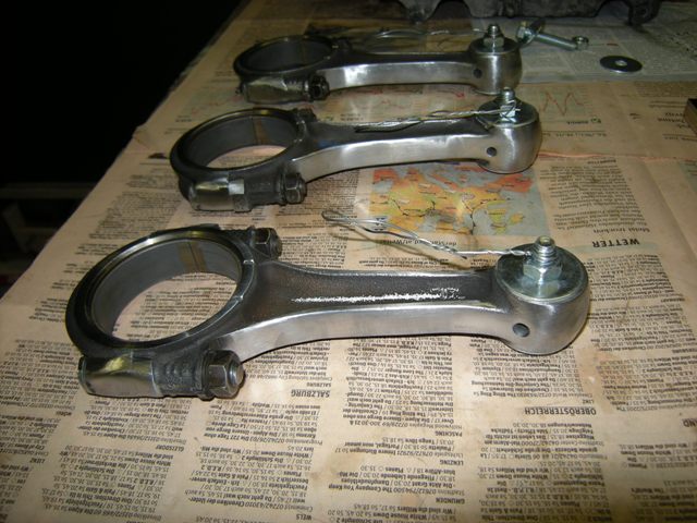

Ich habe es bei 2 Motoren gemacht.
a) 2.332 ccm ( H-Schaft Pleuel )
b) mein 1.776 ccm ( 1200 Pleuel )
Beim 1.776 ccm war es früher ohne und letzten Winter u.a. die Nuten gefräst.
Bei beiden Motoren keinen Unterschied in Temp.verhalten und Öldruck erkennbar.
Sicher ist eine echte Kolbenbodenspritzölkühlung sinnvoller.
Ich würde es durchaus wieder machen.
Re: 2332ccm Typ 1
Auch vor paar Jahren beim "AB" Motor gemacht, läuft. Entweder daran glauben - oder bleiben lassen...

Pauter bietet das auch als Zusatzoption bei deren Pleuel an.
Habt ihr 2 Rillen pro Seite gemacht, oder eine?
Re: 2332ccm Typ 1
Hab das auch irgendwo aus dem Netz, weiss aber nicht mehr woher. Ich hab's beidseitig gemacht.

2 Rillen pro Seite. Position wie von Dir exemplarisch eingezeichnet.ovalifahrer56 hat geschrieben: Habt ihr 2 Rillen pro Seite gemacht, oder eine?

ich habe vor Jahren diese Modifikationen an den Pleuel genauer untersucht.
Dazu wurde eine Versuchsanordnung gefertigt und die Kurbelwelle mit Wasserdruck beaufschlagt.
Die Pleuel wurden dann auf der Kurbelwelle bewegt, gedreht und auch mal zur Probe ausgerichtet.
Der Vordruck wurde in Stufen von 1,0 bis 5 bar erhöht. Die Durchflußmenge gesteigert bis zu ca. 60L/Minute
Ergebnis: Aus diesen Kerben, so wie auch gebohrten Löchern mit Ausrichtung zum Kolben ist keine Flüssigkeit in nennenswerter Größe oder Richtung ausgetreten.
Im Anschluß wurden die anderen Hauptlagerstellen verschlossen, um ggf Messfehler zu minimieren.
Erneute Beobachtung:
Die Flüssigkeit tritt seitlich an den Kurbelwangen aus. Durch diese Nuten kommt kein gerichteter Strahl.
Es erklärt sie wie folgt:
An dieser Stelle tritt kein erhöhter Druck auf, was einen Strahl produzieren könnte, weil die Flüssigkeit seitlich austreten kann.
Also:
Man muss daran glauben
orra
