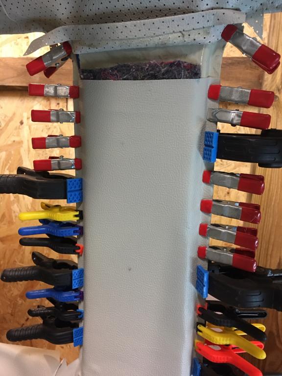

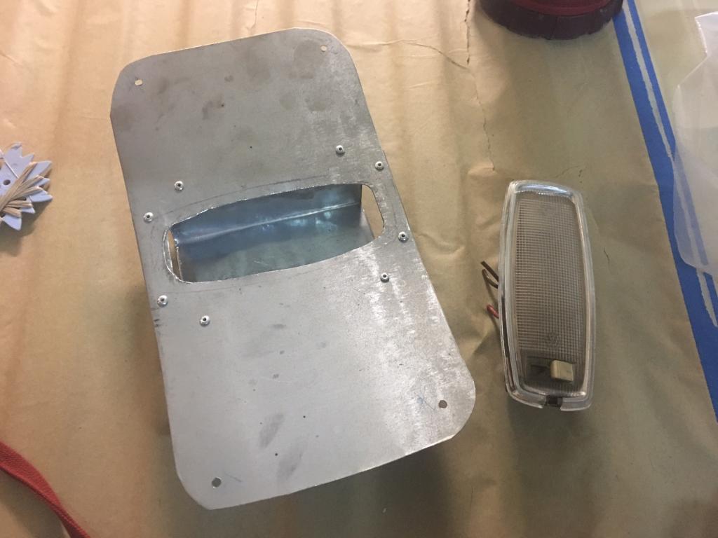

Hier noch was kleines gebastelt: Halterung für die Innenleuchte hinten
Dann die Holme weiter bezogen, ich hab Reste vom Filz dahinter geklebt, dadurch muss es nicht so 1000% gespannt sein

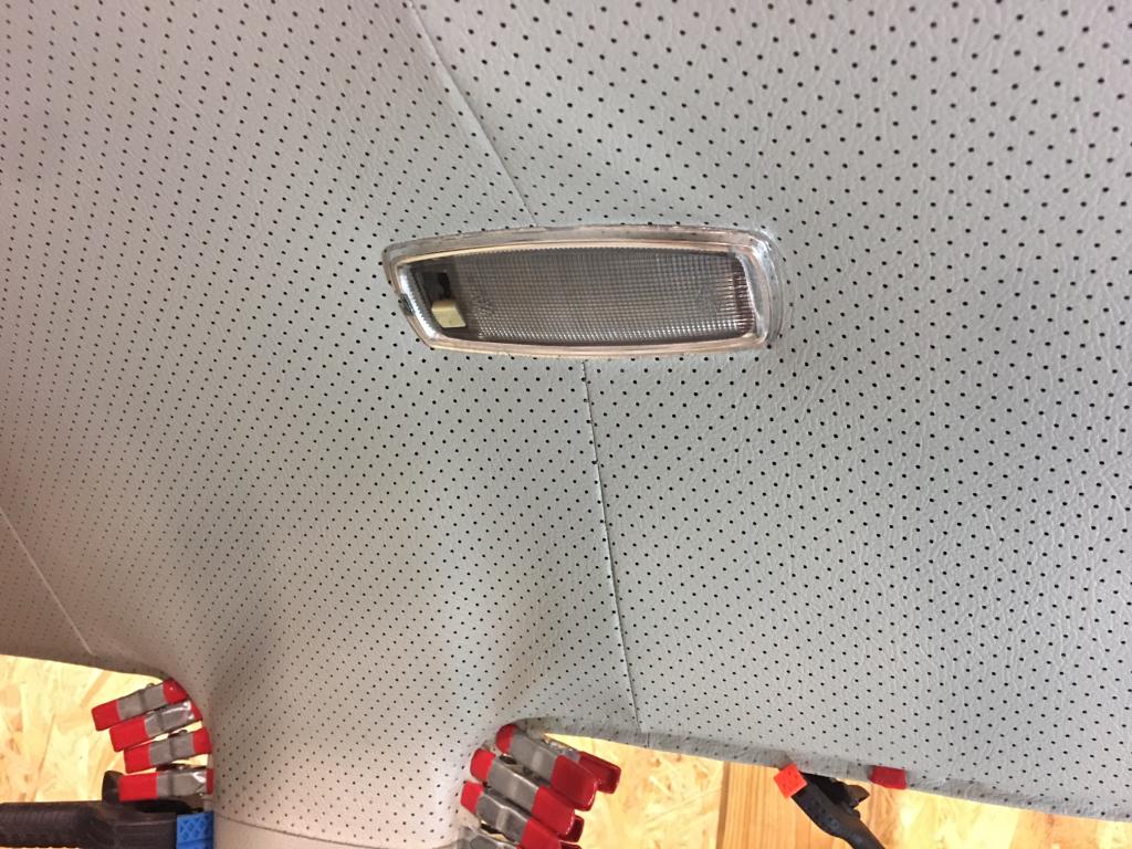

Ich habe das schon bei Facebook gesehen und mein größten Respekt dafür, dass dein Himmel einfach super sauber eingearbeitet ist.
Einfach eine super Arbeit

Sieht besser aus als bei manchem Sattler :lol:
MfG Ben

Weiter mit dem Himmel und der Holm Verkleidung. Da ich das Querpolster aus Schaumstoff nicht gefunden habe, ist das nun auch mit Leder bezogen
Grüße Christian :obscene-drinkingbuddies:
