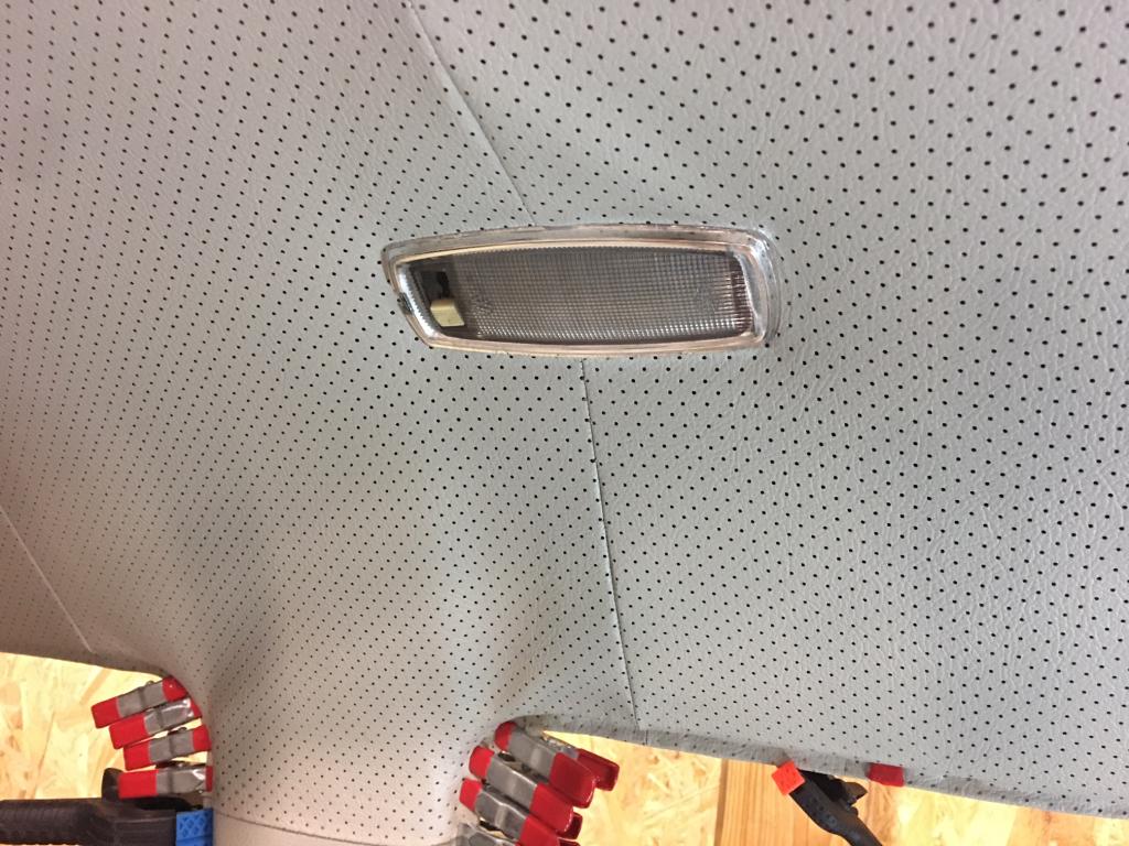

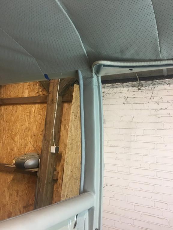

Hier noch was kleines gebastelt: Halterung für die Innenleuchte hinten
Dann die Holme weiter bezogen, ich hab Reste vom Filz dahinter geklebt, dadurch muss es nicht so 1000% gespannt sein

Ich habe das schon bei Facebook gesehen und mein größten Respekt dafür, dass dein Himmel einfach super sauber eingearbeitet ist.
Einfach eine super Arbeit

Super saubere Arbeit
Da bekomme ich Hoffnung für meinen
Was verwendest du den für ein Kleber?
Grüße Fong
Grüße Fong

Fong hat geschrieben:Super saubere Arbeit![]()
Da bekomme ich Hoffnung für meinen![]()
Grüße Fong
Danke euch
Hab dem direkt beim Sattler mit gekauft: http://www.mah.de/sortiment/zubehoer-kl ... leber.html
Ist super, schnelle Haftung und dennoch eine Zeit korrigierbar. Überschüssiger Kleber kann man abrubbeln und falls der Himmel doch nicht richtig sitzt und mit Kraft wieder lösbar. Nahezu geruchsfrei
Ca 25€ die Dose , aber lohnt sich

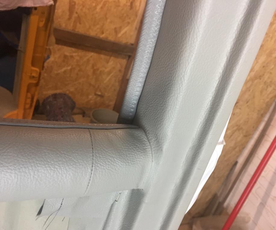

Weiter mit dem Himmel und der Holm Verkleidung. Da ich das Querpolster aus Schaumstoff nicht gefunden habe, ist das nun auch mit Leder bezogen
Grüße Christian

Sieht echt top aus Christian dein Nähmaschinen Kurs lohnt sich immer mehr
Re: 1976er T2b Restauration Lackierung, Himmel, Innenausstat
mußtest du auch im Bus selber nähen ? Hast du da spezielle Nadeln für ?
Na, da war der Hauswirschaftsunterricht doch nicht so verlorene Zeit
Sieht sehr gut aus !
Kleiner Tipp noch am Rande.Wer auch so "Kleinigkeiten" genäht haben will kann das bei so mancher kleinen Schneiderei im Ort für ganz,ganz kleines Geld machen lassen. Ich habe mir vor kurzem ein Stück Lederreste genommen,die Stellen auf der Rückseite für die Nähte markiert und kurz mit der Schneiderin besprochen wie das werden soll.15min später war ich 10€ ärmer und hab für wirklich ganz kleines Geld einen Bomben Schaltknaufsäckle...
