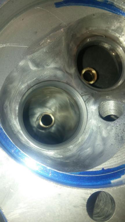

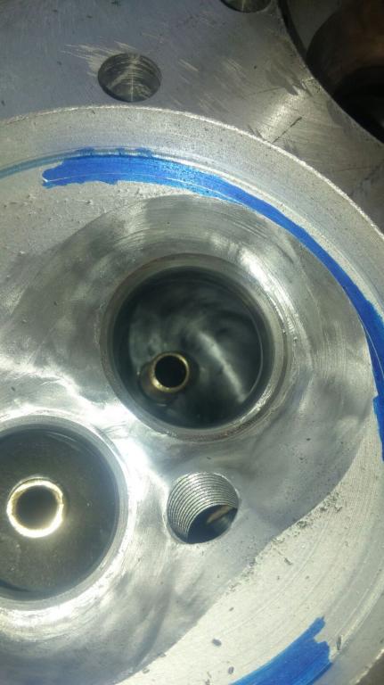

So meine Köpfe sind jetzt auch fertig,fehlen nur noch die Einlassventile solange ruhen sie noch bei Lars.
Ventile wurden jetzt 37,5 und 33
Baue schon so das ich später aufrüsten kann ohne den Motor spalten zu müssen.
- IMG-20161220-WA0007.jpg (56.8 KiB) 6579 mal betrachtet
Re: Motor Konzept mit 2x34 PCI
Der Innendurchmesser der Einlasssitzringe ist so gross das bei einem 35,5mm EV keine Kontor geschnitten werden könnte...
Deswegen sind nun Sitz geschnitten auf 37,5mm.Jetzt konnte ich sogar zwi spitze Korrekturwinkel fräsen und der Ringspalt ist immer noch riesig.
Das wird sicherlich sehr gut werden...auch mit den 34PCI...

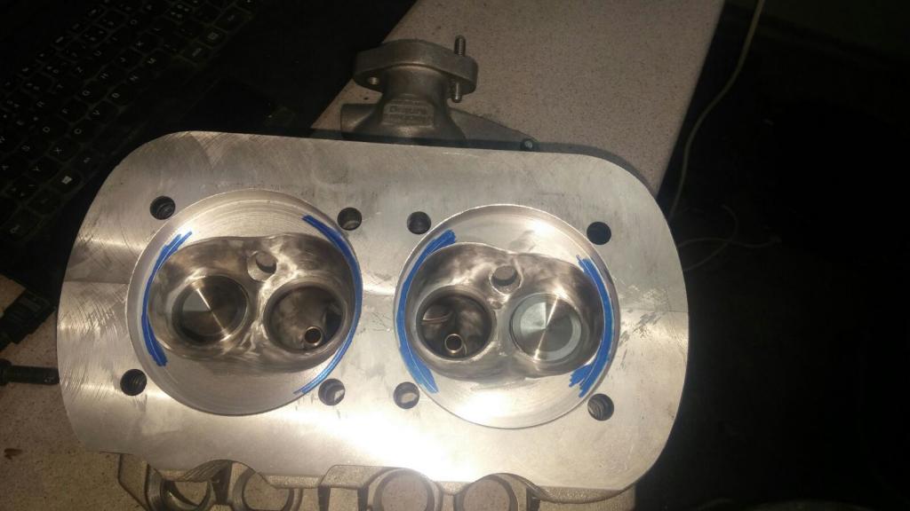

Bin schon gespannt wenn die Dinger da sind.
Der 123 USB wird es auf jeden fall. Grad mal geguckt glaube muss mir dann nochmal alten Laptop besorgen mit Windows, Mac wird ja leider nicht unterstützt.
Hier nochmal Bilder von den Sitzringen
