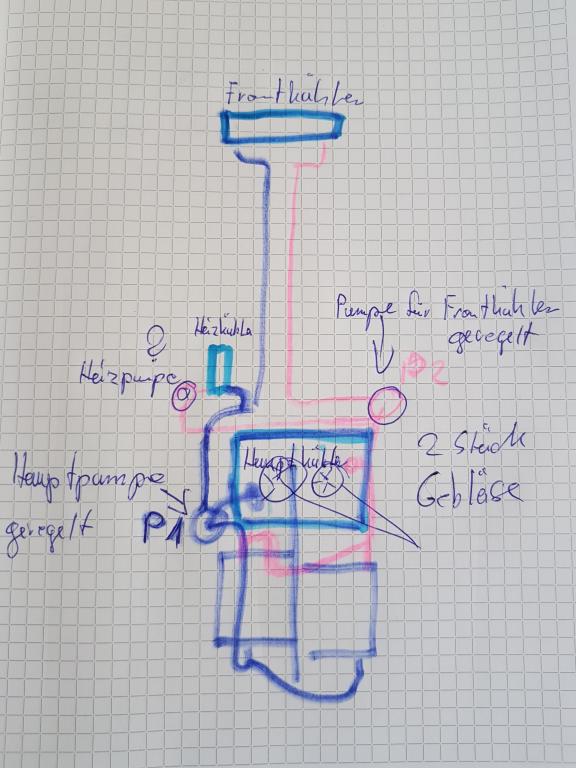

Willst du die Kühler dann paralell schalten?
Der Ölkühler als Wasserkühler wird zuviel Wiederstand haben und dann das gesamte Wasser eh durch den Großen gehen.
Kühl doch lieber damit dein Öl runter ,das nimmt dann wieder die Wärmebelastung vom Kühlwasser runter.
Ich hab einen Kühler vom Audi 100 drinn,Verrohrung mit Schlauch 35mm Innendurchmesser.
Gruß Turner
Gruß Turner

Servus Turner
Wenn ich das Öl kühle dann gibt das wieder eine Menge an Schläuchen Thermostat und so
Ich hoffe dass mein Wärmetauscher funktioniert.
Die Kühler sind paralell aber beide mit eigenen geregelten Pumpen
Ich greife den Hauptstrom vor großen Kühler ab und pumpe zum Frontkühler.
Ich greife dann noch den Hauptstrom an der selben Stelle ab auch mit eigener Pumpe für Heizungskühler.
Auf dem Bildchen ist es mal grob dargestellt
Ist wohl übertrieben aber ich kann so nicht beurteilen ob die Strömung für den Heizungskühler reicht also Pumpe und gut
Kannst ja mal vorbeikommen und dir das Elend anschauen Besigheim ist ja nicht weit.
Grüße Andy

Hallo Andy
Ich persönlich bin der Meinung,daß es mit dem Hauptkühler hinten ohne jediglichen weiteren Kühler funktionieren wird.
Ich habe in Nürnberg beim Käfer-Subarutreffen einen Umbau gesehen wo der Hauptkühler hinten schräg vor dem Motor montiert war.
Die Ausentemperatur war dort ca.30° und er hatte keine Probleme !
Die Luftleitbleche zum Kühler sind das A+O ............
Leider habe ich kein Bild davon gemacht..........
ELO

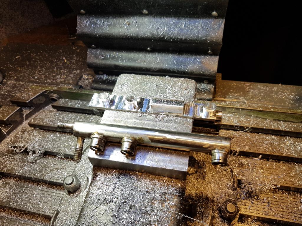

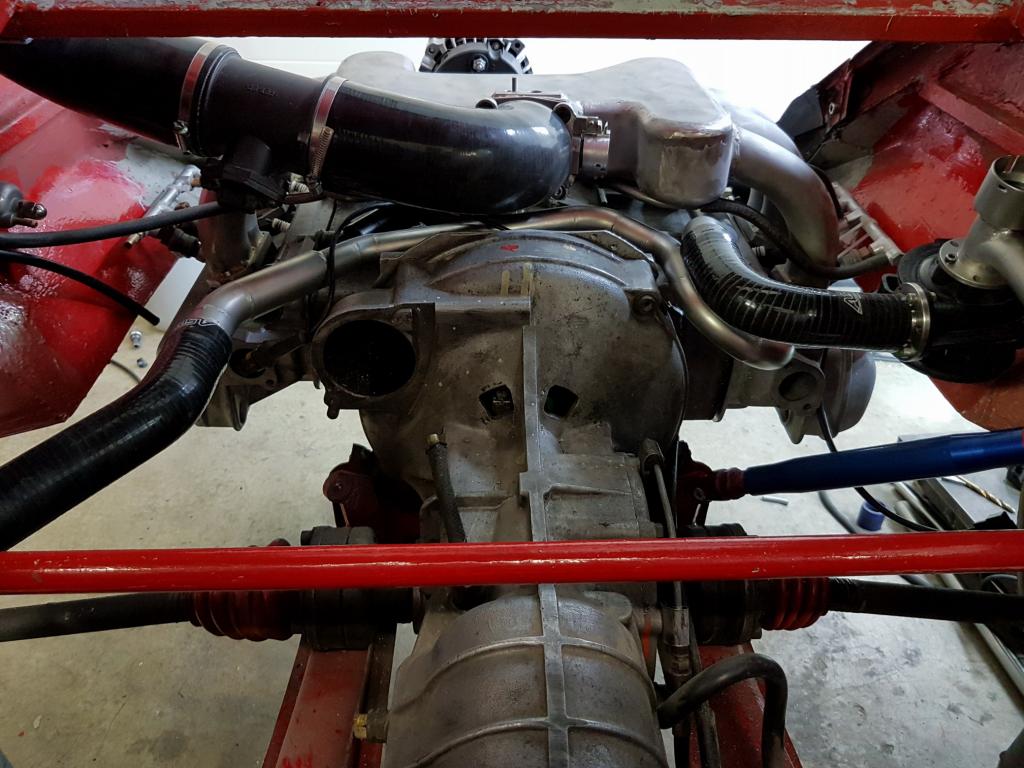

Re: 63 er WBX wird nun doch noch fertig

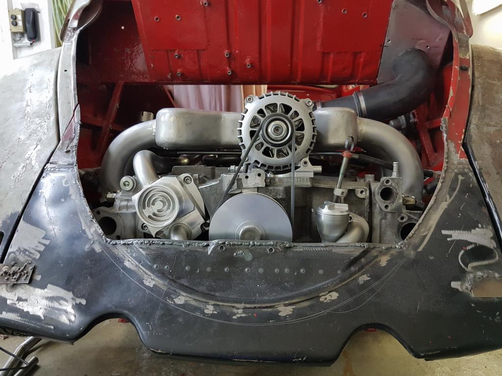

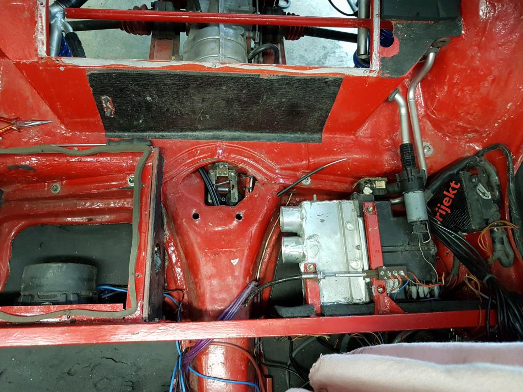

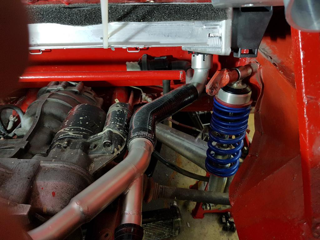

Der Rohrleitungsbau nimmt langsam ein Ende
Motor und hinterer Kühler fertig
Die zweite Pumpe zum Frontkühler ist auch dran es wird (was für ein aufwändiger Sch..... mit Luft wärs einfcher )
Die neuen Einspritzleisten sind auch fertig kleiner und vom Platzbedarf besser

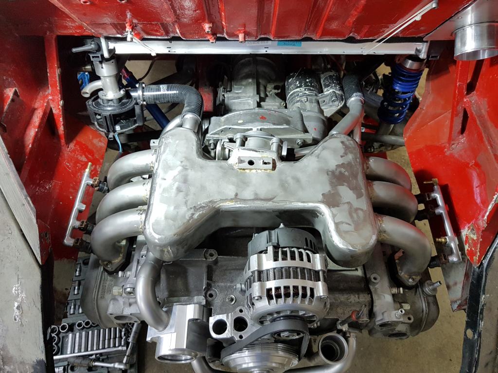

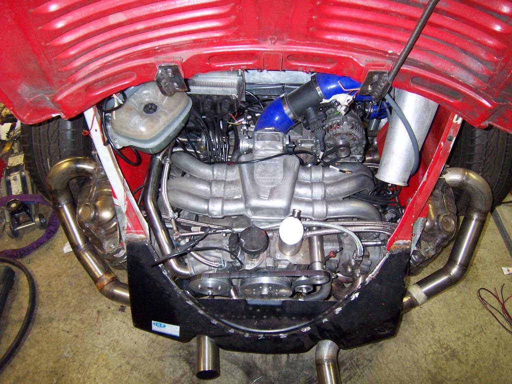

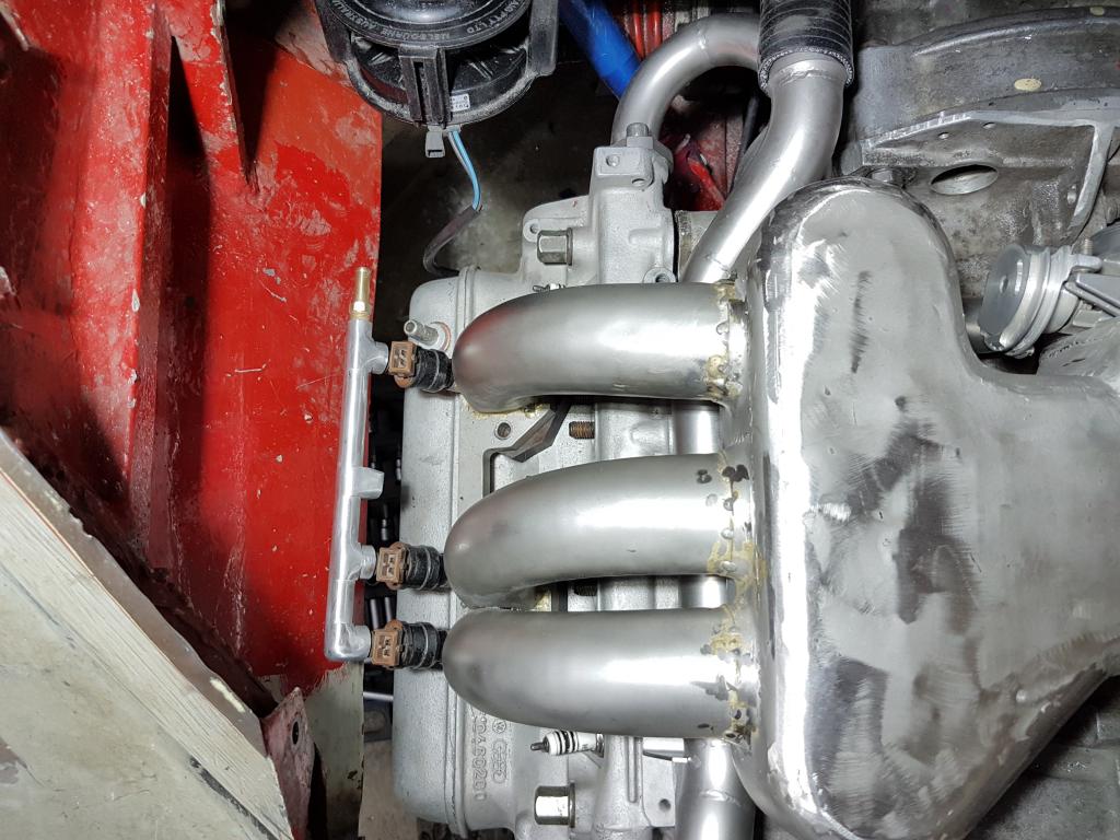

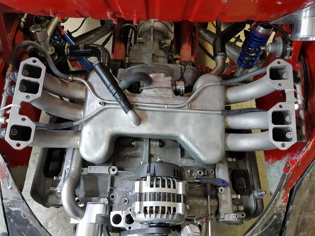

Es geht weiter
Spritrohre neue und größere im Rahmen verlegt
Spritleitungen am Motor und Einspritzleisten fertig
Lehrlaufregler fertig

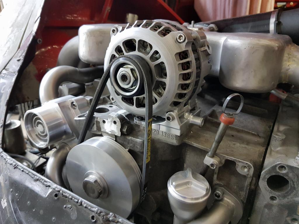

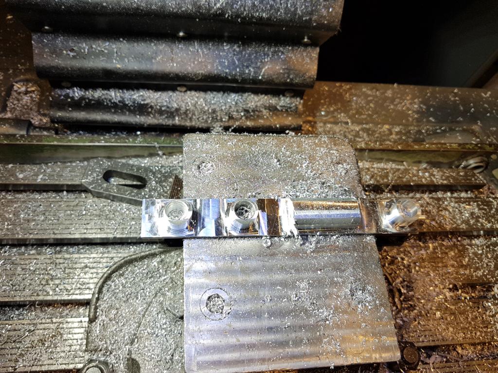

Neue Riemenscheibe und Limahalter mit Entlüftung passen zueinander gefertigt
Und der Halter für den Induktivgeber ist auch mal grob fertig
Wenn die Nockenwelle fertig ist dann noch den Motor komplett zerlegen die Stößel ausbüchsen und vielleicht noch was an der Verdichtung drehen also Wassermantel und Sitzfläche der Zylinder abnehmen und dann die Kolben anpassen.
Schaumermal was da geht

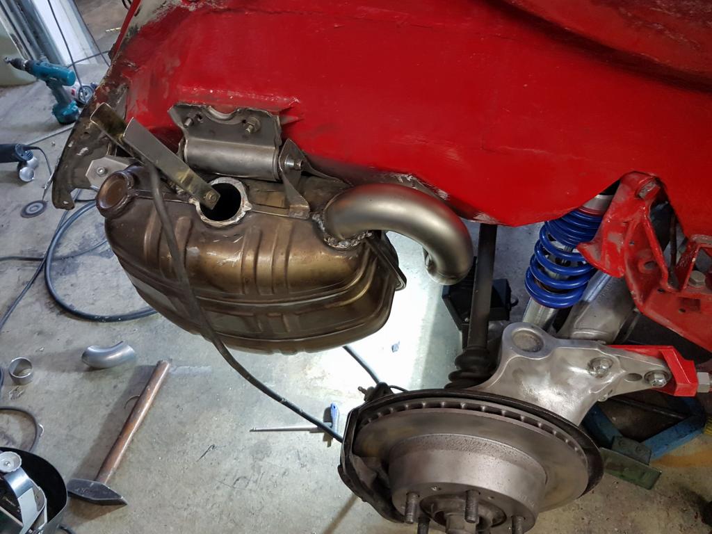

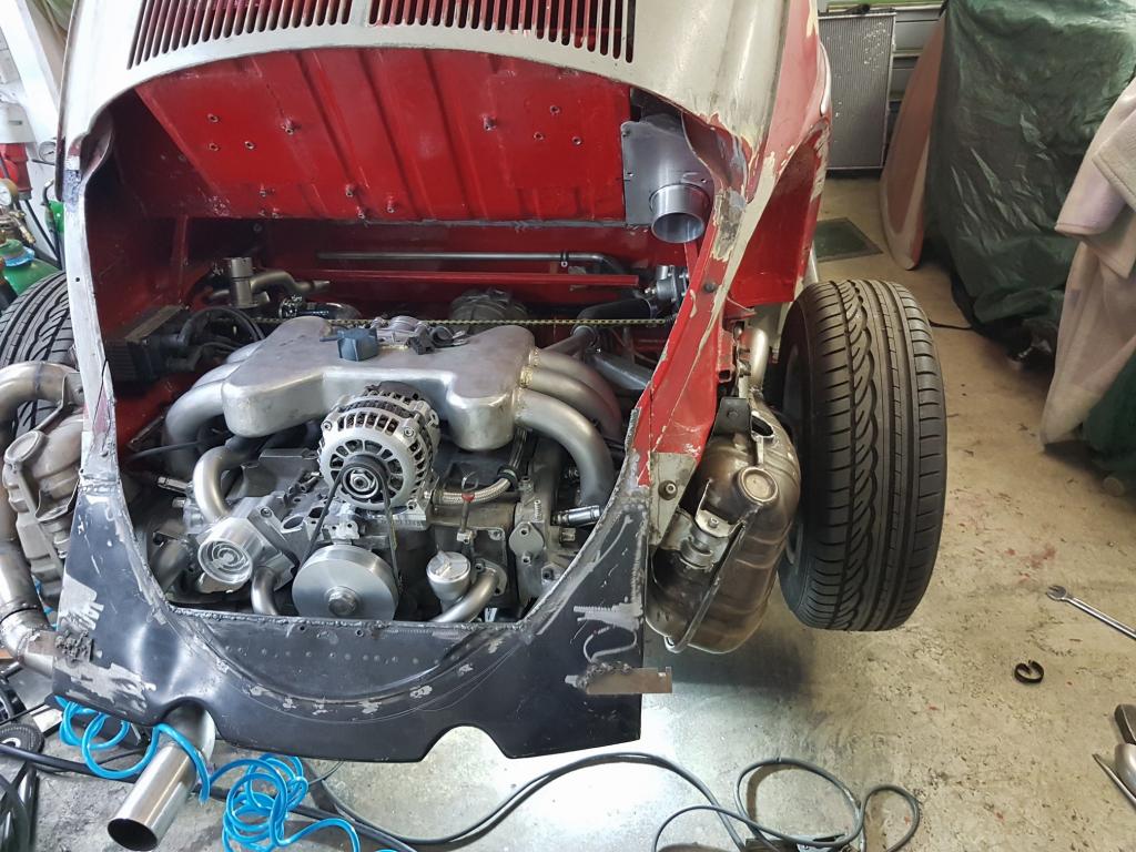

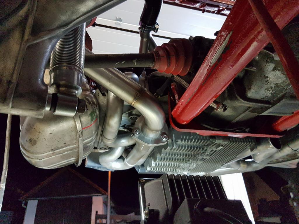

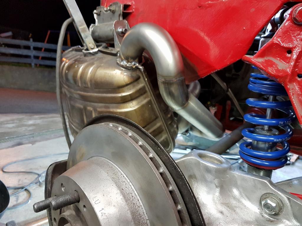

Bin mal wieder am Rohre verlegen
Krümmer diesmal in "gut" mit Formiergas geschweißt
Bleibt nur noch das Problem ab ich ein Flexrohr einbaue und alles an die Karosse hänge oder die Dämpfer starr am Motor befestige.
Die Töpfe sind recht schwer also erst mal alle Rohre mit starrer Verbindung fertig machen und dann entscheiden wie es geht.
Hat von Euch einer ein Gutachten für die Karosse für 160 PS oder mehr Leistung dann hätte ich es leichter von wegen TüV.

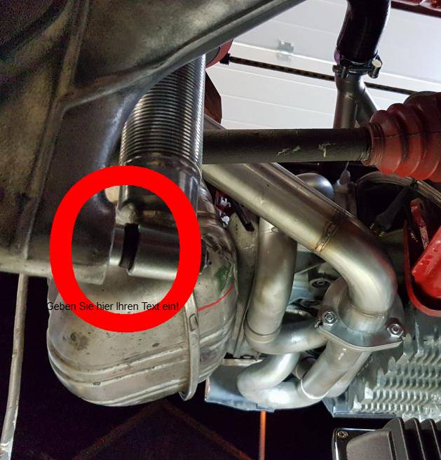

@ Schrauberandy
An der unteren Aufhängung der Federbeine würde ich noch etwas ändern................
ELO
ELO
- ZZ11.jpg (60.41 KiB) 8081 mal betrachtet

Hy Elo
Ist noch nix fertig nur mal zusammengesteckt ich muss auch noch an der Einstellung der Achsschenkel was machen
Sind die 44 er Aluschenkel von der Geometrie her gleich abgesehen von der Spurweite.
Ich hab keine Ahnung mehr das ist alles 15 Jahre her seitdem steht das Teil halb fertig.
Wenn ich die Federn absenke hab ich extrem viel Sturz an der Hinterachse.
Und wie hoch an den Drehstäben gemessen ist ok das die Karre noch vernünftig fahrbar ist.
Gruß Andy

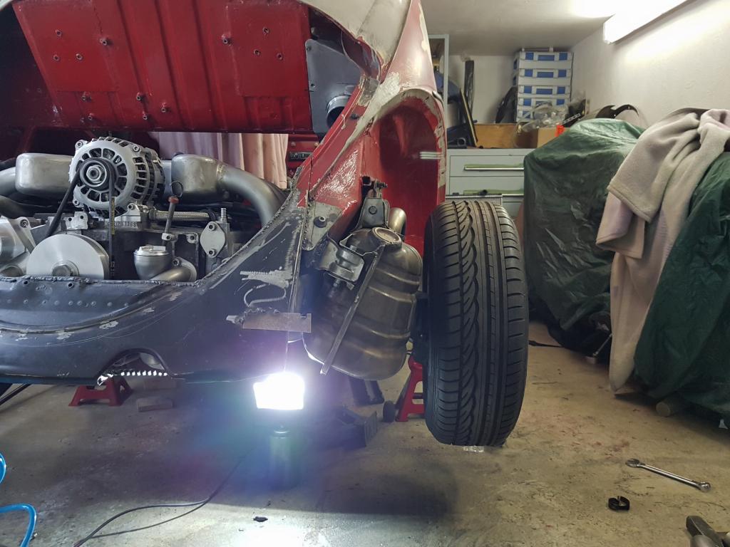

Ahh, und weiter gets
ich hab eigentlich den Samstag umsonst geschraubt
Da durch die Ölkühlerschläuche die Bremsleitungen unglücklich Richtung Reifen gedrückt wurden,hab ich die Bremsleitungen nebst Halterung versetzt um danach festzustellen auch Kagge.Jetzt leg ich die Ölkühlerschläuche um, was geschmeidiger aussieht.

und die Dämpfer an den Motor hängen ist gar net so einfach wenns au gut aussehen soll.
