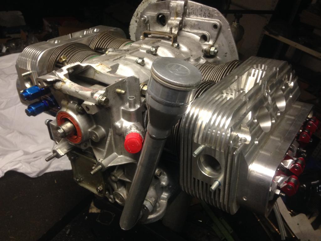

Erster 2,9. ist soweit. Danach kommt einer mit TP.
Dieser hat 50x38 er Ventile und hatte vor 10 Jahren mal mit geänderten original Köpfen 260 PS . Ich hoffe das ich das jetzt wieder erreiche mit relativ wenig Kabnalbearbeitung.
Udo

Sieht doch schon gut aus!
Was hast Du denn da an den Ölmessstabhalter angeschweißt? KG-Entlüftung?
Udo
Beiträge: 1664
Re: Neue TYP IV Köpfe / Vergleich
Beitrag von Udo »
knigge hat geschrieben:Sieht doch schon gut aus!
Ja entlüftung. Der Motor hatte zuletzt noch mehr Leistung. Hat jetzt wieder kleinere Nockenwelle und wir tasten uns jetzt mit den Köpfen ran und paaralel Thorstens
