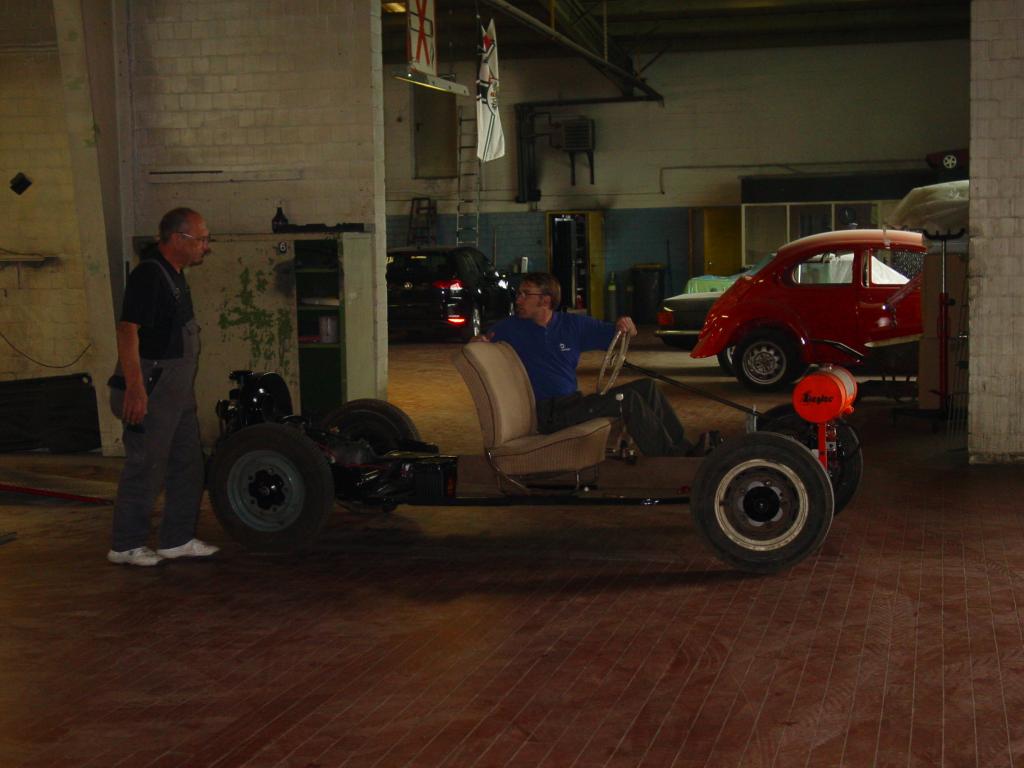

So, Röhrchen ist drin.
Und dann war da noch die Probefahrt mit dem fast kompletten Chassis...
- DSC06118.JPG (74.87 KiB) 8430 mal betrachtet
- DSC06115.JPG (77.5 KiB) 8430 mal betrachtet
- Beiträge: 9146
Re: Zuckerbrezel - 50er für Zwischendurch
Der Fahrer ist nicht angeschnallt und die Spiegel fehlen auch
so mal zum TÜV fahren , zu Vorabnahme .
- VeeDee
- Beiträge: 3474
- Fahrzeug: 1600Vari/3
Baujahr 50 braucht den Schnickschnack nichtB. Scheuert hat geschrieben:Der Fahrer ist nicht angeschnallt und die Spiegel fehlen auch![]()
- Beiträge: 9146
Stimmt, Autofahren pur, wie früher auf dem Kutschbock!
- Beiträge: 6697
aber ..... die Sonnenblende ist viel zu tief angebracht
- VeeDee
- Beiträge: 3474
Es ist unglaublich, wie das Ding mit dem 24PS-Serienmotor beschleunigt. Leichtbau pur eben...B. Scheuert hat geschrieben:Stimmt, Autofahren pur, wie früher auf dem Kutschbock!

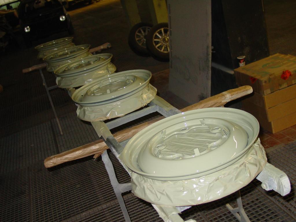

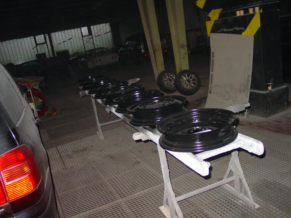

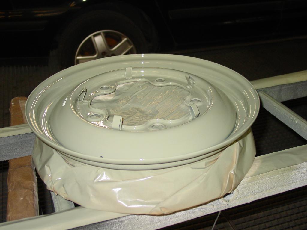

Felgen sind schwarz im Originalfarbton! 9Stück in 16"!
- DSC06359.JPG (108.14 KiB) 8124 mal betrachtet
Gleich 9 Stück ! Geil ! Wer kann der kann !
Falls du noch nen Satz findest meld dich bei mir.Ich suche schon ne zeitlang 4 Stück
Beste Grüße Ben
Beste Grüße Ben

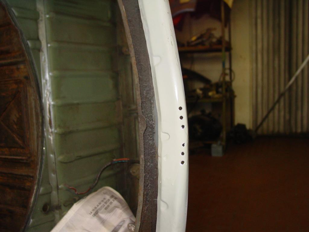

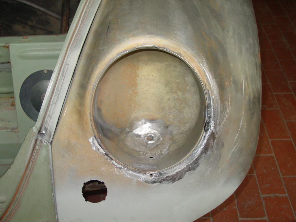

Mal das Ding geschultert. Macht die Restarbeiten einfacher....
- Brezel von unten
- DSC06975.JPG (88.27 KiB) 7629 mal betrachtet
- Druckstelle von der Wagenheberaufnahme und kleine Durchrostung
- DSC06976.JPG (74.5 KiB) 7629 mal betrachtet
- Nur sauber machen
- DSC06977.JPG (102.71 KiB) 7629 mal betrachtet
- Top!
- DSC06978.JPG (86.16 KiB) 7629 mal betrachtet
die ist ja noch richtig gut
- VeeDee
- Beiträge: 3474
Lief in Schweden, ist keine Salzbrezel

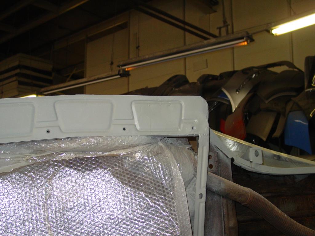

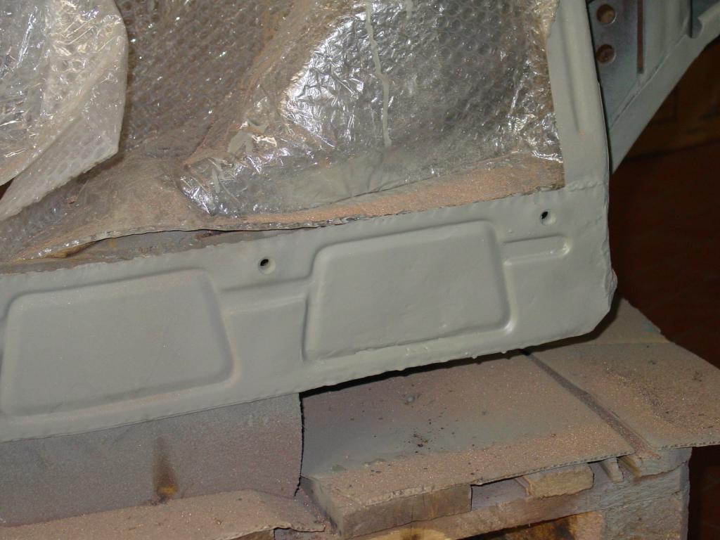

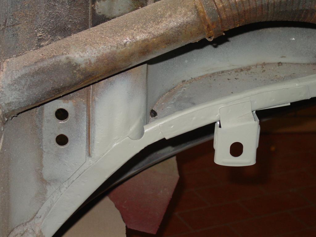

Restarbeiten erledigt.
- Gerichtet und zugelötet
- DSC07075.JPG (88.74 KiB) 7410 mal betrachtet
- Geschliffen und grundiert
- DSC07078.JPG (99.14 KiB) 7410 mal betrachtet
- Die andere Seite
- DSC07079.JPG (88.94 KiB) 7410 mal betrachtet
- Feinheiten an der Stütze
- DSC07080.JPG (79.41 KiB) 7410 mal betrachtet

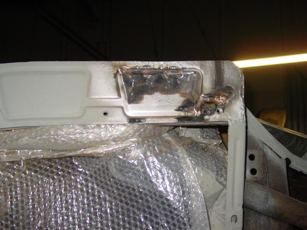

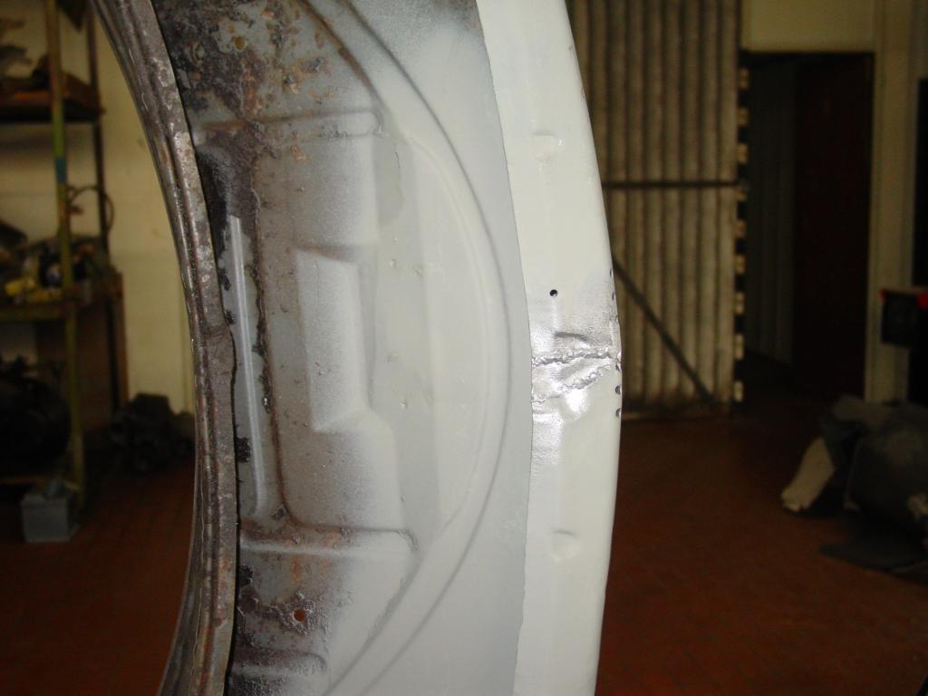

Naja, die Heckschürze durfte auch noch schöner werden....
- Unschön, krumm und mittendrin
- DSC07081.JPG (59.17 KiB) 7320 mal betrachtet

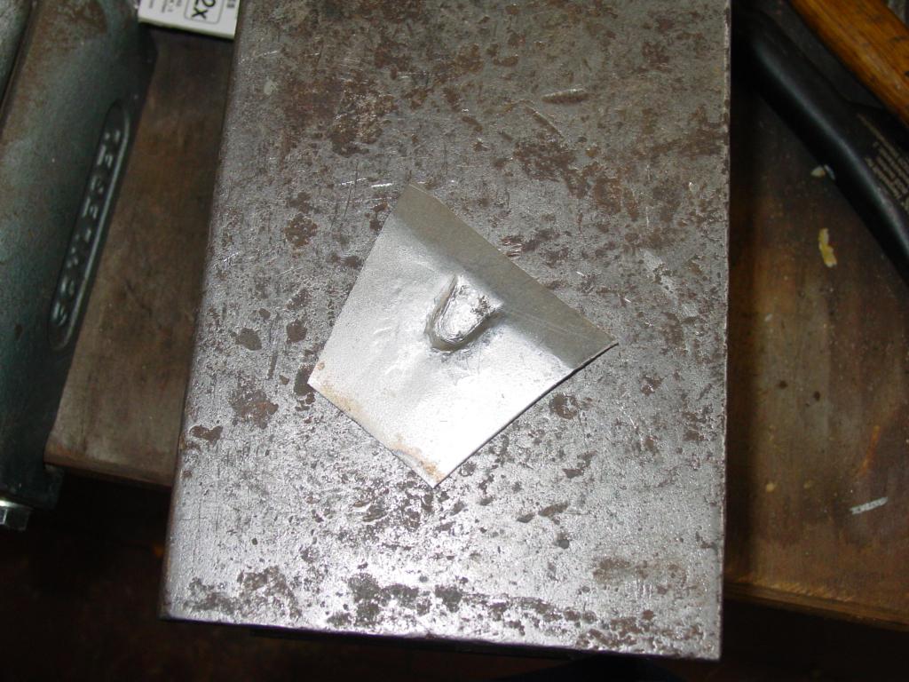

- So etwa sollte das Blech aussehen
- DSC07083.JPG (123.57 KiB) 7320 mal betrachtet

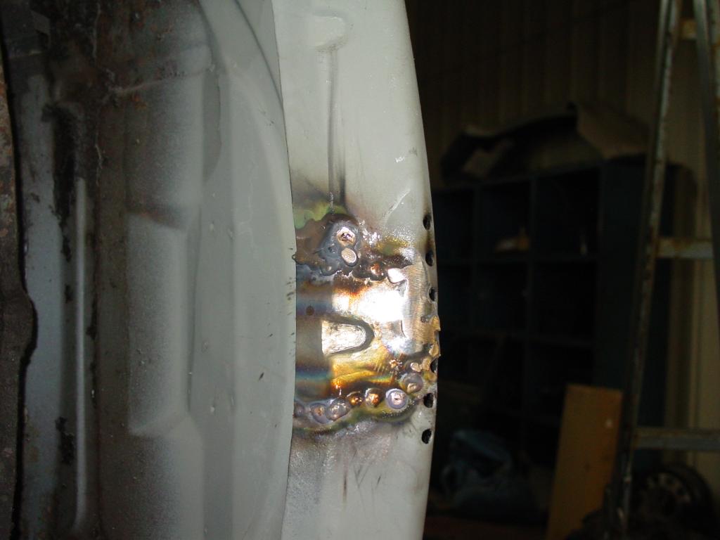

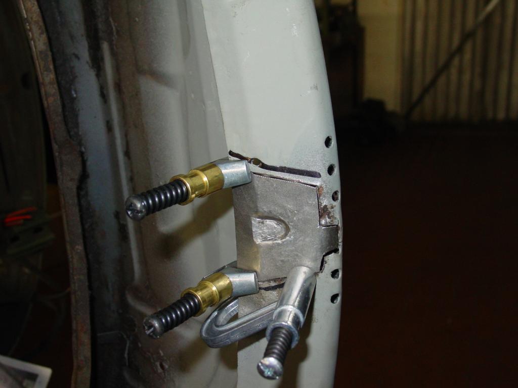

- Eingepasst und mit Clec-O-Lok's fixiert
- DSC07089.JPG (56.27 KiB) 7320 mal betrachtet
- verlötet
- DSC07091.JPG (57.61 KiB) 7320 mal betrachtet
- verschliffen
- DSC07094.JPG (52.51 KiB) 7320 mal betrachtet
- fertig!
- DSC07097.JPG (55.98 KiB) 7320 mal betrachtet
