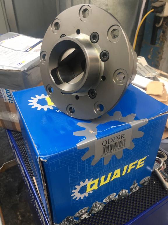

war lange ruhig hier, wir mussten erstmal nen Plan schmieden für diese Saison . Der Plan steht und die meisten Teile sind auch schon da. Ziel für die Saison ist unter 11 Sek. zu fahren. Deshalb fliegt das lange Getriebe raus und es kommt das se­quen­zi­elle Getriebe aus dem Rennkäfer wieder rein aber diesem Jahr dann mit Quaife Sperrdiff. Das macht einfach noch mehr Spaß :D .

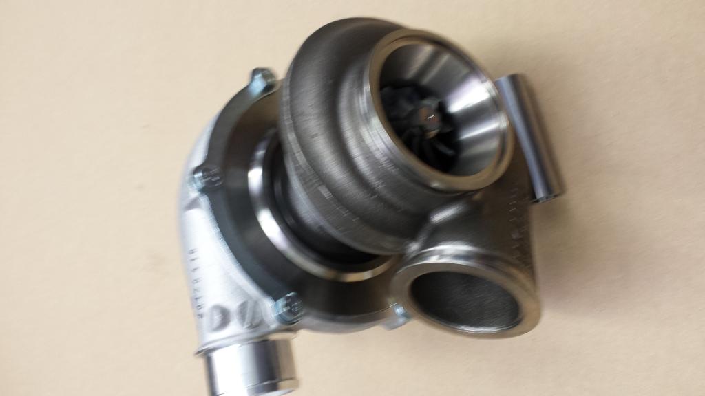

Benzingallerie wird komplett neu gemacht mit 2E3L Bezinpumpen , 2000ccm Einspritzdüsen und ne große Vorförderpumpe für den Catchtank. Lader gibts natürlich auch nen Neuen. Eine Nr. kleiner für besseres Ansprachverhalten aber oben raus noch etwas Reserve. GTX 3076 gen.2 geht bis 750Ps. Umbau ist für Februar /März geplant damit wir ab Frühjahr wieder fahren können.

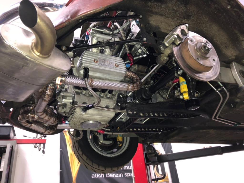

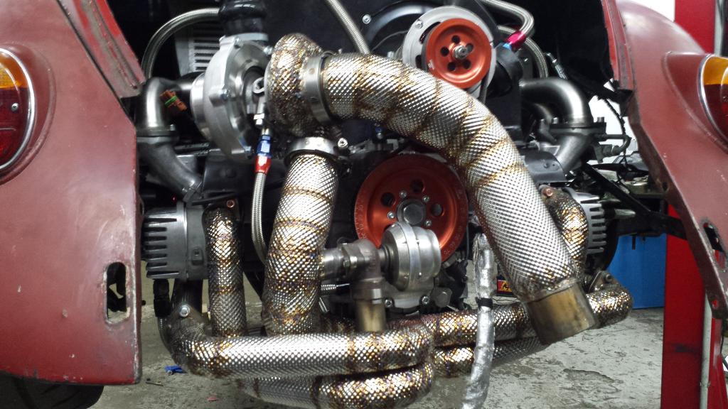

wieder mal ein kleines Update.
Getriebe ist fertig und auch schon eingebaut.
Motor ist auch nochmal durchgecheckt und wieder drin.
Neue Düsen und neuer Lader sind an Platz und Stelle und der Krümmer wurde noch Thermo isoliert, mal schaun obs was bringt. Auf jeder fall siehts super geil aus.
Die neue Benzinleitung ( Edelstahlrohr) ist untern Auto verlegt und wird am Motag fertig angeschlossen.
Jetzt gibts noch ein paar kleine Baustellen und dann hoffe ich, daß
wir in einer Woche die erste Abstimmfahrt machen können.
