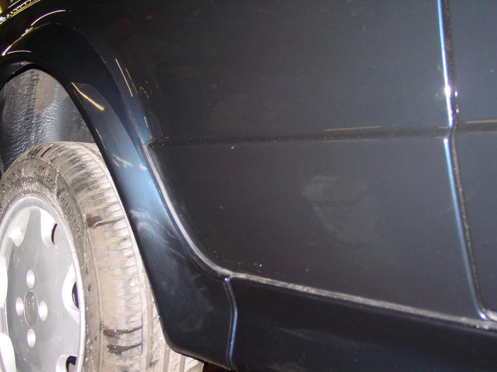

Anbei mal Bilder eines Golf1-Cabrios mit hochwertiger 2-Schicht-Metallic-Lackierung.

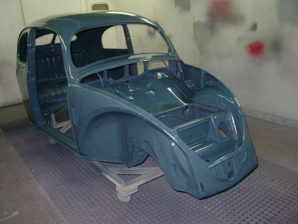

Alles verbläut...
Aber einmal muss der Lacker noch in die Knie gehen.
