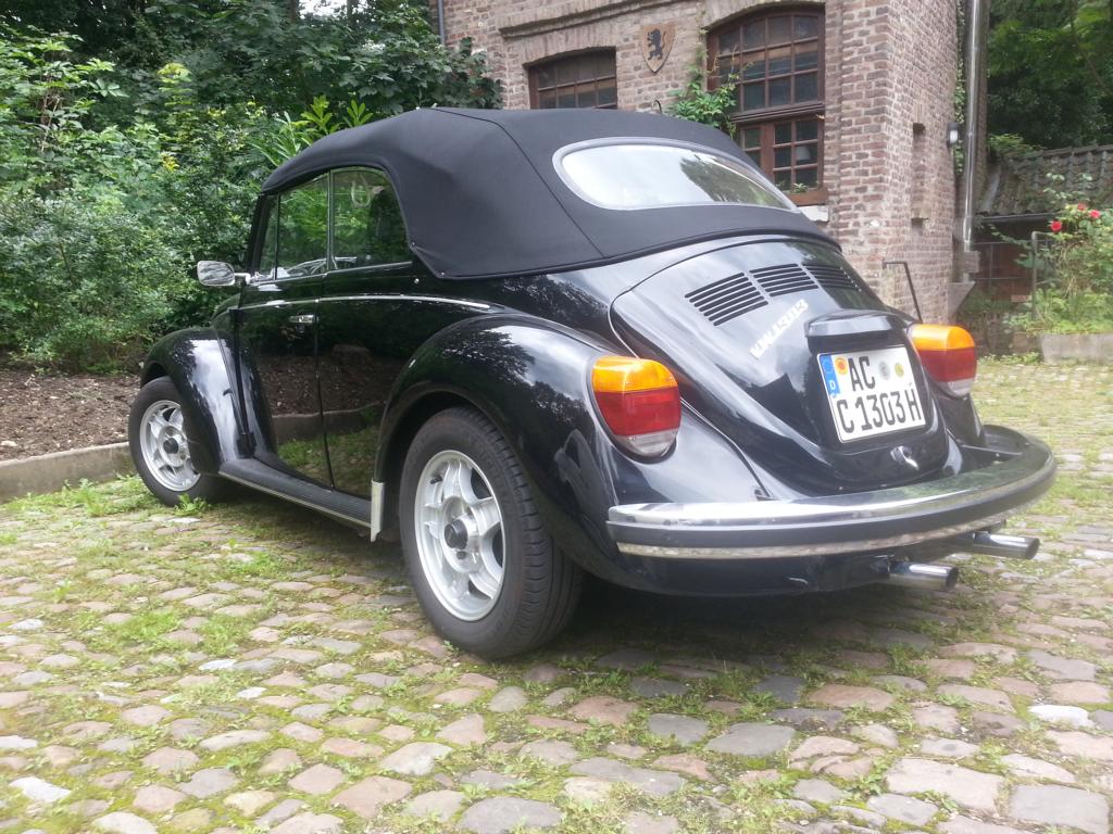

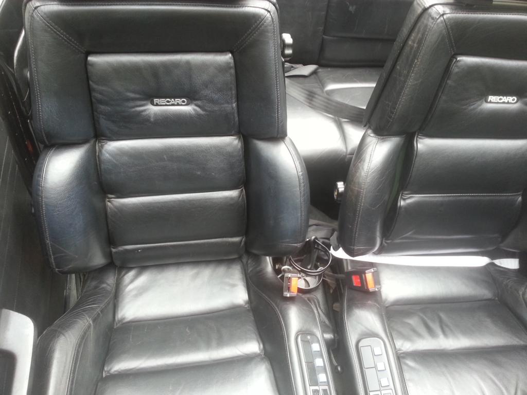

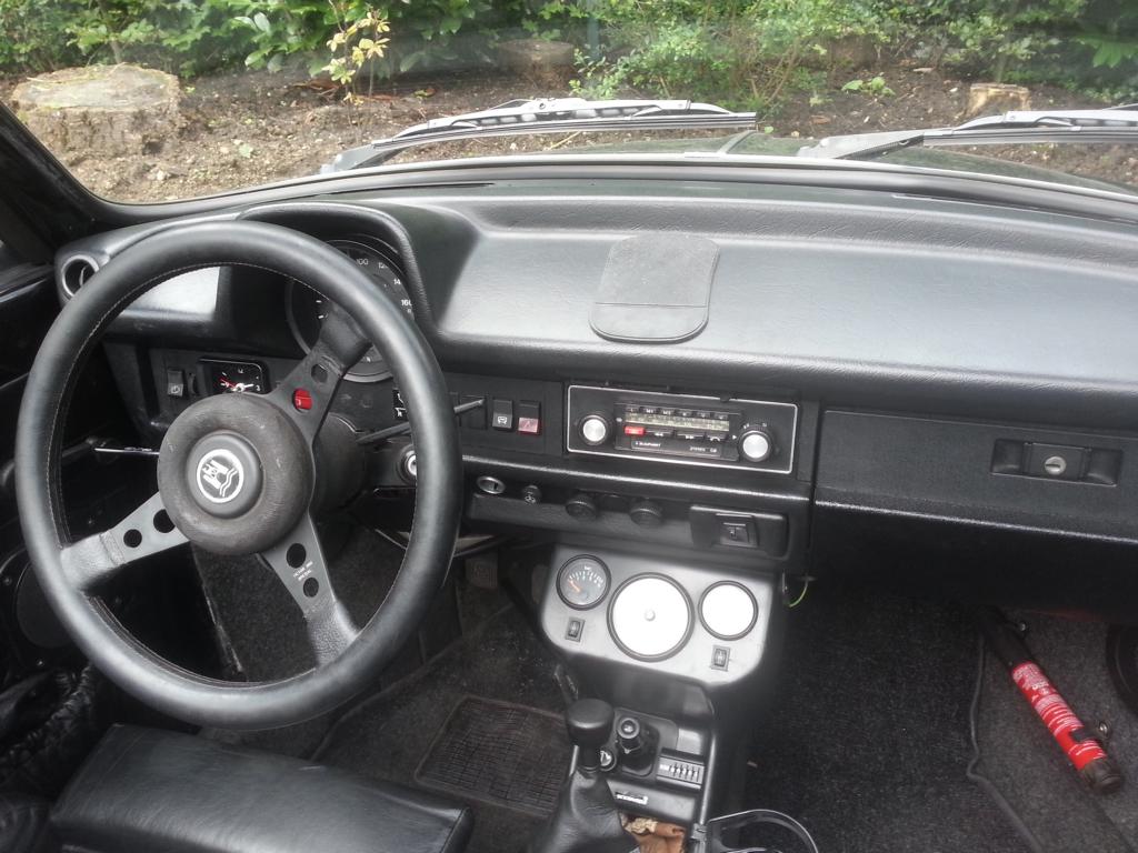

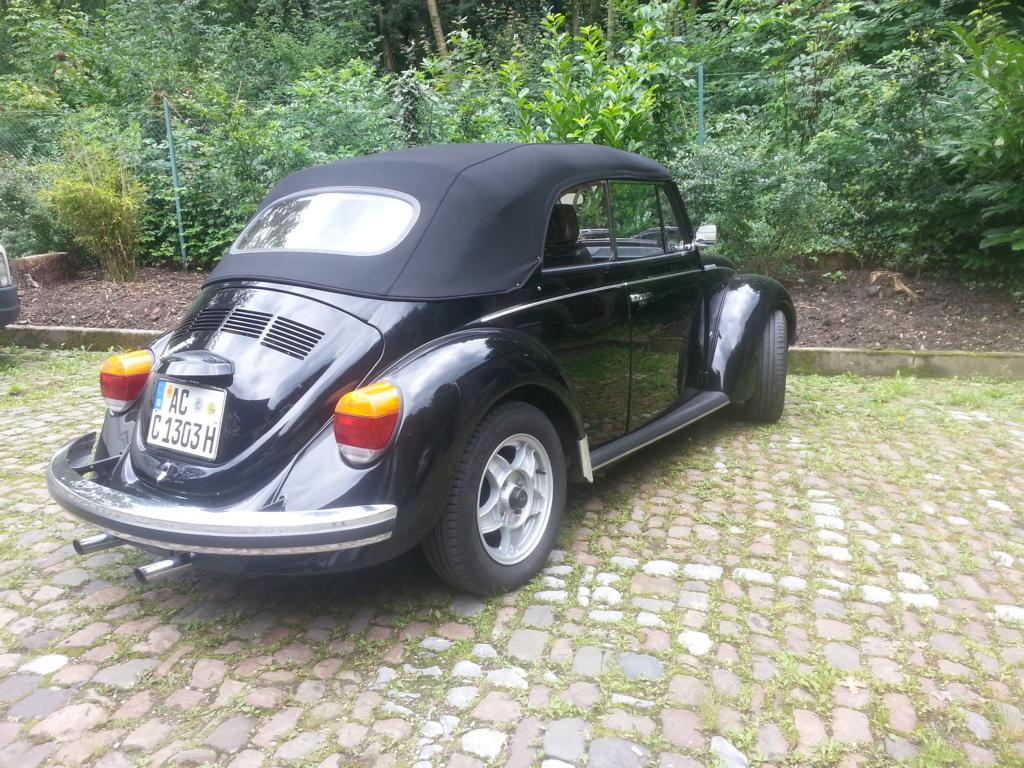

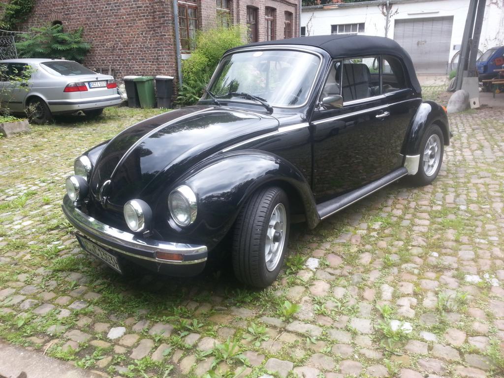

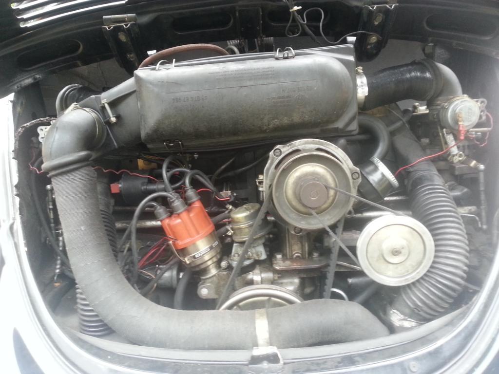

Die wesentlichen Fakten:
- 79er Oettinger 1303 Cabrio mit 2.0 l Maschine, 3. Hand, 85 tkm
- originale Specials: Zusatzölkühler, ATS, Recaros, Kamei Zusatzinstrumente,
- nachträgliche Specials: 123 ignition, Kamei Frontspoiler, Cibies, Memminger Sebring Edelstahlauspuff, Kupplung mit stärkerer Druckplatte, Sperrwolf, Sitzheizung
- Karosserie und Boden 1986 verzinkt, wurde tw. geschweisst, Fotodoku & Gutachten von damals gibt es
- vom 2. Besitzer umlackiert, Lackfehler auf der Kofferaumhaube (hat wohl wegen Verzinkung nicht gehalten)
- kein Rost, kleine Gebrauchsspuren (Kratzer), Türverkleidung vom 2. Besitzer für Lautsprecher bearbeitet - Fotos dazu habe ich noch nicht
- Neues Verdeck Sonnenland komplett innen/außen
Der hat nun einiges, was ich zwar nicht aktiv gesucht habe, mich aber durchaus anspricht.
Was seht Ihr? Was haltet Ihr davon? Und spannend: was ist ein angemessener Preis für dieses Sondermodell?

Beiträge: 6697
Re: Kaufberatung 79er 1303 Cabrio
hier kann man echt wenig sagen, wenn nichts überaschendes kommt unter dem Lack sieht es gut aus
Bilder vom Kofferraum wären noch nett ohne Auslegware, da zeigt es sich dann schon ob zusätzliches Blech benötigt wurde. Wenn selbst das gut gemacht ist ist er auf alle Fälle intressant.
Einen Markel seh ich dann aber doch, dem Motor wurde wohl nicht viel Pflege zuteil (Teermatte hängt rein etc.), über die Jahre könnte der ziemlich verbraucht sein.
Ein neuer Verteiler kam mal rein die Elektrik angepasst
Der Motor wurde sicher nicht regelmäßig ausgebaut/zerlegt/gereinigt und das ist bei getunten Käfermotoren schon wichtig. Je mehr Leistung um so öfter
Man kann echt wenig Makel erkennen, das er bewegt wurde ist auch nichts negatives wenn regelmäßig gewartet. HIer wird es sich wohl erst vor Ort zeigen oder der Verkäufer ist vom Fach und erhlich am Telefon (Rost, Reparaturen etc)

Danke Jürgen. Der Verkäufer ist sehr angenehm und nach meiner Einschätzung offen und ehrlich.
Hat mir ausführlich Schwächen und kleine Mängel beschrieben und auf meiner Bitte hin zusätzlich Bilder davon geschickt. Ich verfolge den Oettinger dennoch nicht weiter - mir ist da schon zu viel Gedöns drin, das nicht zu meiner Vorstellung vom Käfer(fahren) passt. Das überwiegt nach einigen Malen darüber schlafen den Reiz des 2.0 Motors etc.
Rational ein feines Auto, emotional noch nicht meins.
Falls jemand Interesse an dem Fahrzeug hat, kann er sich gerne bei mir melden, ich frage dann nach, ob ich Kontakt herstellen kann. Der VK liest hier auch mit, kann sich also auch direkt melden.
