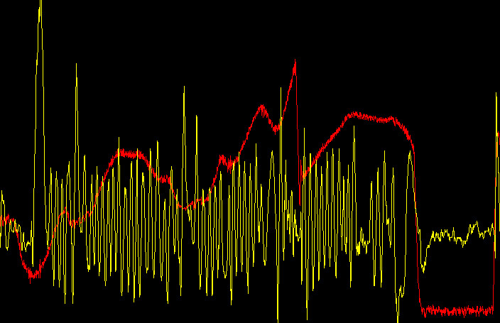

Im Leerlauf sieht noch alles gut aus, aber bei normaler Fahrt mit annähernd konstanter Drehzahl auf der Landstraße oszilliert der AFR Wert zwischen 11 und 14. Weil ich den Benzindruck im Verdacht hatte habe ich gerade mal mit dem Multimeter das Signal des Drucksensors grob überprüft. Dabei ist mir schon aufgefallen, dass das Signal zwischen 2,3V und 2,5V schwankt, was in etwa 3,1 -3,45 Bar entspricht.
Das ist wohl nicht brauchbar, aber das wäre sonst auch zu reibungslos verlaufen :cry:
Grüße Markus

Bugbear hat geschrieben:Im Leerlauf sieht noch alles gut aus, aber bei normaler Fahrt mit annähernd konstanter Drehzahl auf der Landstraße oszilliert der AFR Wert zwischen 11 und 14. Weil ich den Benzindruck im Verdacht hatte habe ich gerade mal mit dem Multimeter das Signal des Drucksensors grob überprüft. Dabei ist mir schon aufgefallen, dass das Signal zwischen 2,3V und 2,5V schwankt, was in etwa 3,1 -3,45 Bar entspricht.
Die Einspritzmenge ist fast direkt proportional zum Druck... in dem Fall schwankt deine Einspritzmenge satte 10-15%.
Wurde es als Paket verkauft? Pumpe mit Controller für eine bestimmte Hubraumklasse?

Aircooled Cruiser hat geschrieben:Ist es ein pulsieren?
Genau aus diesem Grunde wurde mir von dieser Benzindruckregelung abgeraten, wollte ich eigentlich auch machen :?
Es ist ein pulsieren im AFR zu sehen. Daraufhin habe ich das Signal des Drucksensors mit dem Multimeter gemessen und ebenfalls Schwankungen sehen können. Deshalb folgerte ich daraus, dass vermutlich der Benzindruck für die AFR-Kurve verantwortlich ist.
Gelb= AFR
Rot = Drehzahl
Grüße Markus
