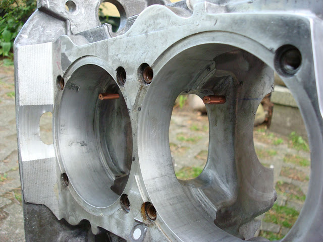

So die KBK ist fertig.
Ich habe mal mit einer Spritze und Wasser ausprobiert wieviel da durch geht:
- Angenommen man drückt mit 1kg, dann sind das umgerechnet etwa 0,6bar.
- Öl hat aber auch eine viel höhere Viskosität als Wasser.
- Das heisst, bei einer 0,8er Düse würde schon im Leerlauf bei 1bar ähnlich viel durchgehen, wie in dem Video.
Das wäre mir zu viel !
- Die 0,8er hat etwa 0,5mm^2 Öffnungsquerschnitt, die 0,6er nur 0,28mm^2 !!!
Ich werde jetzt die 0,6er Düsen verwenden.

Stevo_L
Beiträge: 1948
Käfer: 1300 Savannenbeige
Käfer: 1500 Javagrün
Wohnort: Niederösterreich
Re: Type V 2400ccm
Beitrag von Stevo_L »
ich finds geil wie man mit so einfachen mitteln soetwas effektives bauen kann! :handgestures-thumbupright:
wie sind die düsen befestigt? einfach eingeschraubt? haben die ein metrisches gewinde?

hm...vergiss nicht, das wenn der Motor läuft da drin die Hölle los ist mit Turbulenzen den Kolben die den Hubraum den sie verbrennen auch wieder zurückdrücken...usw. usw....also ich würde da etwas Reserve einplanen

Ja genau, die Düsen haben ein M6 Gewinde und sind einfach verschraubt. Ich habe einen zweischneidigen
Gewindeschneider, und nur den ersten verwendet, und das Kernloch 4,5 statt 4,8mm gewählt, damit das Gewinde strammer sitzt. Ich werde sie zur Sicherheit mit Schraubensicherung einsetzen. Mal gucken ob ich da was hitze- und ölbeständiges finde.
G-Man, Reserve in welche Richtung ? Ein dünner, kräftiger Strahl wird denke ich nicht mehr abgelenkt als ein dicker.

scheissegal---viel hilft viel... ne da hast du recht.. ich würde auf mehr Druck gehen...also kleinere Düse...oder hast du mal getestet wie weit welche Düse "abspritzt" :laughing-rofl:
wenn der Druck an sich reicht sollte bis zum gewissen Maß ne grosse mehr Erfolg bringen.

Leider halte ich davon mal rein garnichts...Im Standgas ist der éldruck eh schon so gering..Und dann baust du da noch Leckstellen ein.
Der Motor wird so teuer...warum dann nicht nach VW gehen und Kolbenbodenkühldüsen kaufen.Die kosten nicht mal 100Euro nen Satz und gehen erst bei 2bar auf...
Von mir ein eindeutiges und klares "DAGEGEN"!!! :handgestures-thumbdown: :handgestures-thumbdown: :handgestures-thumbdown:
Edit:Dazu kommt noch das die Düse auf die etwas weniger stark belastete Einlassventilseite spritzt...vielleicht macht das nicht besonders viel aus...aber wenn man soetwas ganz genau machen will;-)

Dass das den Öldruck senkt ist klar, aber wieviel ist die Frage. Könnte man ausrechnen, über Volumenstrom und Druck den die Pumpe liefert, aber den kenne ich jetzt nicht. Ist auch alles Theorie, die Praxis hingegen zeigt dass es kein Problem darstellt.
Es gibt ein paar Leute dir das mit den Düsen ausprobiert und keine Probleme mit dem Öldruck haben.
Die Düsen zeigen etwas in Brennraummitte, und je nachdem wie hoch der Kolben steht, sprühen sie mal auf Innen- , mal auf Aussenseite. Dazu kommt, dass einige mit den speziellen KBK Düsen Probleme haben. Durch die X-Bohrung kann der Öldruck im Kurbelwellenlager mit sehr hoher Frequenz pulsieren. Wenn die Düsen nicht exakt und perfekt eingebaut werden, brechen dann die Federn. Passiert wohl oft wenn die Opeljungs BMW Düsen verwenden. Bei den Schweißdüsen kann nix kaputt gehen ;) Es wird so verbaut, obs funktioniert wird sich zeigen, und wenn nicht, seh ich das ja frühzeitig am Instrument und kann handeln.

Kannst 0,8er einbauen. Das klappt wunderbar.

Stumpf die düsen mit nem großen bohrer vorne noch ab, damit die sprühen und nicht spritzen ;)

Wenn sie sprühen ist wieder die Frage wie gut sie dem "Wind" im Kurbelgehäuse entgegenwirken können :D

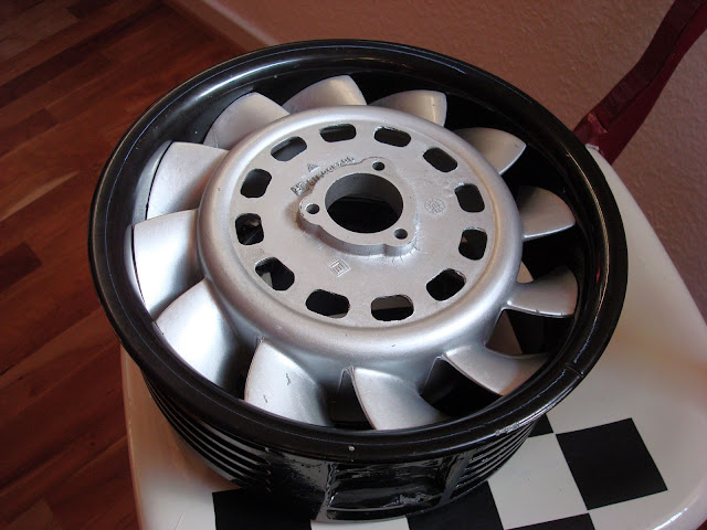

Hier das nächste Puzzleteil. Brauche jetzt noch eine Lima, die Riemenscheiben, den Auflagerbock (evtl. Eigenbau).
abgedrehter 964 Propeller von Orra und 930 Aussenring aus dem Motor-Talk Forum:

Beitrag von orra »
Hallo Nick,
Schön, daß Du einen 930er Ring bekommen hast.
Da Du ja ein begnadeter "Bastler" bist und deine Drehbank mit "Vornamen" :handgestures-thumbupright: kennst, empfehle ich dir die Golflima-Version.
Wie schon gesagt, ruf mich an.
Der Ring muss aussen noch abgedreht werden, eine Golflima anpassen (Umbauen), usw.

orra hat geschrieben: Wie schon gesagt, ruf mich an.
Ich war im Urlaub und hatte deswegenvorher und nachher viel beruflich zu tun, aber ich melde mich demnächst bei dir. Vielen Dank schonmal für die Projektunterstützung :handgestures-thumbupleft:
