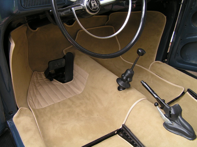

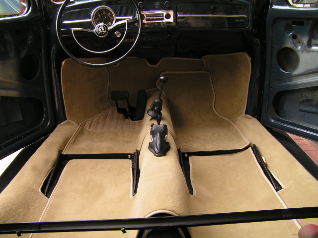

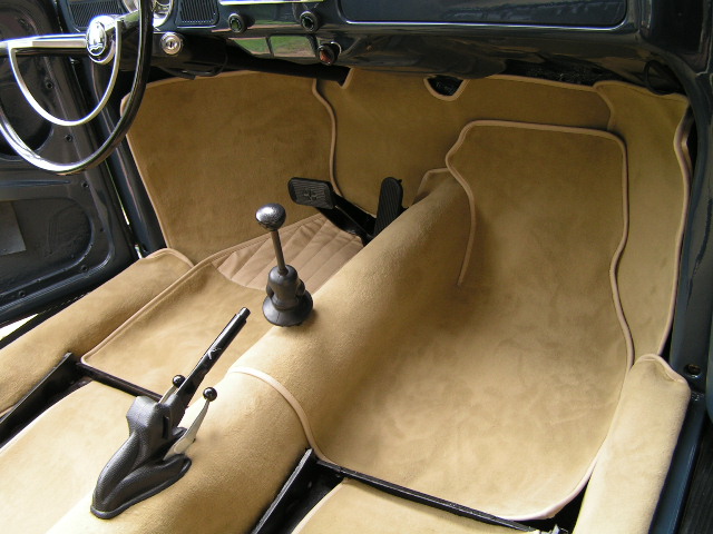

Hallo ,
wie habt ihr euren Teppich befestigt , mit den Nägeln oder geklebt ? Mit Teppichband ? Habt ihr darunter noch irgendetwas , z.B. den Dämmsatz von Hoffm. ?
:text-thankyouyellow: für eure Tips .
Sven
Beiträge: 6696
Re: 1300´er Restauration
Nägel mach ich bei mir keine mehr rein, auch wenn es zT orginal ist. Schweller und der Fußbereich li/re und die Spritzwand vorne sind geklebt. Der Teppich über den Rahmentunnel liegt bei mir immer lose drauf, hat bisher immer gehalten

Grisu512
Beiträge: 188
Registriert: Mi 30. Jul 2014, 18:13
Käfer: 1962er Typ11 Luxus
Fahrzeug: Skoda Octavia Combi TDi
Fahrzeug: Skoda Fabia RS TDi
Wohnort: Österreich
Beitrag von Grisu512 »
Ich hab alles mit patex festgeklebt. Bis jetzt ist alles fest.

t-charged
Beiträge: 54
Registriert: Sa 9. Mai 2015, 23:36
Beitrag von t-charged »
Dito, patex sprühkleber hàlt super.
hab auch Patex , aber aus der Dose genommen . Hält seit Jahrzehnten .

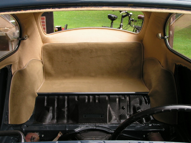

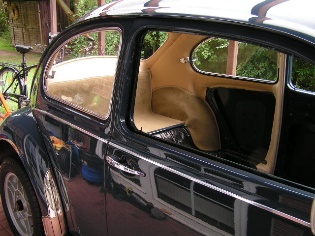

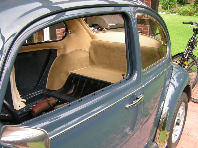

Hallo ,
heute ist der Teppich reingekommen . Hinten ist schon geklebt , die Seiten an den Türen schon geklemmt aber noch nicht verklebt . Auch vorn ist es nur Anprobe . Muß noch das Kabel für die heizbare Heckscheibe verlegen . Selbige und Frontscheibe sind samt Anschlußzubehör für die Heckscheibe und neuen Dichtungen unterwegs .
Schönes Wochenende und Gruß

viel zu Nobel für einen Automatikkäfer aber man gönnt sich ja sonst nichts :obscene-drinkingcheers:
Da traut man sich garnicht einzusteigen 8-) Die nächste Anschaffung wird ein Akkusauger, mit Halterung für den Kofferraum :lol: Jede Wette :mrgreen:

Aaach , es kommen ja noch Fußmatten rein (natürlich beige) :lol: .
Ich kann es schon hören: Schuhe aus!!! Alles frisch gemacht :lol:

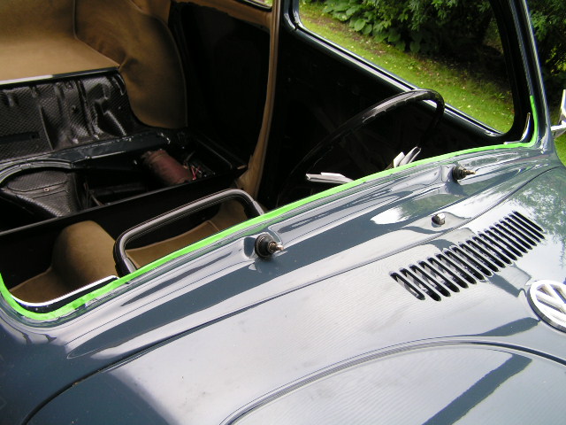

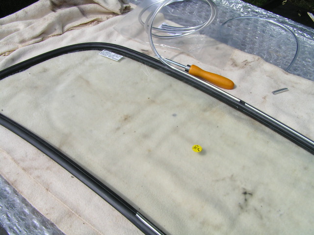

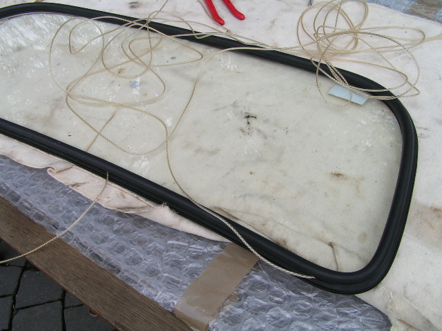

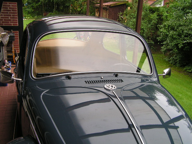

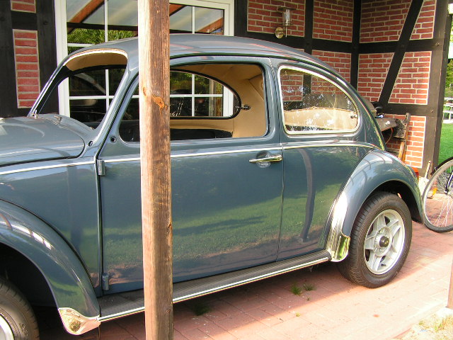

Heute kam die neue Frontscheibe rein . War recht schwierig , da der Baumwollhimmel deutlich aufträgt und ich wegen des Himmels kein Gleitmittel benutzen konnte . Ging dann aber doch .
Keder vor Scheibeneinbau in Dichtung eingezogen
Blechfalz unten abgeklebt
fertig ...
fertig ...
Jetzt fehlt mir nur noch die Nabe für das Nardi-Lenkrad (siehe Markt) .
