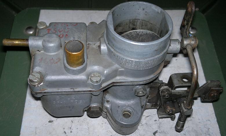

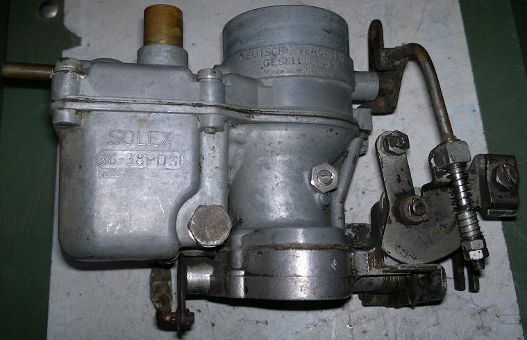

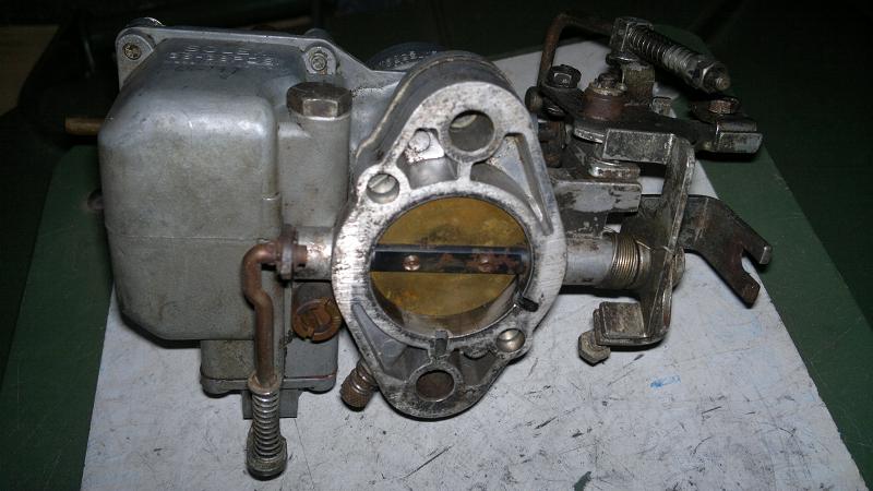

den hätte ich noch probiert: solex 36-38 (mit 38er DK), im technisch einwandfreien zustand
1. die HD im turbo (wäre ne 130er gewesen)
oder
2. den vergaser dann als sauger verbaut...
nur kam der vergaser leider erst am montag und nicht wie versprochen am freitag...
jetzt bräuchte ich nur noch nen verranztes fahrgestell oder so (am besten ohne tüv)
zum motor testen (hab keinen bock laufend motoren zu wechseln)
am liebsten wären mir aber erstmal ein paar verschiedene düsen oder so, zum ausprobieren für den turbo,
und dan jemand der mit mir das ganze testet (mit lamda, etc)
gruß
BTT
oder
gruß
