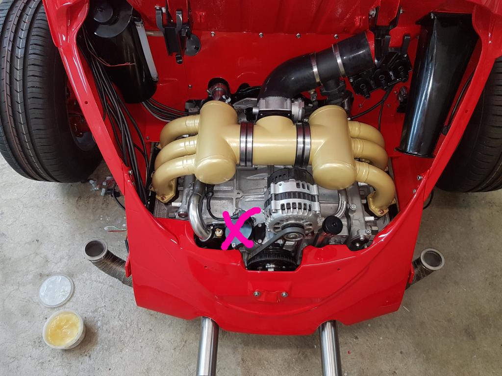

Re: 63 er WBX wird nun doch noch fertig
Sensorik geht doch schon mal
Jetzt 23 Lücke 1 an Der Nockenwelle
Wieder was weniger am Motor dran
Jetzt den Block wieder zusammenbauen dann tut das doch wieder

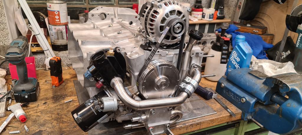

Der Block ist wieder zusammen die neuen 5 1/2 Zoll Pleuel sind angepasst und eine neue Riemenscheibe in schwerer Ausführung mit einem breiteren Rippen Riemen ist nun auch fertig neue Verschraubungen für die Ölleitung zum hinteren Wellenlager und Öldruckschalter musste auch sein
Ich hatte ja nun Zeit alles was mir nicht so richtig gefallen hat zu ändern

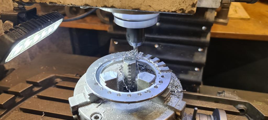

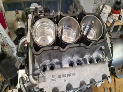

Es geht weiter die Länge der neuen Pleuel mit Kolben und Laufbüchsen an die Verdichtung angepaßt Wassermantel auf den richtigen Abstand zum Kopf gekürzt Kopfdichtungen fertig Stösselstangen gekürzt
Jetzt noch die Stehbolzen tiefer setzen dann komm das Teil mal wieder zusammen und in den Käfer

Wieviel hast du an dem Wassermantel weggenommen?
- Schrauberandy
- Beiträge: 501
- Käfer: Typ 11 mit WBX 3,2
- Fahrzeug: Bimota DB2 SR
- Fahrzeug: KTM 690 SMCr
- Wohnort: besigheim
Dichtung presst ca 3,3mm

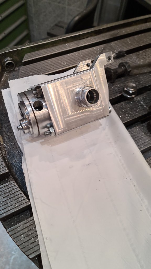

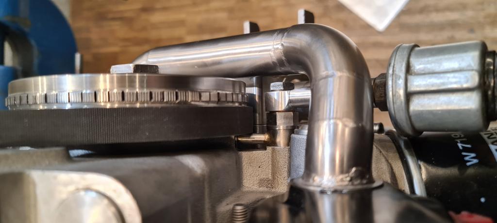

Neue Ölpumpe
Die Fördermenge war wohl etwas wenig für den 6er mit Spritzdüsen also selber eine Pumpe bauen mit 56 Saug und 43 Druckseite
Nur noch den Endrohr Halter anschweißen dann mal wieder ausprobieren
Ich hätte dann mal eine Trockensumpfpumpe von Thorsten übrig wenn jemand Interesse hat
Grüße Andy
Grüße Andy

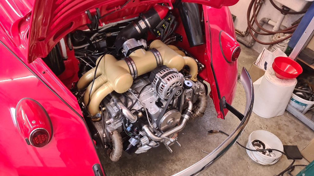

Es fährt
