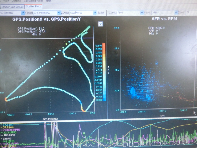

Viel neues gibts nicht, der Winter war wie immer zu kurz,
aber ich hab die Daten von 2014 ausgewertet:
Wo sind wir denn da gefahren?
Re: Typ 3 1600T
Verfasst: Sa 4. Apr 2015, 13:43
von ELO
Das war sicherlich die Fahrt zum Planetarium um dort in das Universum zu schauen :D
