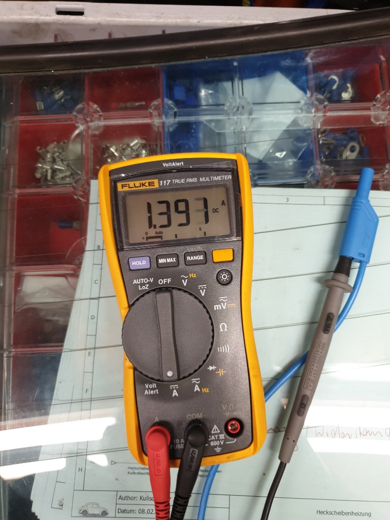

Hallo in die Runde,
gestern mal eine Käferheckscheibe unter Strom gestzt um die Leistungsaufnahme zu messen. Kann jemand verifizeiern das die Heckscheibenheizung nur 1,4A benötigt? Ob alle Heizdrähte funktionieren kann ich leider nicht sagen.
Verfasst: So 18. Feb 2024, 12:17
Bei der Amperezahl werden nicht mehr viele Drähte arbeiten. Die exakte Strommenge habe ich nicht und messen bei mir wird ähnliche Werte bringen wie bei Dir. Die mir noch geläufigen Werte liegen aber immer jenseits von 10 Ampere. Schau Dir die Leitungen auf der Scheibe mal genauer an. Wenn sie fleckig sind, sind sie verschlissen und arbeiten nicht mehr richtig. Reparaturlacke sind auch zwecklos.
Verfasst: So 18. Feb 2024, 20:04
von Fuss-im-Ohr
hat jemand Leistung oder Stromwerte?
